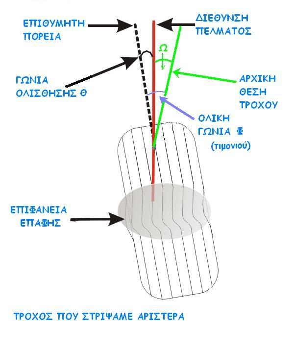

Ο συνδυασμός και των δύο ειδών τριβής, οφείλεται στην ιδιότητα των ελαστικών να κινούνται ταυτόχρονα ίσια και με μια ορισμένη γωνία στο πλάι (οπότε η συνισταμένη κίνηση δίνει μικτή μετακίνηση και δημιουργεί δύο είδη τριβής)
Και αν η ίσια κίνηση είναι αυτονόητη για όλους η κίνηση υπό ορισμένη γωνία στο πλάι οφείλεται στο ότι ΚΑΝΕΝΑ αυτοκίνητο δεν διαθέτει τροχούς κάθετους στον δρόμο (το γιατί ας το αφήσουμε για άλλη φορά)
Έστω τώρα, ότι ο οδηγός έχει στρίψει το τιμόνι (υποθέτουμε εδώ μία σχέση 1:1 μεταξύ τιμονιού και τροχών) κατά μία γωνία Φ. Αυτό όμως δεν σημαίνει ότι και οι τροχοί έχουν στρίψει με την ίδια γωνία. Η τριβή που υπάρχει ανάμεσα στο λάστιχο και τον δρόμο (αλλά αν το ψάξουμε ακόμα πιο βαθιά, ανάμεσα και σε κάθε ελαστικό τμήμα του συστήματος ανάρτησης και διεύθυνσης όπως τα σινεμπλόκ, τα «μπαλάκια» κ.ο.κ) δεν αφήνει το λάστιχο να στρίψει σε αυτή τη γωνία αλλά σε κάποια άλλη, Ω (συνήθως μικρότερη. Το συνήθως δεν είναι λάθος γιατί αν τα σινεμπλόκ μας είναι μαλακά και στο στρίψιμο βρεθεί πχ σκαλοπάτι της ασφάλτου κ.ο.κ ενδεχομένως η γωνία Ω να μεγαλώσει).
Οπότε…..
30.532
51
Αν έχουμε την γενικότερη περίπτωση όπου Φ > Ω τότε:
Φ – Ω = Θ, όπου Θ η γωνία ολίσθησης.
Δηλ. ουσιαστικά είναι η διαφορά την επιθυμητής διεύθυνσης κίνησης (που καθορίζει ο οδηγός με το τιμόνι) και της διεύθυνσης του πέλματος. Ουσιαστικά είναι η γωνία που μας δίνει την τελική διεύθυνση που θα κινηθεί ο τροχός…..
Για να καταλαβαίνουμε καλύτερα φανταστείτε ως σχήμα
Η τριβή που αναπτύσσεται σε κάθε μόριο του πέλματος (που έχει ελλειπτικό σχήμα) εκδηλώνεται σα δύναμη και προσπαθεί να κρατήσει τις εφαπτόμενες επιφάνειες (πέλμα και έδαφος) στην αρχική κατάσταση. Εμποδίζει δηλ. το πέλμα να αλλάξει πορεία αλλά λόγω των αντίθετων δυνάμεων (τριβή και θέληση οδηγού) το (εύκαμπτο) ελαστικό παραμορφώνεται.

Ο οδηγός συνεχίζει να στρίβει το τιμόνι, η παραμόρφωση φθάνει στο όριό της και το ελαστικό παύει να είναι εύκαμπτο. Εκείνη τη στιγμή το πέλμα αναγκάζεται να στρίψει, και το ίδιο και το αυτοκίνητο.
Στο σχέδιο τώρα….
Η τιμή της Φ είναι γνωστή.
Η Θ (γωνία ολίσθησης) όμως δεν είναι γνωστή. Εξαρτάται από πολλούς παράγοντες όπως:
Την επιφάνεια του δρόμου
Την μορφή και κατάσταση φθοράς των ελαστικών μας
Την ευκαμψία των πλαϊνών των ελαστικών μας
Το βάρος που μεταφέρουν τα ελαστικά
Την κατανομή βάρους του αυτοκίνητου κ.ο.κ
Στο σταυρόλεξο προσθέστε ότι γωνίες ολίσθησης δεν συναντάμε μόνο στους μπροστινούς τροχούς αλλά και στους 4. Αν οι γωνίες ολίσθησης των πίσω τροχών είναι μεγαλύτερες των μπροστινών τότε έχουμε υπερστροφή. Αν οι γωνίες ολίσθησης των μπροστινών τροχών είναι μεγαλύτερες των πίσω έχουμε υποστροφή.
Ιδανικά (αλλά λίγο πιθανή) οι γωνίες θα είναι ίσες και το αυτοκίνητο θα στρίψει ουδέτερα….
