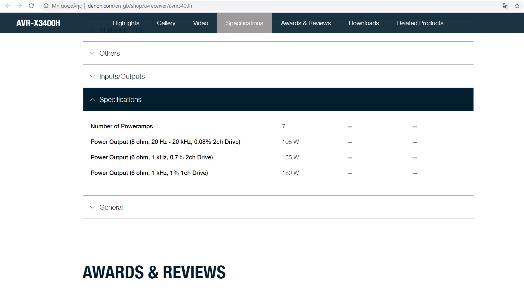

Αυτος ο τελικός πέρα του ότι είναι 7κάναλος και δε το χρειάζομαι βγάζει 250watt στα 4ohm με 2 κανάλια.Ειναι αρκετά;ο avr που έχω βγάζει 180watt είναι τόσο μεγάλη η διαφορά για 70wattakia; Έλεγα να πήγαινα στα διπλά περίπου

Ο Denon τα μισά βγάζει, υπολόγισε γύρω στα 90 watt στο κανάλι στα 8ohm...
Αν παίζουν και τα 7 κανάλια γύρω στα 40-50watt...

Αν δεν βάλεις αλλά ηχεία κάτσε όπως είσαι... Αν βάλεις όμως, αυτός θα σου δώσει σε όλα τα ηχεία 170w στα 4ohm και θα παίζουν όλα σωστά και σε υψηλές εντάσεις.
Και γλυτώνεις τον AV από θερμοκρασίες
Τα ηχεία που έχω ειναι 4ohm .Στα 4 βγάλει 180watt με 2 κανάλια
