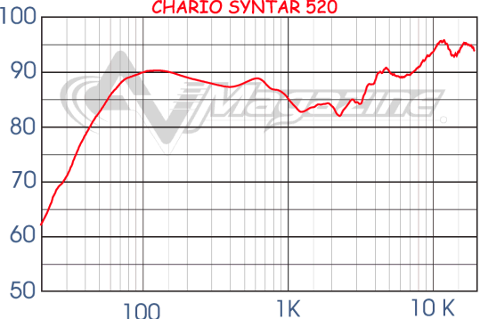

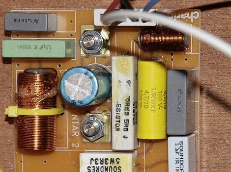

Δεν θα σου πω το γιατί. Θα σου το δείξω με εικόνες:
1.768
2.803
Και αν κόψει κάποια db από 5KHz και πάνω με κάποιο πρόγραμμα ισοστάθμισης δεν μπορεί να φτιάξει η καμπύλη;
31.256
90.900
Εχει και πρόβλημα στην περιοχή του κρος, 5db κάτω πάει.
Αυτό ειναι πιο δύσκολο απο ενα απλό Eq, αν δεις το directivity index θα είναι δράμα.
PeterMeni
9.945
13.430
Δεν θα μπορούσε να γίνει διαφορετικά. Χρησιμοποιεί ένα tweeter που, κανονικά, έπρεπε να λειτουργεί από τους 3500 Hz και επάνω και το κόβει στους 1500 Hz.
