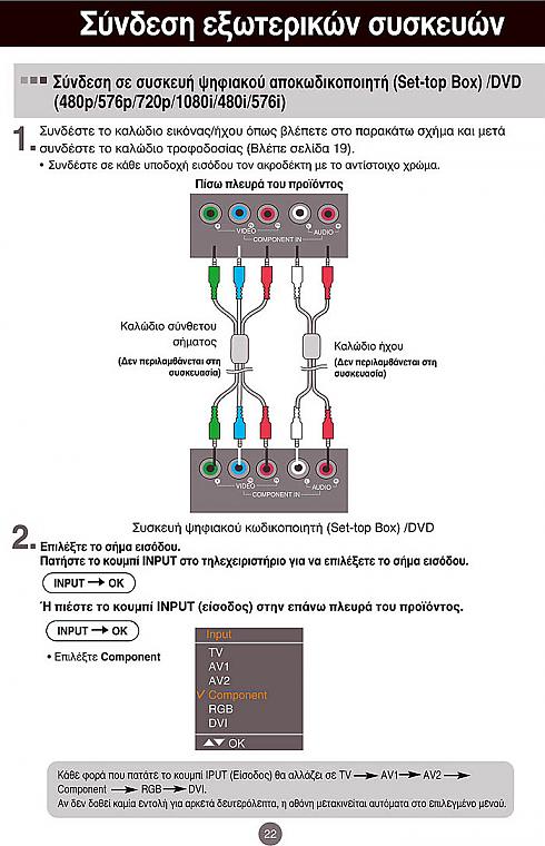

118
Στη μικρότερη LG (20 ιντσών) της ίδιας σειράς, για τη σύνδεση (μέχρι 720p / 1080i) προτείνει το component. Δείτε τη συνημμένη σελίδα απ' τις οδηγίες χρήσης.
