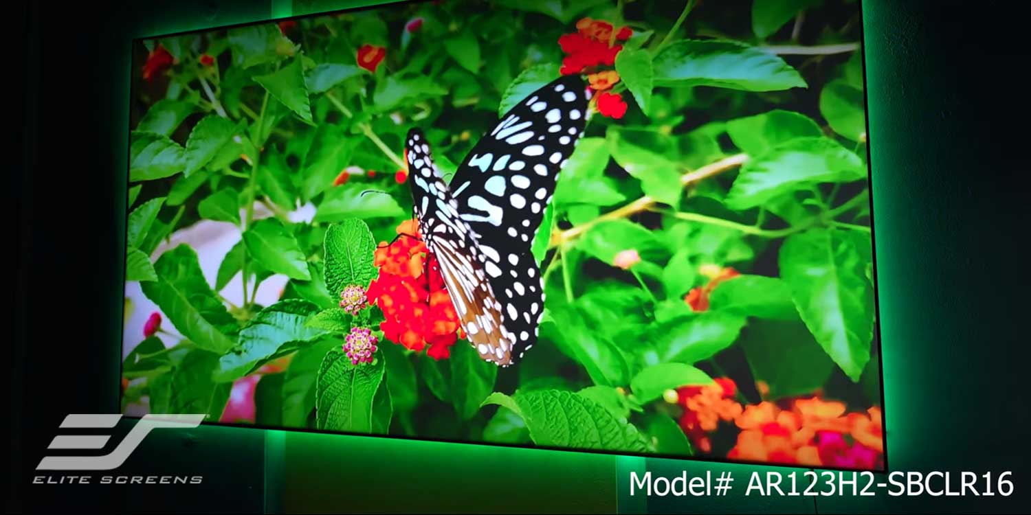

Καλησπέρα,
Εγώ έχω να σου προτείνω μία μάρκα που χρησιμοποιώ αυτή τη στιγμή και είμαι ευχαριστημένος και δεν είναι πολύ ακριβή. Η δικιά οθόνη μου όμως δεν είναι ALR.
