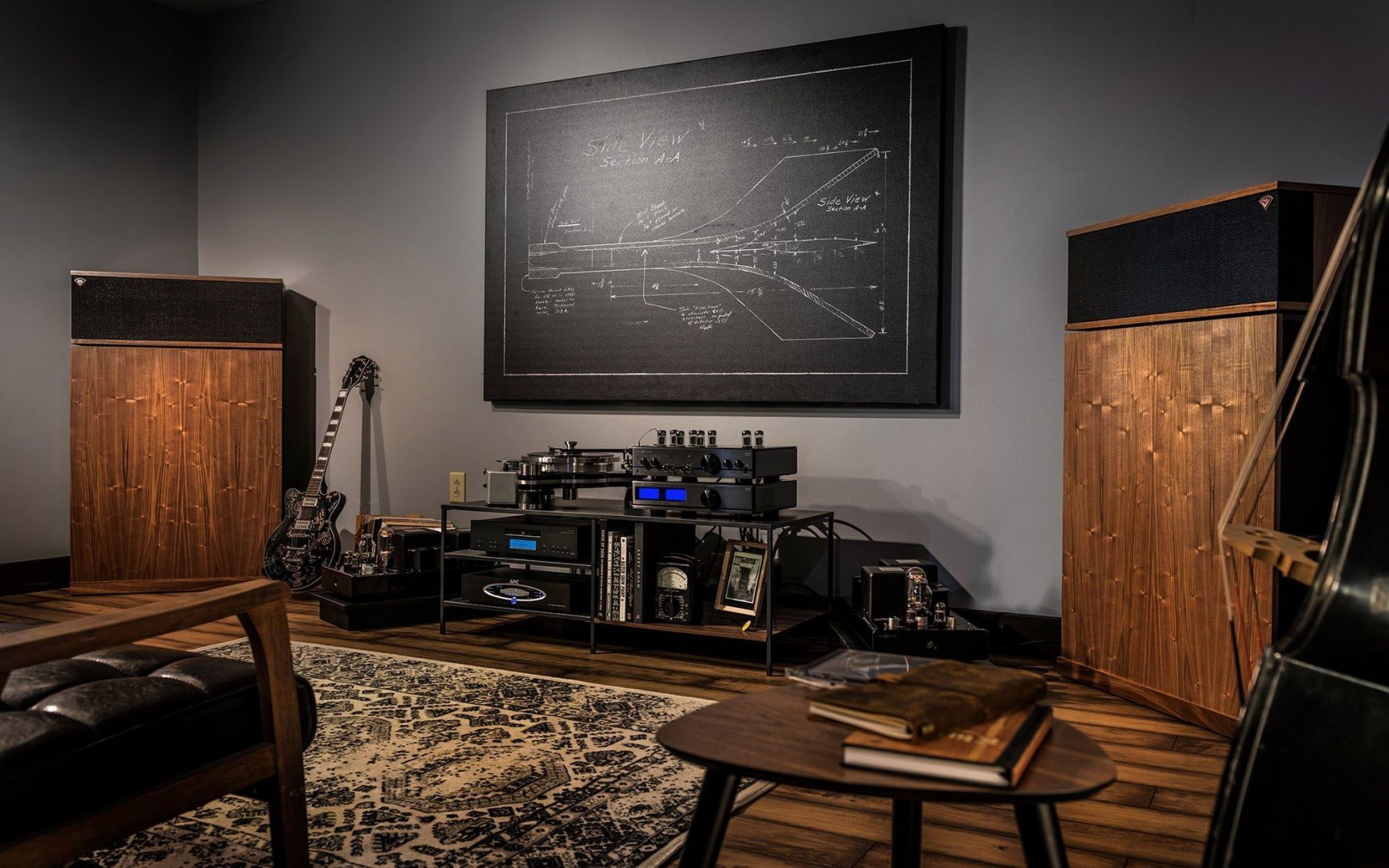

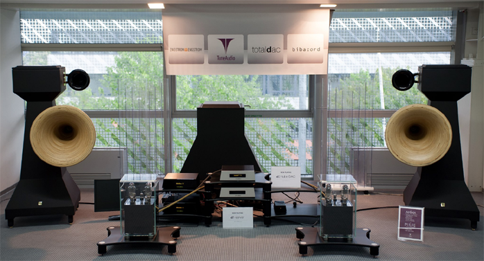

Ενα ζευγαρι μεγαλες ωραιες τεραστιες κορνες, η κανα Tune Audio Anima, η τα νεα Klipschorn, η κανα ωραιο Avantgarde, η κατι αλλα μεγαλα τερατα,
Ενα ζευγαρι ωραια ομορφα λαμπερα αστραφτερα μονομπλοκ λαμπατα, θα βρω, μη σκατε, να τα βλεπω να τα γουσταρω ωραια, μ ενα αντιστοιχα ωραιο προ. Θα βρω μοντελα, εχει μπολικα...

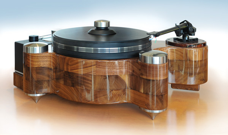

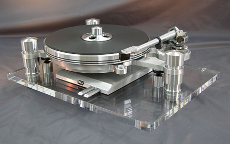

Μετα 2 μεγαλες ντανες και ραφια αριστερα και δεξια με δισκους , ισως και τους δικους μου, να τους χαζευω, μ ενα ομορφο πικαπ επανω στο ρακ, δε χρειαζεται να παιζει καλα, αρκει να παιζει και να ναι πανεμορφο.
