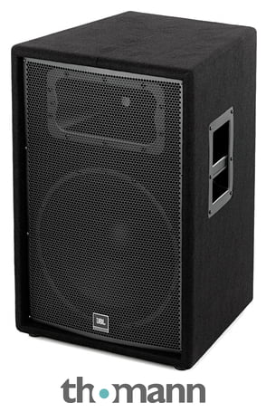

Σε οικονομικές επιλογες:
Λίγο ακριβότερα με 15" γουφερ.

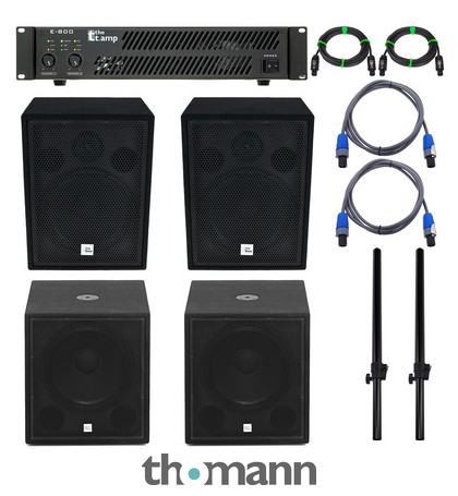

Σετακι 18-αρια σαμπ μαζί με 12-ρηδες δορυφόρους, και ενισχυτής στο πακέτο, και βάσεις και καλώδια, όλα μαζί.
Άμα θες να κρατήσεις τον ενισχυτή που έχεις, τον κρατάς και παίρνεις τα υπόλοιπα, αλλά δε θα το πρότεινα. Καλύτερος ενισχυτής που δίνουν στο πακέτο.

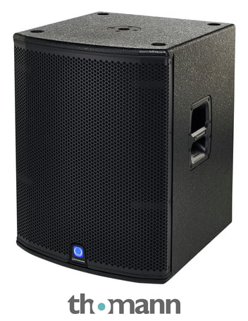

Για τα 15" που πρότεινα, Sub θα έβαζα κάτι σοβαρό.
Για πιο οικονομικο ίσως ένα τέτοιο https://www.thomann.de/gr/the_box_ta18.htm
Επειδή έχει πολλές καλές κριτικές στο Thomann. Γενικά για επαγγελματικό Sub πρέπει να δώσεις πολλά λεφτά για να πάρεις κάτι πραγματικά καλό.
Βέβαια αυτά είναι μόνο για έξω, όχι για το σαλόνι εκτός αν δεν έχετε θέμα με το μεγεθος.

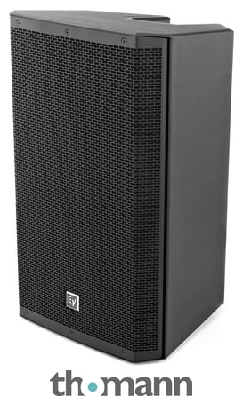

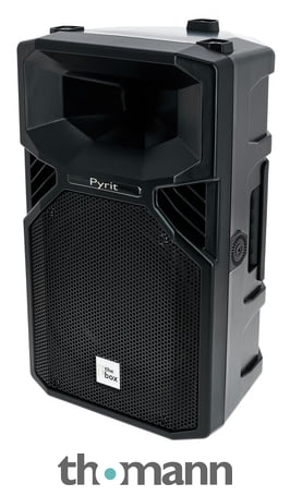

Παιδιά, αυτή τη στιγμή έχουμε 450€. Αυτή τη στιγμή δεν βλέπουμε κάτι άλλο στον ορίζοντα. Συν τα 150€ των μεγάλων πάμε στα 600€.
1.829
2.288

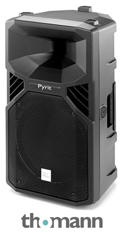

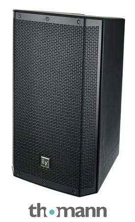

Μαζεψτε αλλα 60 και παρτε τα Electrovoice που εχουν 333 το ενα.
Εναλλακτικα τα σχετικα φτηνα 15" TheBox Pyrit που ειναι ακριβως στο budget σας.
