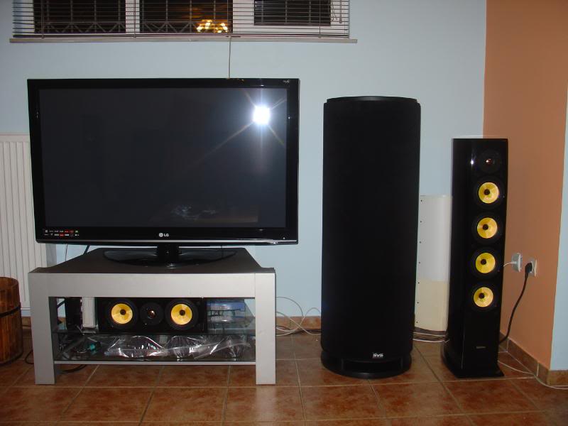

Για δοκίμασε να βάλεις το Epik περίπου στη θέση που είχες το Rel......
Έχω την εντύπωση ότι θα καλυφθείς. Είμαι περίεργος να δώ τί κάνει στον χώρο σου....
Στην γωνιτσα αριστερα λες..
[/IMG]
..εκει ισα που παιρνει το Rel...!!!!
To epik και οποιοδηποτε sub πανω απο 12" το παρνει μονο αναμεσα στο αριστερο και κεντρικο ηχειο....οπου εκει μπορει να βαλει και δυο εν σειρα αν θελει..(οχι epik φυσικα μιας και

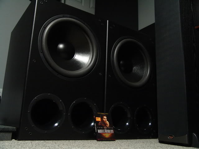

Βεβαια υπαρχει και η λυση αυτου του sub PC13-Ultra DSP και το οποιο το παιρνει μια χαρα διπλα στο καλοριφερ και την ταινιοθηκη..
Και ενα μελος το οποιο το εχει παρει ...1.20 υψος επι 41 διαμετρο..!!
Μακαρι Δημητριε να κανεις την δουλεια που θες με το epik

Μόλις επέστρεψα τον Γιάννη και το EPIK στο σπίτι του.
Συμπεράσματα? Λίγα πράγματα. :122:
Βελτιώθηκε ελαφρά η κάθετη πτώση από τα 25Hz προς τα κάτω, και η απόκριση πιό ψηλά ήταν ελαφρά πιό ομαλή. Στα 20Hz το ΕΡΙΚ είχε πτώση -6db αντί των -10db με το James.
Στα μέρη που δεν δούλευε το James, δεν δούλευε ούτε το EPIK.
Ο συνδυασμός των δύο είχε ακυρώσεις, ιδίως στη συχνότητα των 35Hz που δημιουργεί ο χώρος βύθισμα.
Τα ακουστικά τεστ όμως, έδειξαν σαφή βελτίωση στην αίσθηση χαμηλού χρησιμοποιώντας τα δύο sub μαζί. Και καλύτερο το James όταν δούλευαν μόνα τους!!! :111:
Δεν ξέρω τι να κάνω... :121:
