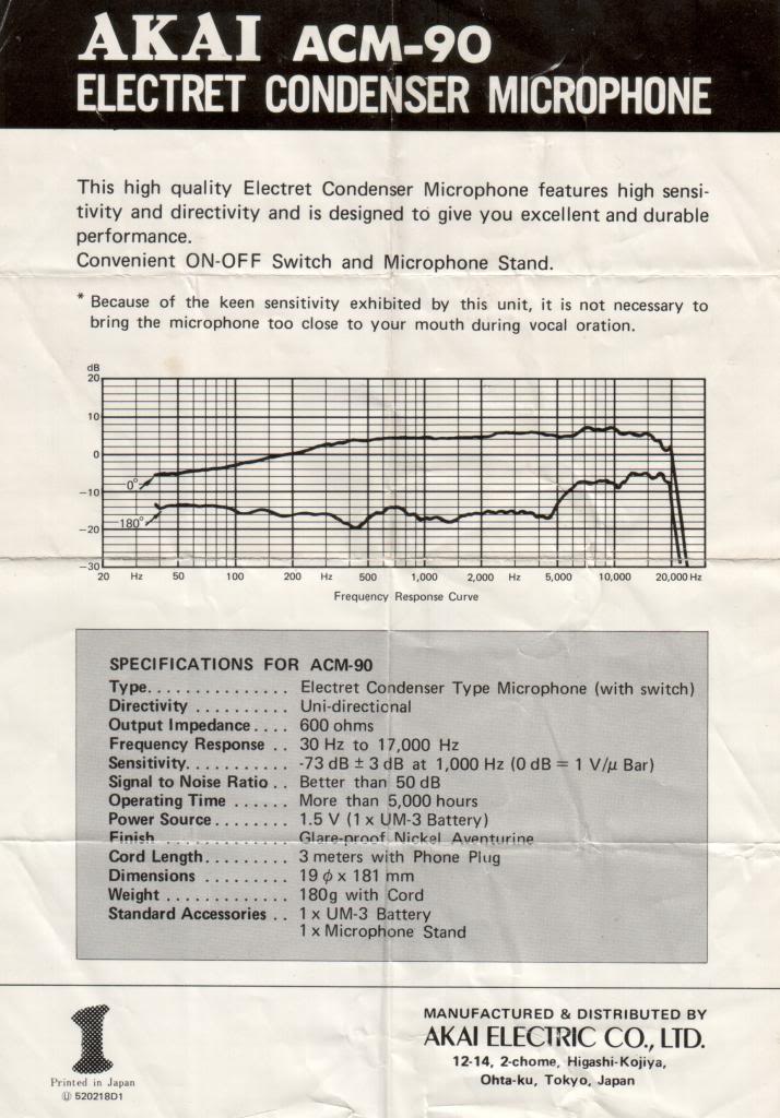

Δεν έχουμε μετρητικό μικρόφωνο.
Εχω όμως εγώ ένα καλό πυκνωτικό ΑΚΑΙ (made in Japan φυσικά) που δείχνει να έχει αξιοπρεπή καλή απόκριση συχνότητος και θα χρησιμοποιήσουμε αυτό.
Ψάχνουμε για το software. Τι software να χρησιμοποιήσουμε για ροζ θόρυβο και για μέτρηση της απόκρισης συχνότητος;

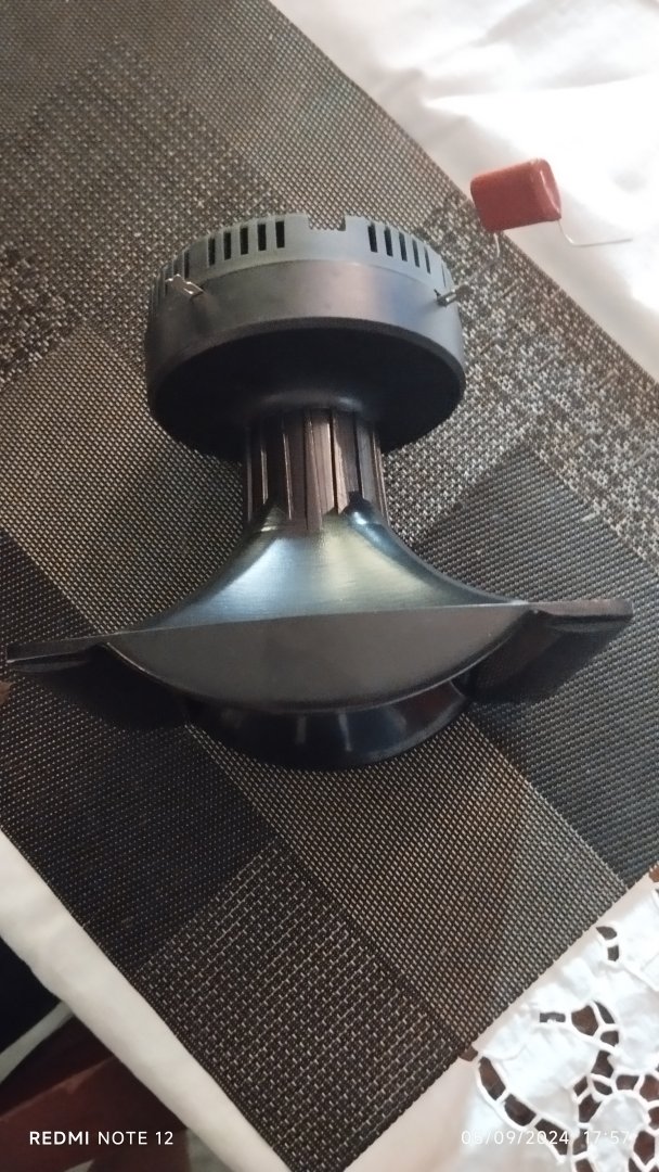

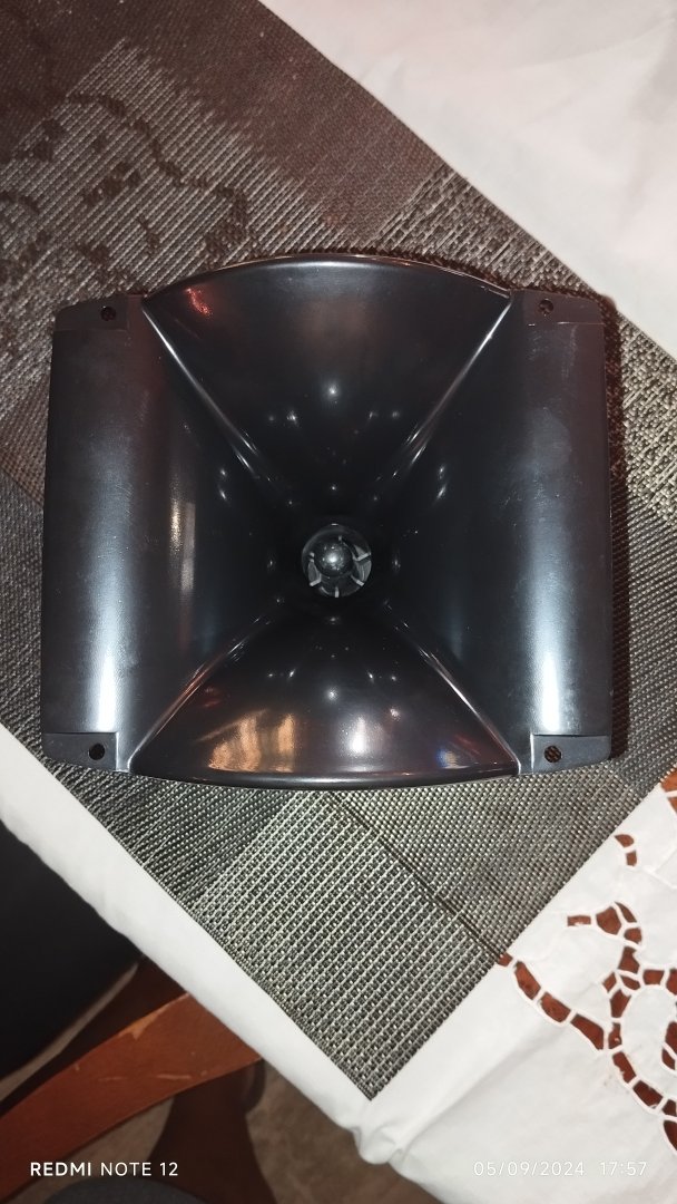

Λόγο περιορισμένου χώρου στο εξώχικο σκέφτομαι και θέλω να φτιάξω αυτά τα ηχεία που σας παραθέτω
https://www.mtg-designs.com/diy-speaker-plans/vbs-6-2
https://www.soundimports.eu/en/grs-6pt-8.html
Δεν θα βάλω το driver που λέει αλλά αργότερα ίσως. Έχω ήδη πάρει αυτές
Καλημέρα στους εκλεκτούς κοριούς του AVSITE !!!

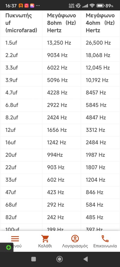

Αφού το γουφερ φτάνει τους 11000 κύκλους να βάλω έναν πυκνωτή Κοντά εκεί ή να το αφήσω που του έχω βάλει 4.7 mkt 100volt που το έχω?
Αφού το γουφερ φτάνει τους 11000 κύκλους να βάλω έναν πυκνωτή Κοντά εκεί ή να το αφήσω που του έχω βάλει 4.7 mkt 100volt που το έχω ήδη τώρα.
