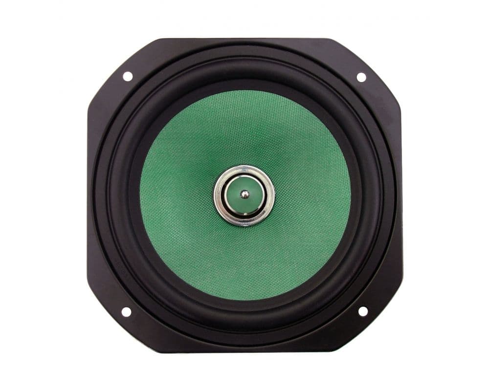

Λέω να πάρω αυτό το γουφερακι
Και αυτό το driβερακι..

Πόσο χάλια να είναι? ,από αυτά που πέζουν τώρα καλύτερα θα ειναι.......?
Καμιά ιδέα από αυτά?

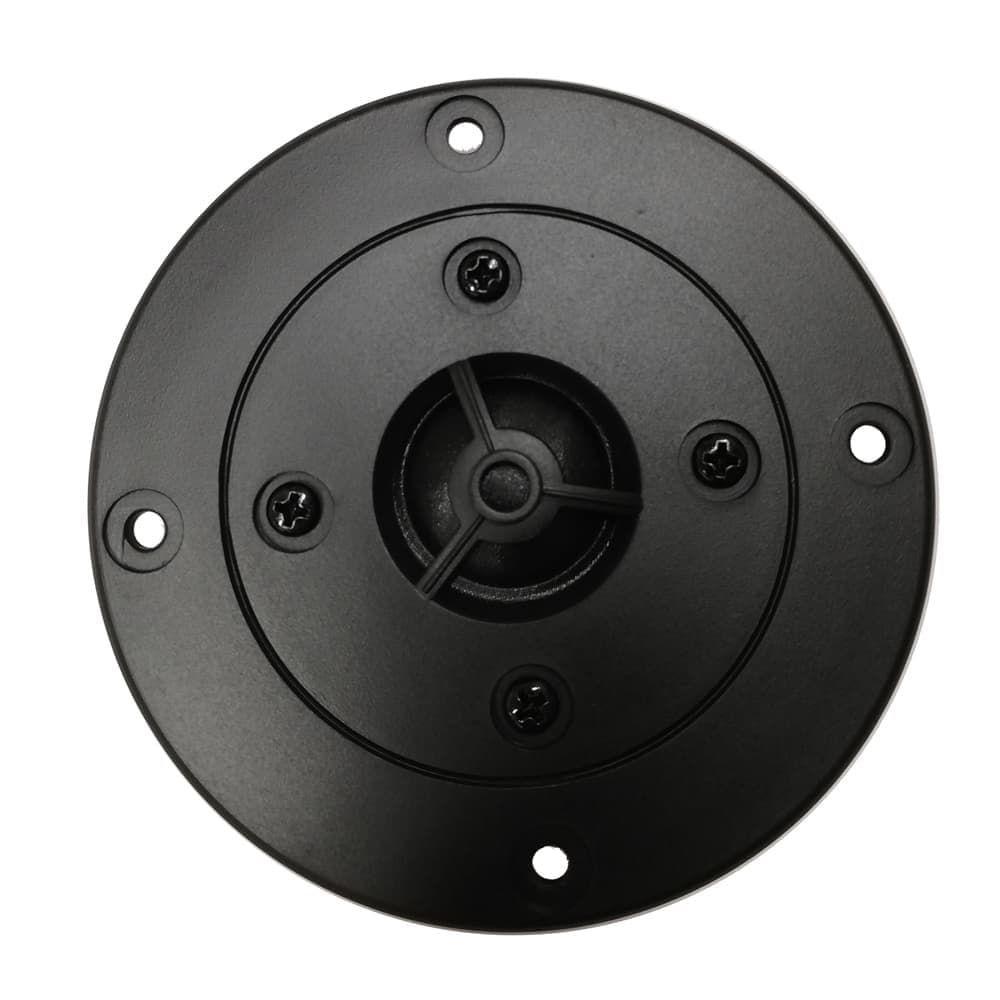

Αυτό?
https://dbmelectronics.gr/megafona-antallaktika/tweeters/dibeisi-avd506.html
301
88
Έχω δύο από αυτά.

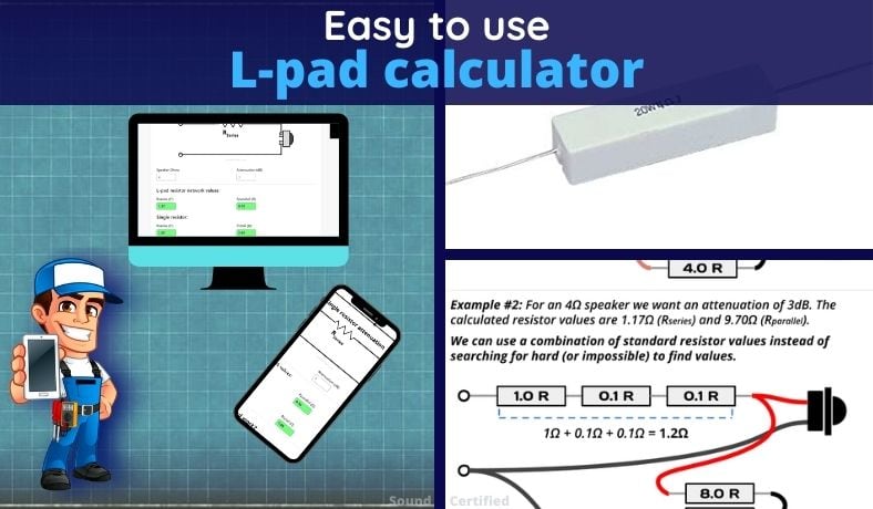

Τρίτης τάξης crossover και επιπλέον προσθέτεις και 2 αντιστάσεις (L- pad) για τη μείωση της στάθμης.
Το συγκεκριμένο ενισχυτάκη με το TPA-3255 δεν αποιδίδει πάνω από 45-50 W RMS στα 8 Ω με 48V τροφοδοτικό.
Τα φίλτρα εξόδου (πηνία) είναι της πλάκας και πολύ φτηνά για ευνόητους λόγους...
Θέλει δουλειά για να παίξει καλά ο συγκεκριμένος class-D BTL ενισχυτής

Ωραίο άρθρο με τα L Pad !!! Γαμάτο θα έλεγα!!!
8.612
3.933
Απαραίτητος οδηγός για να ρυθμίζεις τις στάθμες των μεγαφώνων .
Σώσε το σύνδεσμο, αν θέλεις μία μέρα να σχεδιάσεις τα δικά σου ηχεία και να τα πουλάς στο εξωτερικό με την υπογραφή made in Greece.

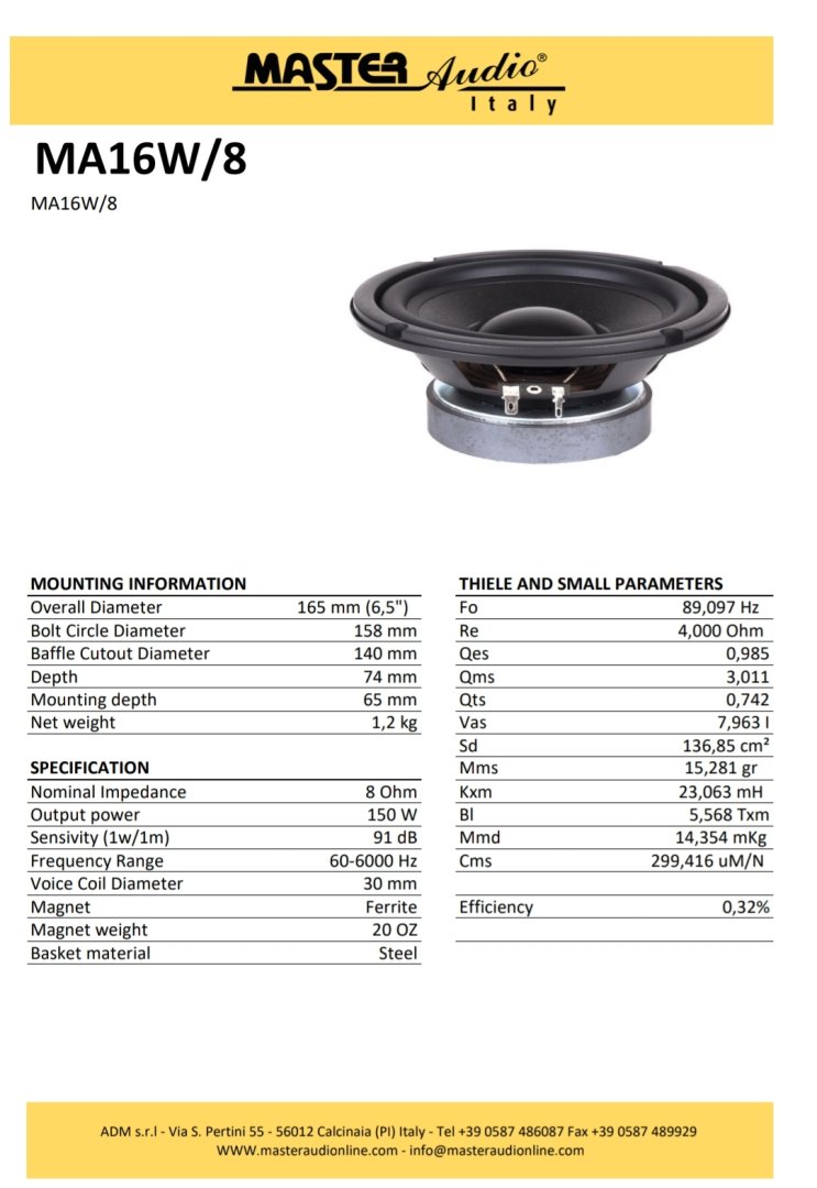

Θα ήθελα να κάνω μια χαζή ερώτηση...τα compression drivers επιτελούν και έργο εκτός από της υψηλές, και συχνότητες μεσεων σηχνωτητον ?
PeterMeni
10.062
13.598
Δεν μπορεί να γενικευτεί μια τέτοια ερώτηση. Θα πρέπει να μπουν παράγοντες όπως το κόστος, η ισχύς και οι προδιαγραφές του μεγαφώνου.
Επειδή κοιτάζεις τα φτηνά, δεν μπορείς να τα θεωρήσεις αξιόπιστα κάτω από τους 2 KHz ή και παραπάνω.

Ας πούμε ,Master audio dr6 ή Audio Master BMD-630 δεν επιτελούν αυτό τον έργο ή dr7 ή πρέπει να βοηθήσει και το γούφερ όσο γίνεται?
