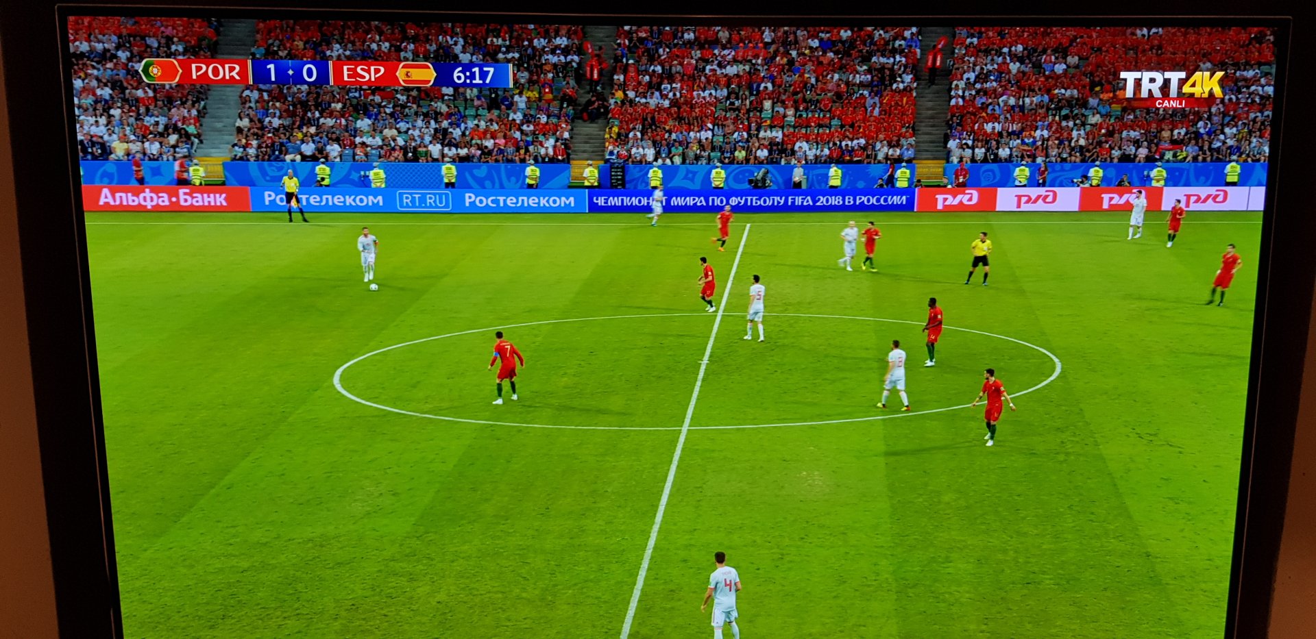

Το Μουντιάλ της Ρωσίας θα μεταδοθεί με ανάλυση Ultra HD (4K) μέσω της τουρκικής κρατικής τηλεόρασης TRT, η οποία εκπέμπει δορυφορικά.
https://digitaltvinfo.gr/news/sportplus/item/22553-to-mountial-se-ultra-hd-4k-apo-to-trt

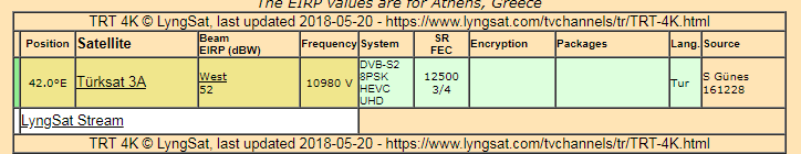

ηδη στο προγραμμα που μεταδιδει εμφανιζει καρτα με τα παιχνιδια ανα γκρουπ και τις ωρες μεταδοσης,
τα στοιχεια μεταδοσης

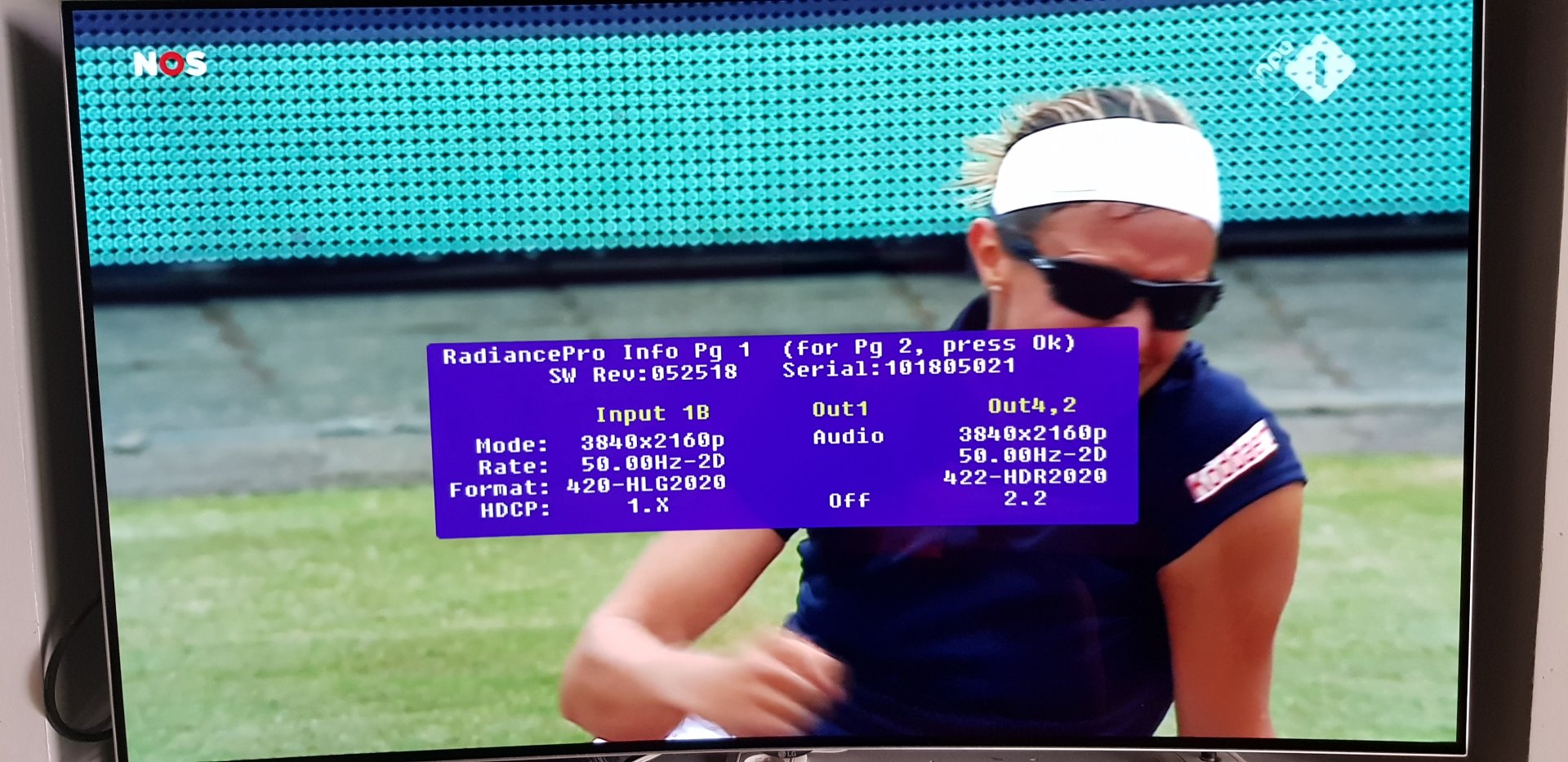

Χαμός!!! Πολλές πληροφορίες σε μια μέρα. Μέρες τώρα με έτρωγε το θέμα του τηλεοπτικού uhd. Δεν μπορούσα να δεχτώ ότι το όλο project αφορά μόνο την ανάλυση, ακόμα και στα σπάργανα του.
Ενώ με όλες τις πηγές μου είχα απόλυτη επιτυχία στο να καταφέρω να περάσω σήμα μεγάλου bandwith (φυσικά hdr), με τον vu+ φάνηκε να υπάρχει πρόβλημα στο edid πριν φτάσει στην input του lumagen. Κάποιες φορές μου έστελνε την εικόνα σε uhd sdr709, κάποιες σε sdr2020. Θεώρησα ότι καμία απ' τις 2 ενδείξεις δεν είναι σωστή.
Γενικά κάτι μεταξύ vu+, yamaha cx-a5100, lumagen pro δε "ματσάρει" σωστά. Απ' την άλλη συνδέοντας τον vu+ απευθείας στην oled (c6) δεν έπαιρνα σήμα (κατά την αναπαραγωγή uhd καναλιού).
Μετά από πολύ ώρα ψάξιμο τα κατάφερα. Ο vu+ πέρασε τηλεοπτικό hdr (hlg) στο lumagen. Η τηλεόραση μπήκε σε hdr mode.
Η εικόνα δείχνει υποσχόμενη, αλλά κάπως σκοτεινή. Υπάρχει λόγος γι' αυτό φυσικά. Θα χρειαστεί εκ νέου ρύθμιση με τη βοήθεια του lumagen.
Το hlg "χτίζει" την καμπύλη gamma πάνω στο μετρημένο λευκό του προβολικού, γι' αυτό και θεωρείται ιδανική λύση!

σε ποια καναλια βρηκες να βγαζει HDR ?
loggeo
Projectors
7.645
9.661

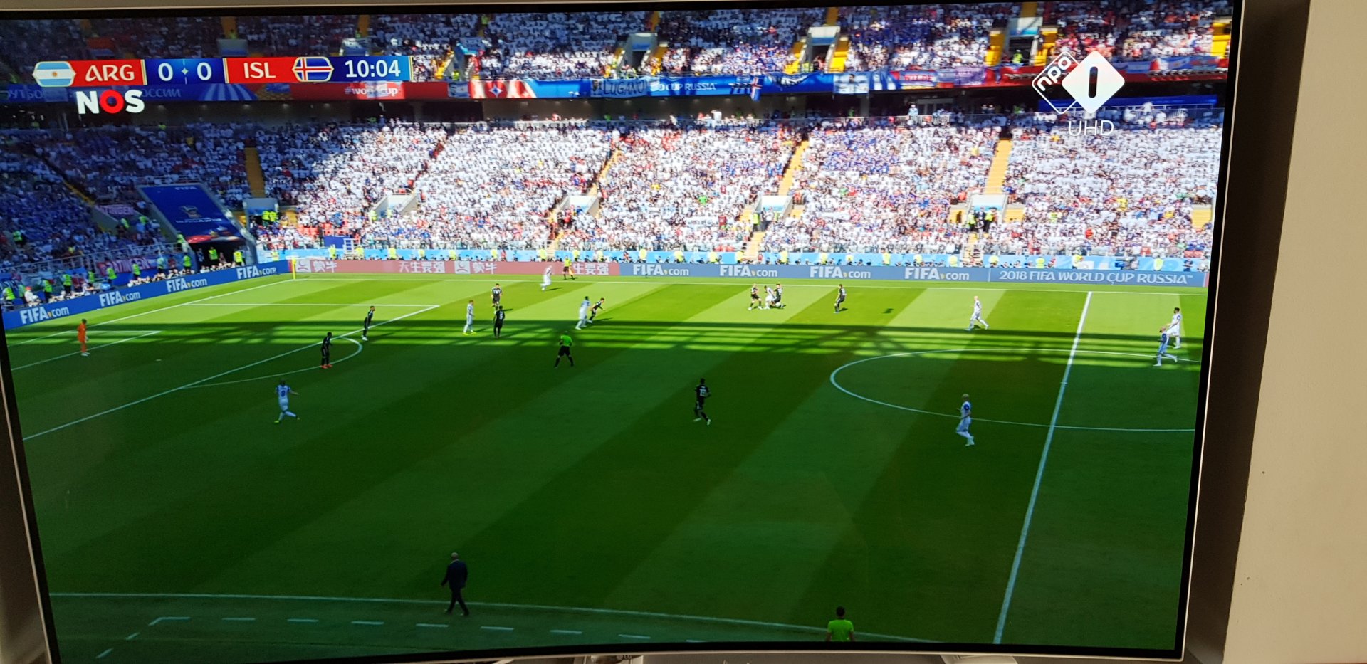

Το Ολλανδικό npo 1 UHD περιλαμβάνει hlg. Το Τούρκικο όχι.
