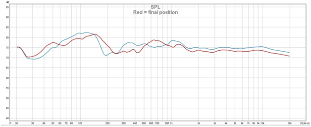

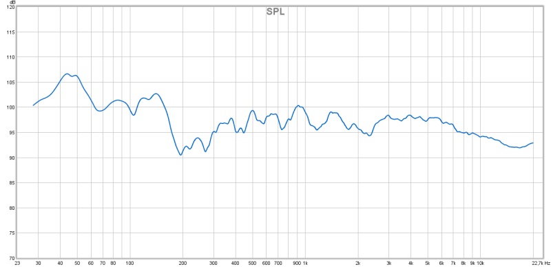

Κατά τα άλλα και για να μην ανεβάζω 10 διαγράμματα πάλι, οι χρόνοι αντήχησης παραμένουν οι γνωστοί καλοί, η ETC επίσης, ενώ η απόκριση συχνότητας ακολουθεί αυτό το μοτίβο και για το 2 ηχεία, το οποίο θα ήταν καλό αν δεν υπήρχε αυτή η βύθιση στους 150-300 κύκλους. Δεδομένου ότι στα 200hz βρίσκεται το σημείο κρος, δεδομένου ότι το μεγάφωνο -όπως μετρήσαμε- δεν έχει πρόβλημα και δεδομένων κάποιων ακουστικών παρατηρήσεων, ίσως υπάρχει θέμα με τους πυκνωτές του mid...αλλά θέλει κι άλλο ψάξιμο με αλλαγή θέσης τους κλπ που δεν είχαμε τον χρόνο να δοκιμάσουμε...
Αλέξανδρε η βύθιση στην περιοχή 150-300Hz οφείλεται στον χώρο, την ίδια ακριβώς συμπεριφορά είχε και το 802 στην ίδια περίπου θέση.
Οι θέσεις των ηχείων ορίζονται δυστυχώς από το αριστερό ηχείο το οποίο είναι κοντά σε μια βιτρίνα, όσο πιο μακριά βάζουμε το ηχείο από τον πίσω τοίχο, τόσο πιο κοντά πάμε στην βιτρίνα με αποτέλεσμα να αγριεύουν τα πρίμα. Οπότε είναι προτιμότερη αυτή η θέση (προς το παρόν).
Η χωρική ασάφεια που ανέφερες είναι γεγονός και οφείλεται στην παρούσα θέση των ηχείων.
Όλα τα παραπάνω θα αλλάξουν μόλις μπουν τα diffusers που περιμένει ο ΜΗ.

Τωρα αν πω να ξαναγινουν μετρησεις, με αλλα πχ καλωδια ηχειων θα εχουμε αλλα αποτελεσματα?
Επισης εχει νοημα η μετρηση σε ηχεια που ισως εχουν να παιξουν καποιο διαστημα?
Ο ροζ θορυβος αναπαραχθηκε μεσω καποιας ενδιαμεσης πηγης η απευθειας στα ηχεια?
Μπορει καποια ενδιαμεση συσκευη να εχει θεμα στις συγκεκριμενες συχνοτητες?
ΤΑ ηχεια ηρθαν για να μεινουν οποτε κανονιστε να τα φτιαξετε να παιζουν κανονικα για να μην εχουμε αλλου ειδους προβληματα ...............
Βλαση πολυ σωστο απο που ρωτας. Τα παντα πλην του ηχειου αυτοματος γινονται μερος των οργανων μετρησης. Το σωστοτερο θα ηταν να βλεπαμε και πως συμπεριφερεται και το ενισχυτικο σε πραγματικες συνθηκες συνεργιας με το ηχειο. Εκει θα ειχαμε ποιο ακριβη εικονα .
