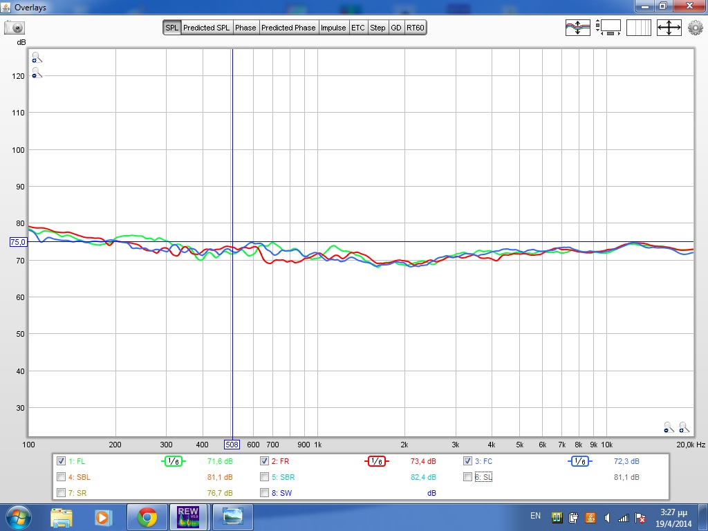

σημερα ειπα να δω τι μπορει να κανει το Audyssey MultEQ® XT32 του onkyo TX-NR3009
βαλαμε λοιπον το μικροφωνο του να κανει 3 μετρησεις(που ειναι το μινιμουμ) αλλα στην ιδια θεση....ετσι το εργο του θα ηταν ευκολοτερο οσον αφορα τις σταθμες και τις συχνοτητες....αλλη φορα θα βαλουμε 3 διαφορετικα σημεια και θα δουμε τα αποτελεσματα..:rolleyes:
εξεπλαγην απο το αποτελεσμα και χρηζει περαιτερω ψαξιμο... :D
εδω ειναι τα 3 εμπρος 100hz - 20khz
και εδω τα 4 πισω 100hz - 20khz
πολυ ωραια ως εδω μιας και τα εφερε ωραια και τα πισω και τα εμπρος....

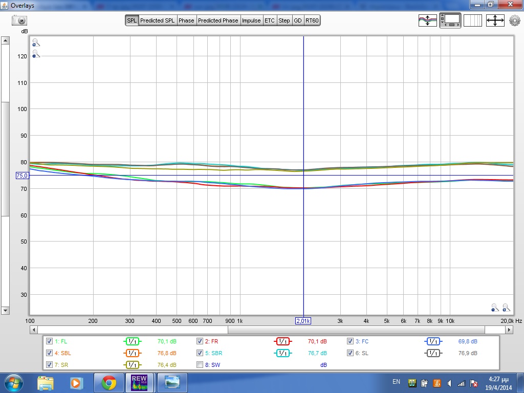

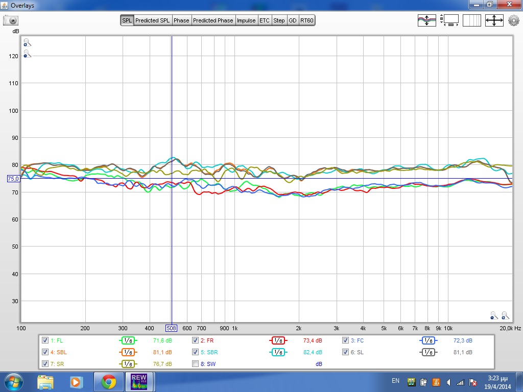

αλλα ολα μαζι ηταν ετσι !!!!!
ενω δειχνει οτι ξεκινουν μαζι.....τα πισω παιζουν σε αλλες σταθμες μετα τα 200hz απο τα μπροστινα...
η καμπυλη δε που εχει δωθει απο 100-2khz εχει πτωση και απο 2khz - 20khz ανοδος και για τα εμπρος και για τα πισω.....με τα πισω πιο φλατ σαν αποτελεσμα....
πιθανον να ειναι η φιλοσοφια του Audyssey αυτη...
....η μετρησα λαθος :p

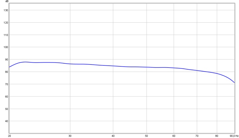

Στο sub τωρα εχουμε πολυ καλη εξισωση αλλα με καποια θεματα στο κουμπωμα με ταλλα ηχεια....σαν χαμηλο δεν μαρεσε γιατι πιθανον η πολυ εξισωση να το εκανε αυτο :)....θα δουμε.
ποιο ειναι βρε M το sub ? γιατι δεν θυμαμαι ....
χρειαζονται παλι μετρησεις για να δουμε ποσο eq εχει πεσει σε ολα τα ηχεια μιας και ακουστικα ειχαμε καποια θεματακια....

Χαμηλά τα surrounds στο Audyssey; Εκπλήσσομαι! :D
Μια χαρά πάντως, ανεβάζεις τα πίσω αφού τελειώσει κι είσαι έτοιμος.
Μετρήσεις flat δεν έχεις;
22.273
15.548
οχι βρε...
....τα 4 περιφερειακα επαιζαν 5-8db πιο δυνατα απο τα 3 εμπρος...!!!:laugh:
μετρησεις φλατ οχι....δεν προλαβαμε...ειχε λιγο χρονο.:whistling:
θα γινει την επομενη φορα....
43.734
79.288
Νόμισα πως παίζει σαν το XT κι εσύ γράφεις μόνο "άλλες στάθμες", περιμένοντας να διαβάσουμε τα γραφήματα... :D
