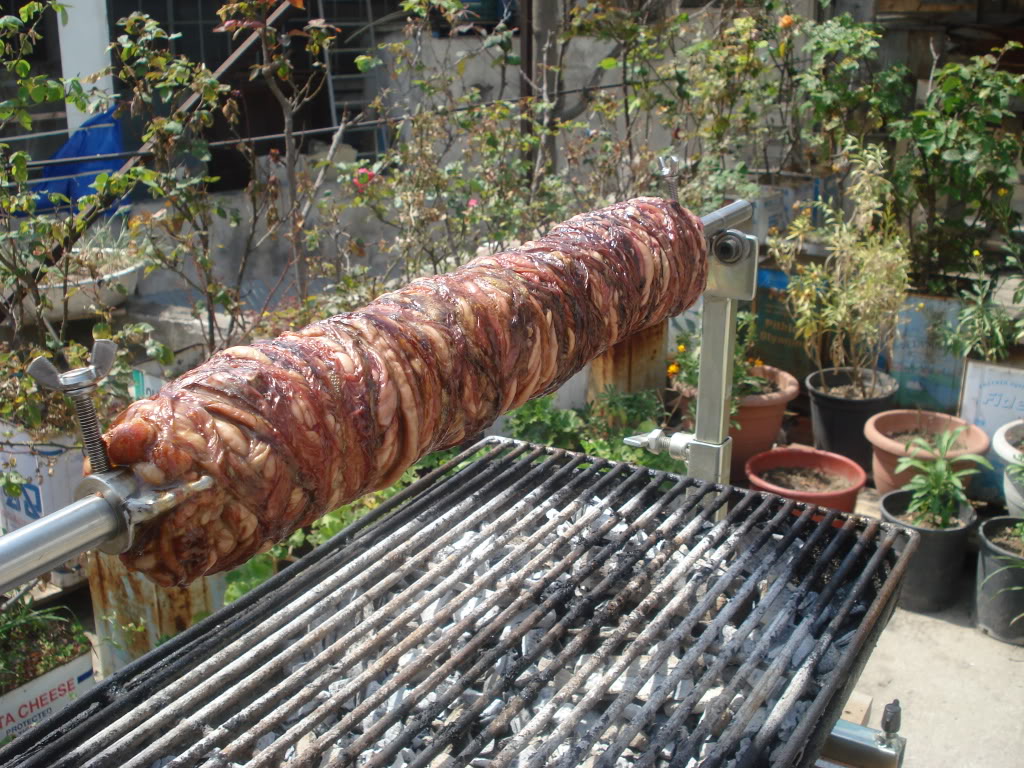

Δυστυχώς δεν έχω τέτοιο σκάφος.
Έχω όμως τέτοια ψησταριά και καλύτερη.
Να σας δείξω την σούβλα που έφτιαξα;
Μελίδης Μιχάλης
Πρόεδρος ΕΒΒΕ
31.117
30.711
Απάντηση: Το αίμα νερό δεν γίνεται...

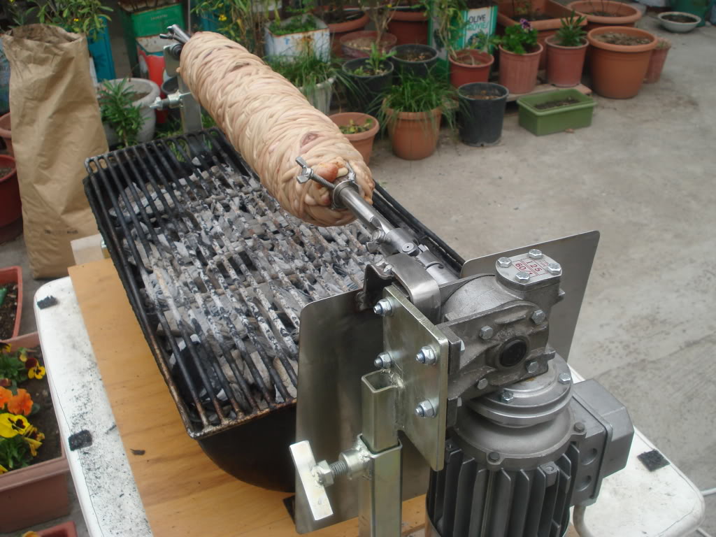

Λοιπόν η σκάφη είναι μισό θερμοσίφωνο κομμένο στη μέση.
Χοντρό το πάχος της λαμαρίνας και πολύ ανθεκτικό.
Η σχάρα όλη ανοξείδωτη δική μου κατασκευή.

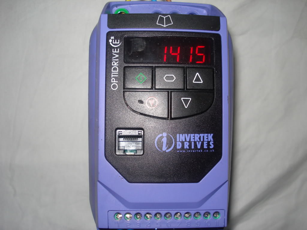

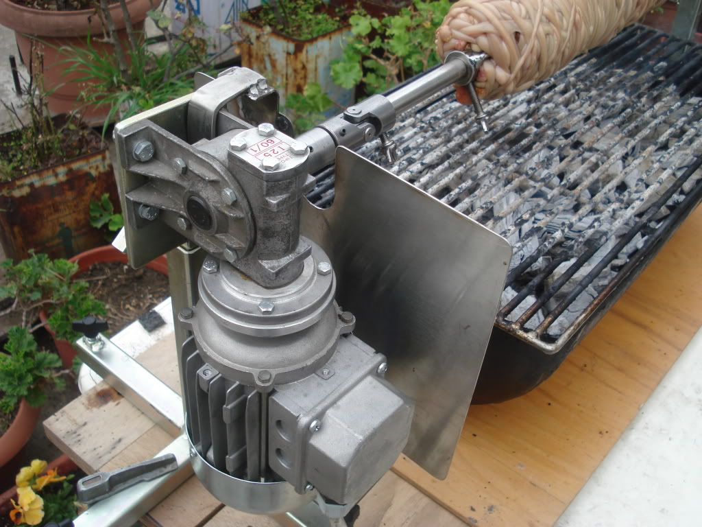

Το μοτέρ είναι κανονικός μηχανολογικός κινητήρας για χρήση σε κατασκευές μηχανημάτων, μαζί με γωνιακό μειωτήρα.
Και είναι πλήρως ελεγχόμενος από Inverter για ακριβή ρύθμιση στροφών.
Από 1 έως 50 στροφές το λεπτό. Ανάλογα με το εκάστοτε κρέας βάζουμε τέτοια ταχύτητα ώστε τα ζουμιά του κρέατος να μην στάζουν, αλλά να τα μαζεύει επάνω του.

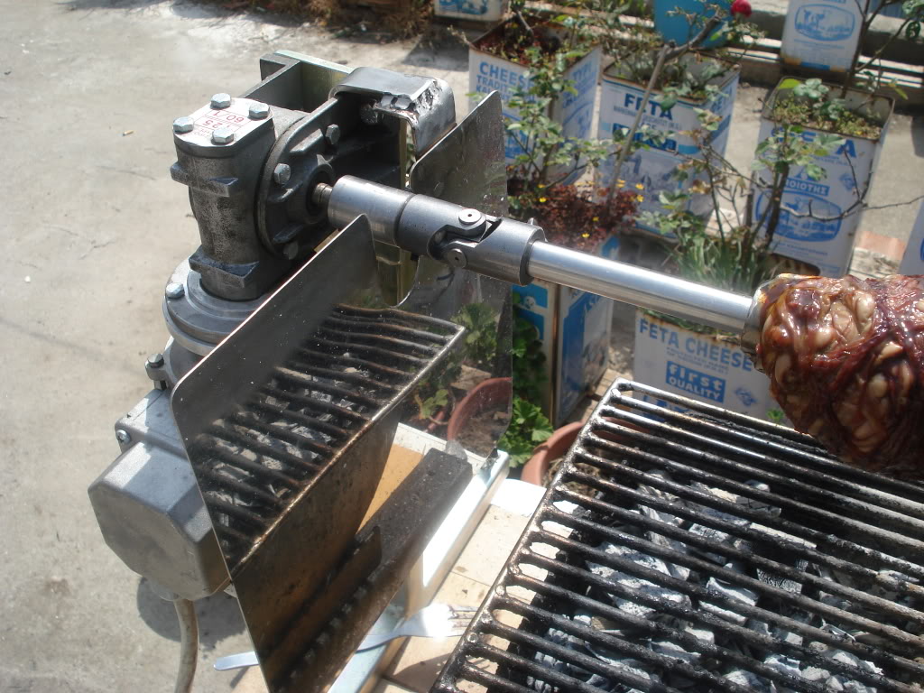

Έχω 2 σούβλες μια μεγάλη και μια μικρή. Και οι 2 είναι ανοξείδωτες και τα πιαστράκια επίσης.
Εδώ είναι η μικρή για ένα κοκορετσάκι ή 2 κοτοπουλάκια ή κοντοσούβλι.

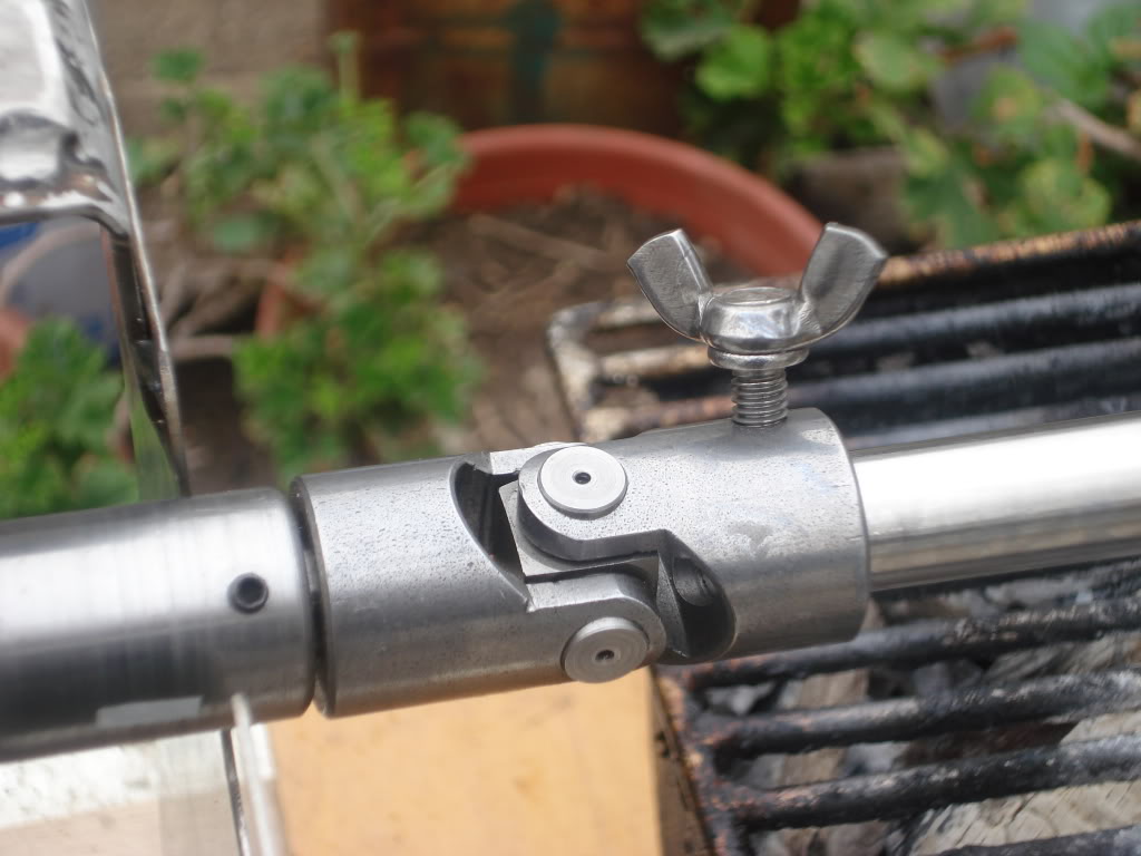

Η μετάδοση κίνησης στη σούβλα γίνεται μέσω σταυρού για να μπορεί να κάτσει ο κινητήρας και πλάγια και στραβά χωρίς πρόβλημα ευθυγράμμισης.

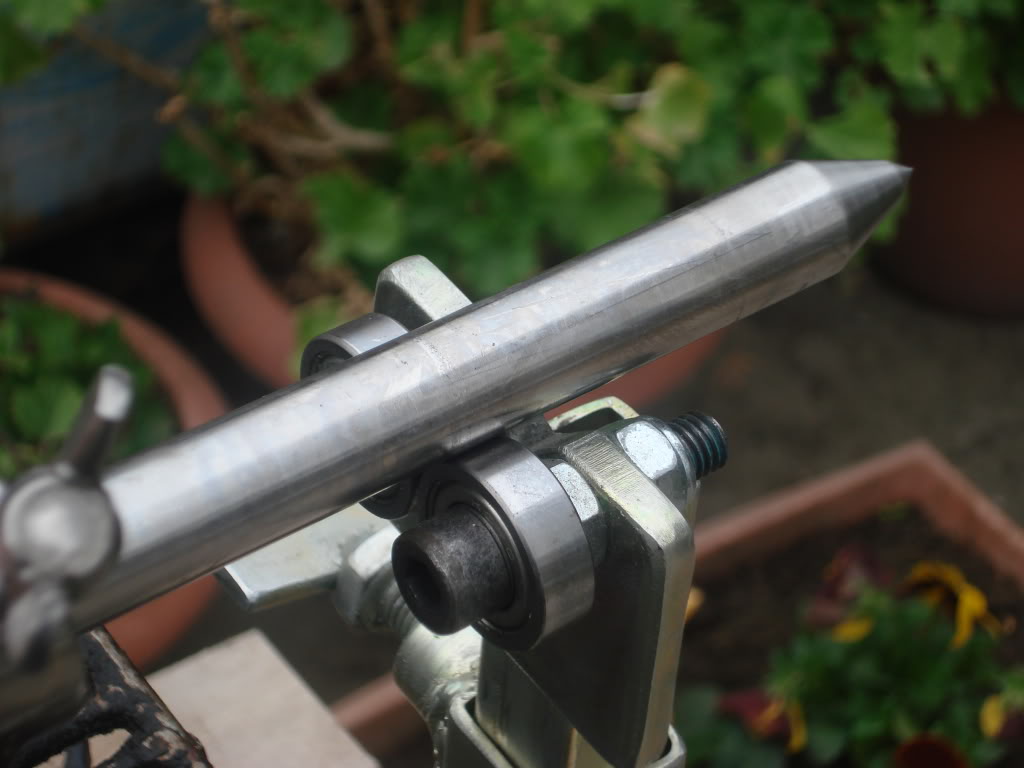

Το άλλο άκρο της σούβλας γυρνάει επάνω σε 2 ρουλεμάν για τέλεια κύλιση.
Οι βάσεις που τα στηρίζουν ανοιγοκλείνουν και αυξομειώνεται και το ύψος τους.
Το αποτέλεσμα μας δικαιώνει.

Τι έφτιαξες βρε Μιχάλη;
Πάντως όλα τα λεφτά είναι το Inverter και ο σταυρός.
Μία παρατήρηση μόνο: Τέτοια ψησταριά δεν ταιριάζει με θερμοσίφωνα.
Κάτι σε ανοξείδωτο θέλει:126:
1.563
ΘΕΟΣ....απλά ΘΕΟΣ
Μνημείο Μηχανικής Κατασκευής.....
....έχω μείνει άφωνος!!!!
ΕΡΓΟ ΤΕΧΝΗΣ!!
ΘΕΟΣ!!
απειρο ρισπεκτ!!!!!:619:
Δηλαδή σας άρεσε η σουβλίτσα μου ε;
Πάντως το θερμοσίφωνο είναι πολύ καλό για τέτοια δουλειά.
Κάποια στιγμή θα φτιάξω κάτι άλλο σε ανοξείδωτο φυσικά, με λίγο μεγαλύτερο μήκος και με μερικές προσθήκες.
Όπως ρύθμιση ύψους της σχάρας και απαλό φύσημα αέρα από κάτω μεριά για να ζωντανεύουν τα κάρβουνα όταν "πέσουν".
Η πιο εκπληκτική κατασκευή πάντως είναι αυτή στην ταινία "Το 5ο στοιχείο" όπου το κουκλί (Μίλα Γιόβοβιτς) βάζει σε ένα φουρνάκι ένα χάπι ή κάτι τέτοιο, το κλείνει, πατάει ένα κουμπί και το ανοίγει και παίρνει έτοιμο ένα κοτόπουλο ψημένο ροδοκόκκινο.
Μου έχει μπει στο μυαλό να φτιάξω κάτι τέτοιο αλλά υπάρχουν κάποιες δυσκολίες γμτ.
Όπως ο μοριακός αναλύτής. Που θα μου πάει όμως!!!
ΑΨΟΓΟΣ!
Ξερεις που "ποναει" το αθλημα!!
xfader
39.885
98.043
Μιχάλη,
νομίζω ότι σου αξίζει η θέση του συμβούλου στη Weber... :137:
