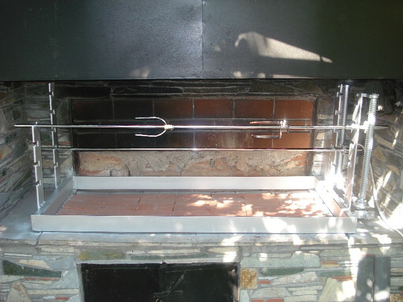

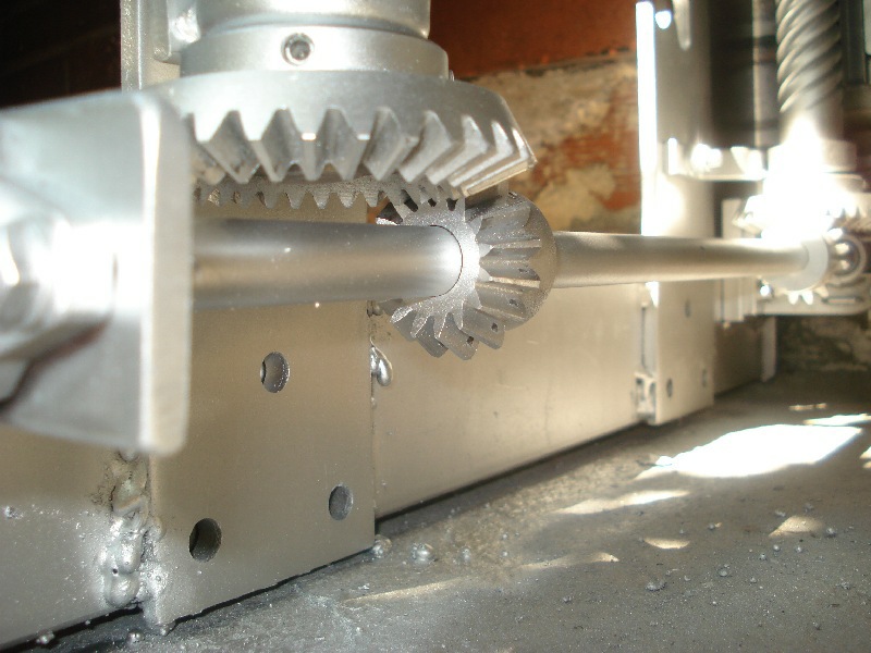

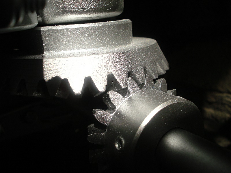

Λοιπόν η όλη κατασκευή είναι έτοιμη, κάτω πυρότουβλα, διπλή με κοχλίες και γρανάζια.
Επαγγελματικής φύσης κατασκευή.
Μπορεί να δεχθεί 5 - 6 σούβλες ταυτόχρονα να γυρνάνε και να ψήνονται.
Π.χ. ένα αρνί, ένα κατσίκι, ένα κοκορέτσι, ένα κεμπάπ, 5 κοτόπουλα κι ένα ψάρι απ΄αυτά που πιάνει ο μεγαλοδύτης!

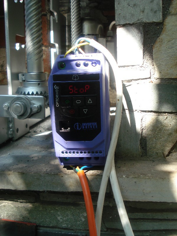

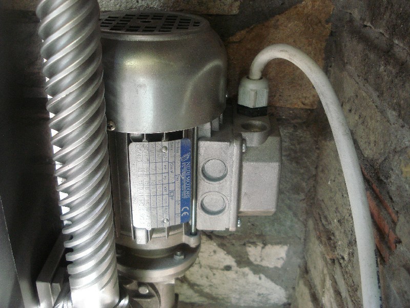

Το μοτέρ είναι το ίδιο τριφασικό με μειωτήρα στροφών 60/1 και οδηγούμενο κι αυτό με Inverter μονοφασικό φυσικά.

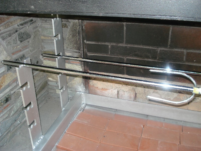

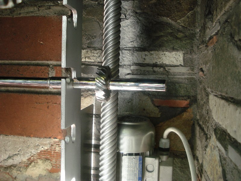

Έχουμε δύο κοχλίες 5 θέσεων οπότε χωράνε μπόλικο πράγμα.
Αλλά τον ένα τον εξωτερικό τον κουτσουρέψαμε κατά μία θέση για ευκολία στην εξαγωγή τυχόν "ζωηρού" αρνιού 14 κιλών.

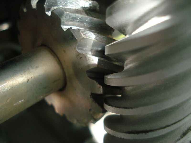

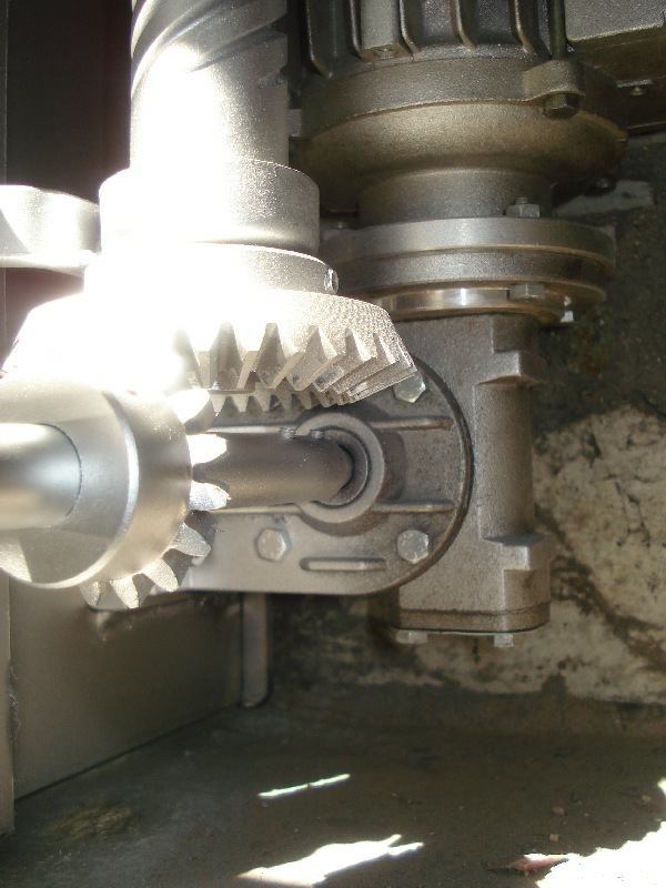

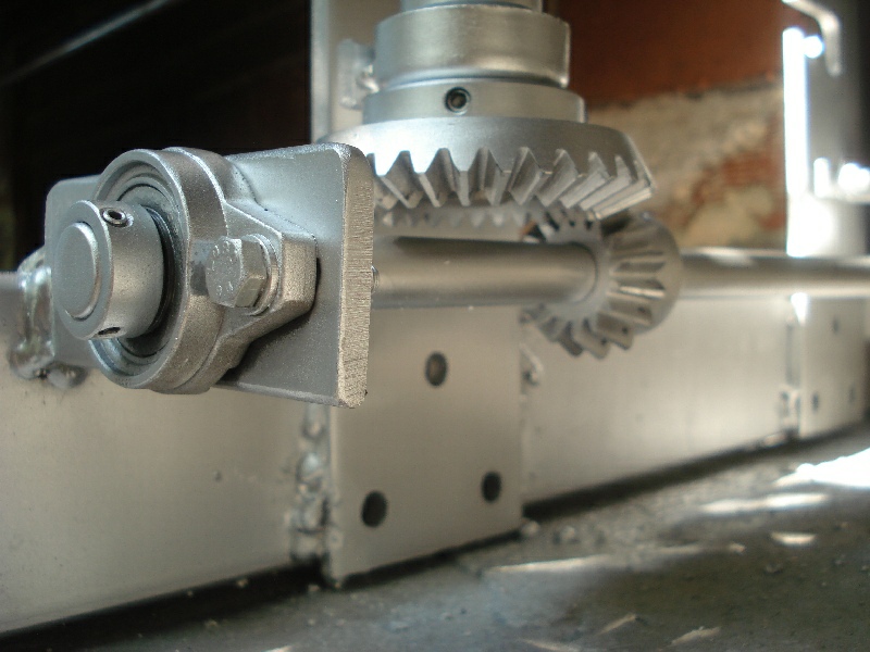

Η κίνηση από τον μειωτήρα γίνεται με γωνιακά γρανάζια και πάει στον κοχλία
και από κει με άξονα στο άλλο γρανάζι με τον άλλο κοχλία
Στο τέλος του δεύτερου κοχλία υπάρχει κουζινέτο με αυτολίπαντο ρουλεμάν όπου καταλήγει ο άξονας κίνησης με τα γωνιακά γρανάζια.
Λεπτομέρειες της κατασκευής μας

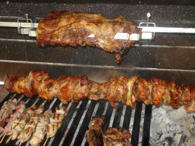

Eξαιρετικη κατασκευη , εντυπωσιακα μπορω να πω τα γραναζια...
..... αλλα κακα τα ψεμματα...
.....το ψητο ειναι στην τελευταια φωτο !!! Μιαμ , μιαμ....παναθεμα σε..πεινασα παρολο που μολις χτυπησα 15 σουβλακακια...:137:
