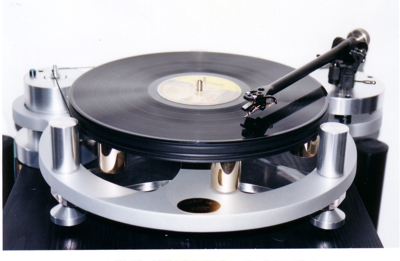

Δκός μας είσαι...!! Θα πρότεινα να έβλεπες ένα πικάπ μάζας ή ιδανικά συνδιασμό μάζας και ανάρτησης.

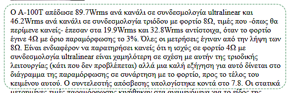

Όπως ειπώθηκε, το ηχείο είναι λίαν επιεικώς 4-ωμο, δηλαδή 3-ωμο.
Η απαιτούμενη ισχύς για το εν λόγω ηχείο, σύμφωνα με τον κατασκευαστή, ώστε να ξεδιπλώσει όλες τις αρετές του (στιγμιαία δυναμικά, όχι υψηλές μέσες στάθμες - είναι ακατάλληλο για τέτοιες) είναι 150 βατ.
Δηλαδή, αν έχεις ενισχυτή που βγάζει έως 150 βατ στα 4 ωμ, θα τον τερματίσεις με αυτό το ηχείο, άρα θα φτάσει στα υψηλά του επίπεδα ολικής αρμονικής παραμόρφωσης και μπορεί να ψαλιδίσει, οπότε, για λόγους ασφαλείας, συνιστάται η χρήση ενισχυτή υψηλότερης ισχύος.
Σύμφωνα με τον κατασκευαστή, η ελάχιστη ισχύς για αυτό το ηχείο, είναι 25 βατ στα 4 ωμ. Στα 3 πες εσύ για να είσαι μέσα.
Με αυτή την ισχύ, οριακά θα καταφέρει να παίξει το ηχείο, και φυσικά δε θα ακούσεις αυτά που μπορεί να βγάλει, θα ακούς απλώς ένα δείγμα αυτών, ας πούμε το 50% των ικανοτήτων του σε μέση στάθμη, και κατ'επέκταση σε απόδοση δυναμικών.
Το 50% είναι ολίγον τι "αυθαίρετο", ώστε να μη σε κακοκαρδίσω.
Παρόλα αυτά, θα σε κακοκαρδίσω με τον ενισχυτή σου, ο οποιος μετρημένα βγάζει μόλις 20 βατ στα 4ωμ, σε 3% παραμόρφωση, τιμή που δεν είναι αποδεκτή σε όρους Hi-fi, όπου το 0,1% αποτελεί την υψηλότερη αποδεκτή ολική αρμονική παραμόρφωση.
Εν ολίγοις, ακόμα και με τα 2 λόγια του κατασκευαστή του ηχείου, κρίνεται ακατάλληλος ο ενισχυτής που τα οδηγεί.
Αν βέβαια νομίζεις ότι ξέρεις περισσότερα από τον κατασκευαστή του ηχείου για το ηχείο του, και επιμένεις ότι το ηχείο παίζει άριστα με αυτόν τον ενισχυτή, εμένα δε με χρειάζεσαι άλλο να σου εξηγώ τεχνικές προδιαγραφές. :)
Αν τυχόν συμφωνείς, μπορούμε στο επόμενο βήμα να δούμε την απόκριση πλάτους του ηχείου σου, και τις δυνατότητες στάθμης, ώστε να κατανοήσουμε γιατί χρειάζεται αυτά που χρειάζεται.
Το πρόβλημα που παραμονεύει στο επόμενο βήμα των κινήσεων προς την σωστή (τεχνικά) κατεύθυνση, είναι το ξεβράκωμα των αδυναμιών του συστήματος. Διότι, με απανωτά (πιθανώς εσκεμμένα) "λάθη", καλύπτονται τα προβλήματά του (πχ το λάθος τρίγωνο ακρόασης και η απόσταση από τον πίσω τοίχο, δίνουν ένα συνολικό μπουστ στο μπάσο που κουκουλώνει την πραγματικότητα της άμεσης ακτινοβολίας του ηχείου, πράγμα που συνεπικουρείται από τον χαμηλό συντελεστή απόσβεσης του ενισχυτή).
Δηλαδή, αν τα κάνεις όλα σωστά, θα δεις πόσο λάθος παίζει. ;)
κ. CostaEAR ευχαριστώ για το χρόνο που διαθέτετε για την παρουσίαση του ηχοσυστήματός μου και την καταγραφή των απόψεων σας σχετικά με αυτό. Τώρα σε ότι αφορά τη συνέργεια ενισχυτή – ηχείων, κατανοώ πλήρως τα τεχνικά χαρακτηριστικά για τα οποία χαρακτηρίζεται ελλιπής και προφανέστατα δεν θα προσπαθήσω να πείσω για το αντίθετο όχι μόνο εσάς, αλλά και όποιον έχει την άποψη αυτή και πόσο μάλλον όταν υποστηρίζεται τεκμηριωμένα βάσει των τεχνικών γνώσεων και της εμπειρίας που διαθέτεται.
Εξάλλου ήταν κάτι το οποίο κι εμένα μου αρχικά μου δημιουργούσε ερωτηματικά, δηλαδή, αν και κατά πόσο θα μπορούσε να αποδώσει ο συνδυασμός αυτός μέχρι που έγιναν οι απαραίτητες δοκιμές.
Οφείλω να υποστηρίξω την επιλογή μου καθώς οι όποιοι προβληματισμοί υπήρξαν στην πράξη δεν επιβεβαιώθηκαν. Ξεκινώντας, από το άρθρο του Av Mentor θέλω να γίνει κατανοητό ότι ο ενισχυτής αποδίδει 32,8Wrms στη τριοδική λειτουργία η οποία είναι και η μόνη που χρησιμοποιώ (για τις γνωστές αρετές της),και πέφτει στα 19,9 στην ultralinear συνδεσμολογία (παράθεση σχολίου Av Mentor):
Πέραν τούτου, πριν την απόκτηση των Amator μεσολάβησε ένα ικανό διάστημα μέχρι να καταλήξω σε αυτά, όπου πραγματοποιήθηκαν οι δοκιμές που ανέφερα σε προηγούμενο ποστ. Επίσης, τα δοκίμασα τόσο με το δικό μου ενισχυτή όσο και με πολύ ακριβότερο λυχνίας πέραν πάσης αμφισβητήσεως για την ποιότητα του στο εν λόγω αντιπρόσωπο. Το αποτέλεσμα σε οδήγηση μπορώ να πω μετά βεβαιότητας ότι δεν απείχε σε σχέση με την ικανότητα του Cayin.
Καταλήγοντας λοιπόν και πάντα κατά την άποψη μου ο ενισχυτής δεν δυσκολεύεται και δεν επηρεάζεται αρνητικά στο δέσιμο του με τα ηχεία. Θεωρώ υποχρέωσή μου να σας μεταφέρω την διαπίστωσή μου σε εμπειρικό επίπεδο και την πραγματικότητα όπως την αντιλαμβάνομαι αφού έτσι θα συμβάλλω σε μια συζήτηση που προφανέστατα αφορά το δικό μου ηχοσύστημα..και πάλι ευχαριστώ.
