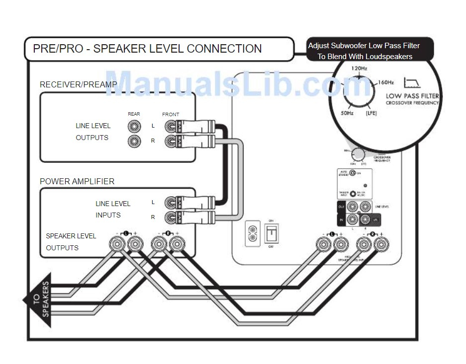

Έθεσα εκτός το sub μου ( SVS SB-1000) από τον marantz και με διπλή καλωδίωση ηχείων, έστειλα το σήμα στο sub.
Έτσι τα ηχεία δουλεύουν πλέον σε πλήρες φάσμα, και το sub ρυθμισμένο με αποκοπή περίπου στα 50-40 xz δηλαδή από εκεί που σταματάνε τα κύρια ηχεία και κάτω, Αξιοπρεπές αποτέλεσμα στα αυτιά μου διότι υπάρχει πλέον το πολυπόθητο: Πλήρης ακουστική εμπειρία! Όπου υπάρχει βαθύ χαμηλό, το sub '' βοηθά '' με το παραπάνω, και στο υπόλοιπο φάσμα, τα chario έχουν κρυστάλλινη απόδοση. Ιδίως, σε κομμάτια που υπολείπονταν τα clipsch (κλασσική μουσική, παλιές εγγραφές), υπάρχει αξιοσημείωτη διαφορά.
Πια η γνώμη σας σχετικά με την σύνδεση του sub, με τρόπο ώστε να παίζει και ο pro με αυτό?
Την στιγμή αυτή η σύνδεση με τον τελικό έχει ως εξής:
Είσοδοι:
α. xlr ο προ μου
β. rca ο marantz για το home cinema. (Πλέον 5,0,2).
και αναγκαστικά 2 δέσμες καλωδίων ηχείων : α: προς τα ηχεία φυσικά, και β: προς το sub.

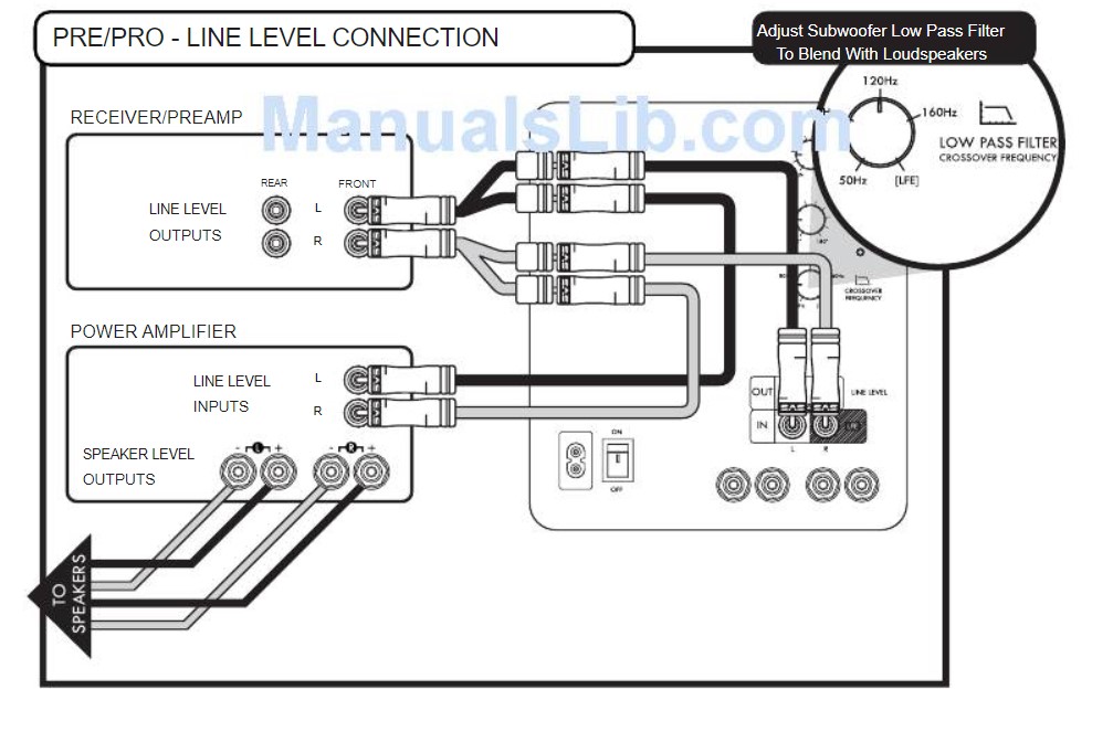

Ερώτηση:
Πάω καλώς εχόντων των πραγμάτων..... (τρέχοντα προβλήματα)...... για δεύτερο svs rb 1000. (Ζευγάρι).
α. Το δεύτερο να το χρησιμοποιήσω στον marantz σαν sub κανονικά, μόνο δηλαδή για το home cinema, ή όχι?
β. Αν όχι, θα πρέπει λογικά να συνδεθεί και αυτό στον τελικό, ώστε να υπάρχει ζευγάρι sub.
Σε αυτήν την περίπτωση πως θα γίνει η σύνδεση?
Το αναφέρω αυτό διότι στον τελικό δεν υπάρχουν ελεύθερες είσοδοι: Στην xlr συνδέεται ο τελικός και στην rca o marantz....
22.273
15.548
ολο τα σκαλιζεις !!
να παρεις αλλο ενα για το αλλο ηχειο και να δηλωσεις οτι δεν εχεις sub...τα χαμηλα θα πανε στα LR
μπορεις να τα συνδεσης τα sub και με rca δεν χρειαζεται να βαζεις καλωδια ηχειων.....

Αυτό με το rca πως μπορεί να γίνει στην δική μου περίπτωση? O τελικός μου δεν έχει ελεύθερες εισόδους!
Αν συνδεθούν στον pro, μένει ο marantz χωρίς sub!
22.273
15.548
δες το manual βρε .....
παντως στον marantz δηλωνεις οτι δεν εχεις sub και βαζεις τα LR large....
....αν και νομιζω οτι μπαινουν αυτοματα large..τσεκαρετο

Εννοείς αυτήν την σύνδεση?
Αυτήν την σύνδεση χρησιμοποιώ πάντως:
Δεν βλέπω κάτι άλλο στο μάνουαλ.
