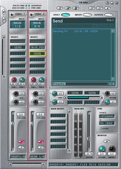

Η αλήθεια είναι ότι έχω σετάρει το software με 8 διαφορετικούς τρόπους, ανάλογαμε αυτά που θέλω να κάνει, αλλά δεν έχω γράψει τίποτα.
Εν τάχει, ένας κάνει τετρακάναλο, δηλαδή δίνει 2 υψηπερατά στους 2 δορυφόρους και ένα ίδιο σήμα, άθροισμα χαμηλών σε ακόμα 2 εξόδους για το ένα sub (ίδιο σήμα = 3dB μεγαλύτερη στάθμη). Cross και άθροιση των 2 χαμηλοπερατών stereo σημάτων σε mono κάνει ο Foobar2000. Με αυτό ακούω αρχεία και streaming μέσω Foobar2000 (περιλαμβάνει ψηφιακή target curve).
Ο δεύτερος τρόπος κάνει το ψηφιακό cross το software της E-MU. Με αυτό ακούω όλα τα υπόλοιπα (Youtube, παιχνίδια) αλλά αν θέλω και αρχεία και streaming, αλλά πρέπει να αλλάξω τα DSP του Foobar2000.
Ο Τρίτος τρόπος είναι για μετρήσεις, γιατί περιλαμβάνει είσοδο μικροφώνου.
Ένα τυπικό screenshot του 1ου τρόπου.
