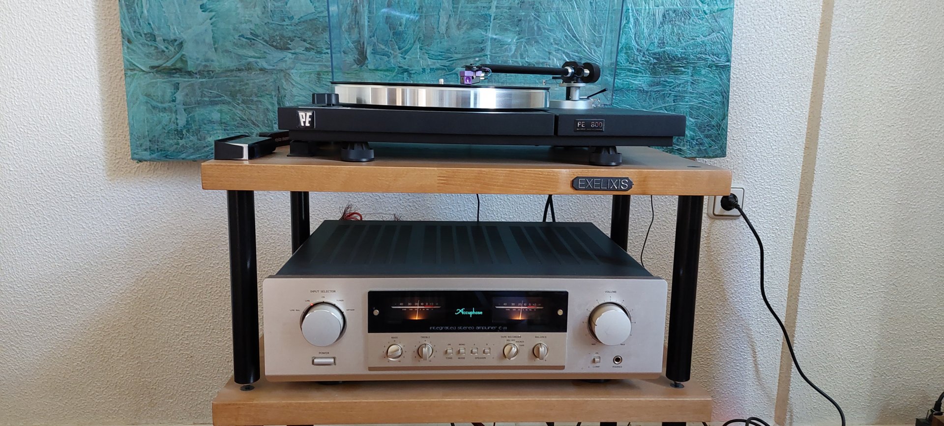

Το νέο μου hi fi , ειναι σωστα στημενο?

μου εκανε προσφορα στα 600 ευρω μου υποσχεθηκε οτι θα παθω πλακα
Δεν εχω ακούσει κάτι για το συγκεκριμένο phono stage, αν το έχει κάποιος να μας πει την άποψη του.
Στην κατηγορία τιμής που κοιτάς υπάρχουν αρκετές επιλογές.
Αν είναι τόσο καλό που υπόσχεται (και το πάρουμε σαν δεδομένο οτι οντως είναι) το μείον είναι οτι δεν υποστηρίζει mc κεφαλές που στο μέλλον μπορεί να θες να κάνεις μια αλλαγή.
Ποιο το σύνολο των χρημάτων που θες να ξοδέψεις;

Θά πάμε με την λογική - και πάντα φιλικά - .
Έχω μια Ortofon 2M Red που το κόστος της είναι ...100e kαί θα δώσω και άλλα 600 ...γιά να παίξει , :whistling:
Πώς με βλέπεις ;
Ποιά είναι η λύση ;
Θα βρώ ενα μηχάνημα που να έχει phono stage επάνω του ...και αν δεν μου κάνει τοτε κοιτάω γιά phono .
* Παρεμπιπτόντως ,
Χθές βράδυ δεν είχα ύπνο ...που λέμε . Έτσι ψάξε ψάξε , σου βρήκα ενα Εργαλείο , - ολοκληρωμένος ενισχυτής - που και phόnια έχει ( mm -mc ) kαι Daκάκι έχει , και Samπάκια παίρνει , και στο net μπαίνει και βαρβάτο είναι .
Αλλά καφέ ...δεν κάνει !
Όλα αυτά με κάτω από 1000e .
Άν σε ενδιαφέρει στείλε μου μαντάτο να σου πώ που θα το βρείς ...αν το προλάβουμε .
:drinks:

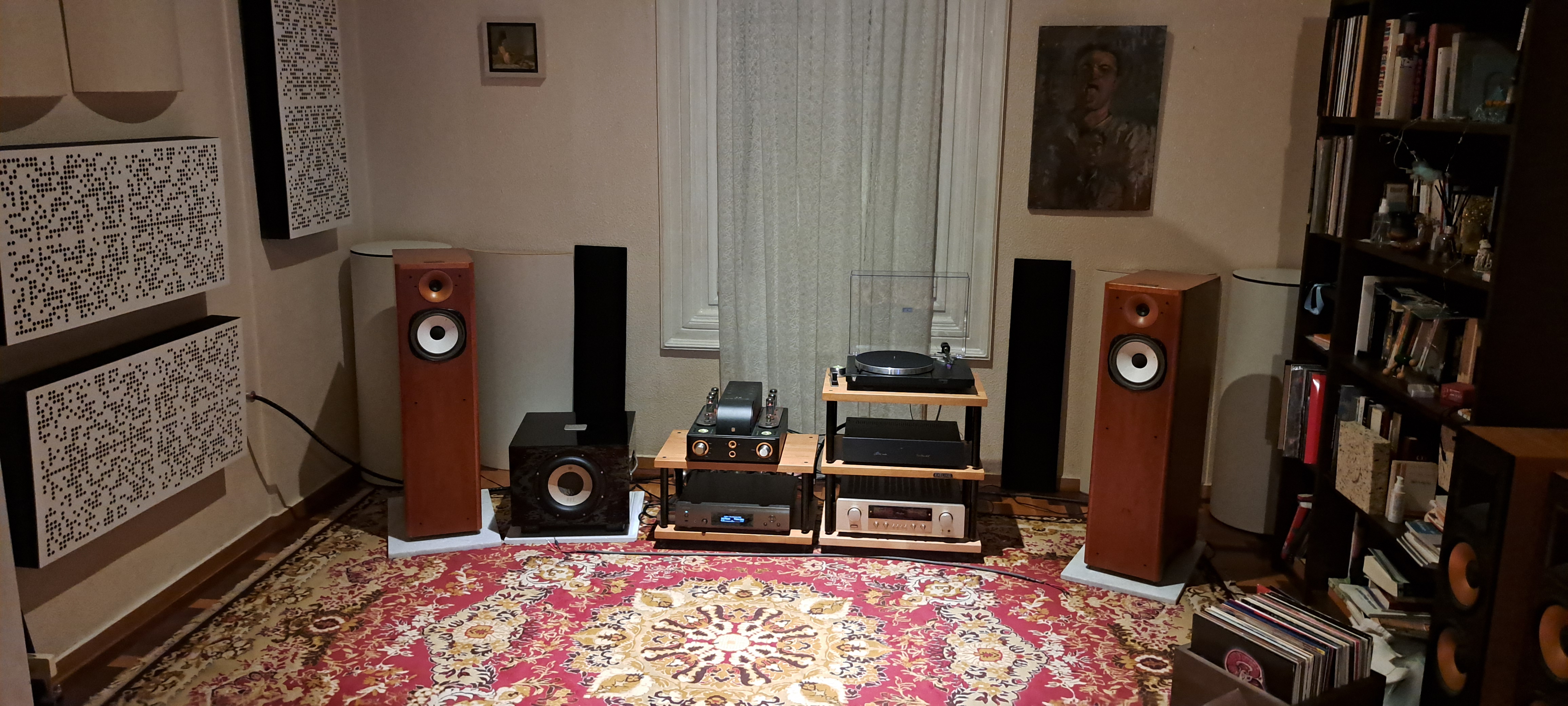

Καλημέρα! Επειδή έχεις ένα χώρο που πολλοί θα ζήλευαν (βάζω και τον εαυτό μου μέσα) αλλά ιδιαίτερο από ακουστική άποψη (που όμως μπορείς να τον διαμορφώσεις ως dedicated για μουσικές απολαύσεις χωρίς να κινδυνεύεις από αεριωθούμενο τσόκαρο), η ταπεινή μου άποψη είναι να αγοράσεις ένα "μοντέρνο" ολοκληρωμένο transistor ενισχυτή με streaming δυνατότητες μέχρι 1000€ που θα μπορεί να οδηγήσει άνετα τα ηχεία σου (όπως ο yamaha που σου πρότειναν), ένα phono ενισχυτή μέχρι 200€ και με τα υπόλοιπα χρήματα που μπορείς να διαθέσεις να φροντίσεις το χώρο σου. Εναλλακτικά θα μπορούσες να αγοράσεις ένα τελικό ενισχυτή και ένα οικονομικό streamer/προενισχυτή όπως το yamaha wxc-50 στο οποίο μπορείς να συνδέσεις και το πικαπ (μέσω phono πάντα) - πιο future proof επιλογή θεωρώ. Και αφού τα κάνεις αυτά μπορείς να διαγραφείς από το forum και να απολαύσεις τις μουσικές σου :)

Θα ηθελα τοσα λεφτα οσο να αξιζει τον κοπο και να υπαρχει διαφορα με τα συγκεκριμενα ηχεια

Πόσα βινύλια έχεις και πόσα αγοράζεις κάθε χρόνο; Από αυτό θεωρώ εξαρτάται τα χρήματα που αξίζει να δώσεις. Επίσης ακόμα και ένα εισαγωγικό phono να αγοράσεις θα είναι πολύ καλύτερο από του ενισχυτή. Ξόδεψε περισσότερα από τα διαθέσιμα χρήματα για το χώρο και λιγότερα για τα μηχανήματα, αυτή είναι η δική μου γνώμη. Στο μέλλον κάνεις όσες αναβαθμίσεις θες αν κάτι δε σε ικανοποιεί.

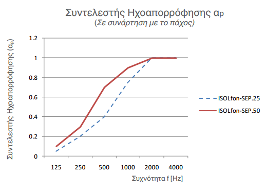

Καλησπερα. Εχω παρει καποια ηχοαποροφητικα πανελ 6 κομματια επι ενα τ.μ με παχος 2,5 εκ. Που θα ειναι καλυτερα να τα τοποθετησω και ποιες συχνοτητες θα αποροφησουν, ψηλες ή χαμηλες? Ευχαριστω
Τα συγκεκριμένα υπάρχει ενδεχόμενο να έπρεπε να τοποθετηθούν σε μέρος ...που δεν διατυπώνεται.:lolsign:
Ενδείκνυται πάντως η εγκατάσταση τετράδας ή εξάδας από τέτοιας διάστασης πανελάκια σε τόπους πάνω στα τοιχώματα με επίκεντρο σημεία πρώτων ανακλάσεων ως προς τα υπάρχοντα ηχεία.Αυτά τα σημεία εντοπίζονται χοινδρικά με τον ενδιαφερόμενο καθισμένο στη θέση ακρόασης και κάποιον να μετακινεί προοδευτικά έναν καθρέπτη παράλληλα ως προς την εξεταζόμενη τοιχωματική επιφάνεια μέχρις ότου η αντανάκλαση του κοντινότερου προς εκείνη ηχείου να εστιάζεται στο επίκεντρο του καθρέπτη.
Σίγουρο πάντως είναι ότι με δεδομένη τη μπλε καμπύλη για το πάχος των 2,5 cm αναμένεται κάτι να κάνουν πάνω από τα 2000 Hz.
Αυτό το ΄΄κάτι΄΄ όμως ενδέχεται να μην είναι οπωσδήποτε ευεργετικό,ιδίως άμα ο χώρος θα είχε ήδη από τη διαρρύθμισή του πτώση στις τιμές RT στις υψηλές οκτάβες σε σχέση με χαμηλές και μεσαίες.Συνιστάται επίσης η εγκατάσταση διαχυτικών διατάξεων μπροστά από τις όποιες απορροφητικές.
Απαιτείται επομένως λήψη μετρητικών δεδομένων με κρουστικές αποκρίσεις για αξιόπιστη εκτίμηση.
