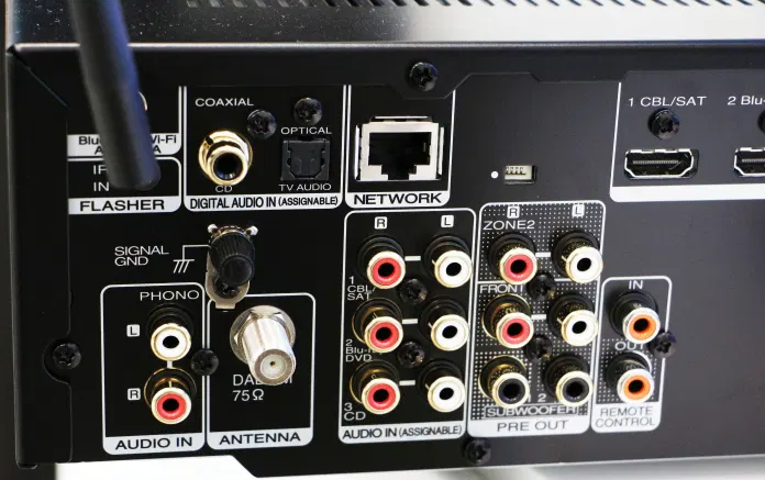

Ο ενισχυτης διαβαζω μπορει να κανει κροσαρισμα χερατο οπως και τις αποστασεις μεταξυ ηχειων -ακροατη
Εχει και pre out
Κριμα που δεν εβαλε ουτε την βασικη ισοσταθμιση τπυ aydessey αλλα κατι ειναι και αυτο
Κατα εκει παει ομως
Από αυτό
εγω καταλαβαίνω πως δηλώνοντας την ύπαρξη σαμπ, ενεργοποιείται το βαθυπερατό φίλτρο για να ορίσεις το συχνοτικο περιεχόμενο που θα κατευθύνεται στο σαμπ, πράγμα που θα μπορούσε να κάνει και μόνο του το σαμπ, αφού τα περισσότερα διαθέτουν low pass filter.
Αυτό όμως δε συνεπάγεται την ύπαρξη υψιπερατού φίλτρου που θα κροσσαρει τα ηχεία.
Μπορεί να κάνω λάθος, αλλά αυτό καταλαβαίνω.
