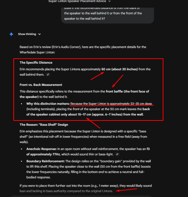

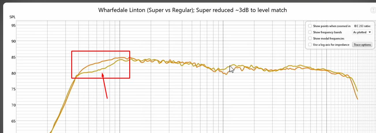

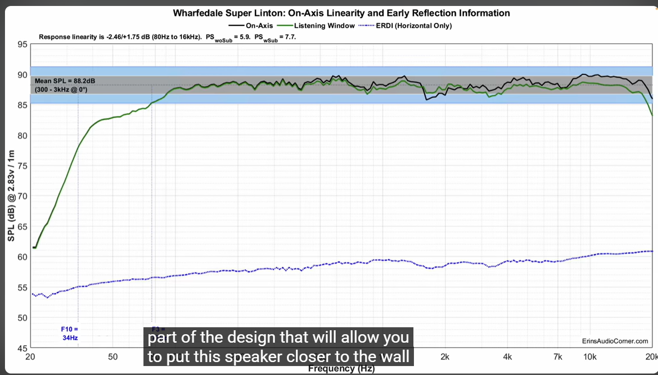

Τα super πρέπει να τα πλησιάσεις κοντά στον τοίχο περίπου 30-40 εκ από το πίσω μέρος τους γιατί είναι σχεδιασμένα ώστε ένα έχουν μια πτωτική στάθμη στις χαμηλές προκειμένου να μπορούν να τοποθετηθούν κοντά στον τοίχο κα να συμπληρωθεί το «κενό» από την ενίσχυση του τοίχου από πίσω τους
995
1.527
2 me 3 feet λέει άρα 60 με 90 εκατοστά

Αυτο δεν ειναι το manual?
Δεν λεει πουθενα για συγκεκριμενη αποσταση σε εκατοστα απο τον τοιχο πισω τους.
Αυτο που ειπα το ειδα στο review του erin.
Ο Έριν λέει 2 με 3 feet ότι του είπανε από τη wharfedale

  • Vibe: 1970s elegance meets 2024 technology.
  • Price: ~€6,500 – €7,000.
My Recommendation:
  • If you want to keep the relaxed, big-box feel of the Lintons but with 3x the resolution: Revival Audio Atalante 5.
  • If you want to hear every detail and have a speaker that looks like a modern sculpture: Usher Dancer Mini-Two.
  • If you want the most emotional, "in-the-room" musical experience and plan to use your tube amp 80% of the time: Fyne Audio Vintage Classic X.

Το AI ΔΕΝ πρόκειται να σε καθοδηγήσει σωστά .
Μην τα διαβάζεις καν τα κείμενα που σου παραθέτει .
Είναι πολύ νωρίς ακόμα για να μπορέσει να κάνει τέτοιου είδους διακρίσεις και να οδηγήσει κάποιον σε σωστές επιλογές.
aπο περιεργεια εκανα τις ερωτησεις
