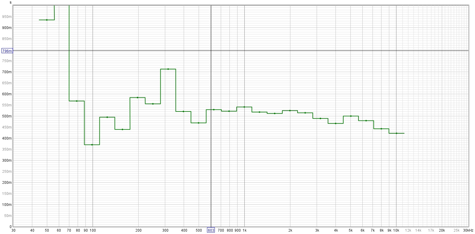

και ιδανικά στα 500-600ms για σαλόνι.
600 είναι πολλά για σαλόνι και τα 500 πολλά είναι.
Χρυσή τομή και εφικτός στόχος με λίγη προσπάθεια για σαλόνι πάντα πιστεύω είναι 400-450ms.

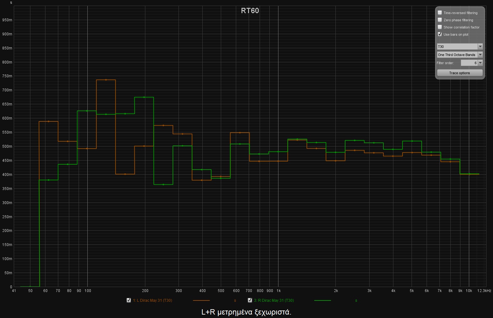

Άνοιξε το rew , πήγαινε στις μετρήσεις σου στο tab rt60 επέλεξε ένα ηχείο ή L+R εάν τα έχεις κάνει μέτρηση μαζί
ξε επέλεξε τα πάντα από κάτω και άσε μόνο το topt . Στα controls πάνω δεξιά ενώ είσαι στο rt 60 tab τίκαρε το use bars on plot .
Θα στο εμφανίζει κάπως έτσι.
Μετά πας στο γράφημα πάνω αριστερά έχει μια φωτογραφική μηχανή που λέει capture , θα τραβήξει screenshot με όλα τα απαραίτητα μέσα.
Kάνε το ίδιο και με τα γραφήματα της απόκρισης των ηχείων σου , τουλάχιστον των κυρίως.
Λίγα λίγα μη τα βάλεις όλα και μας τρελάνεις στο χρώμα και στη καμπύλη 😆😆.

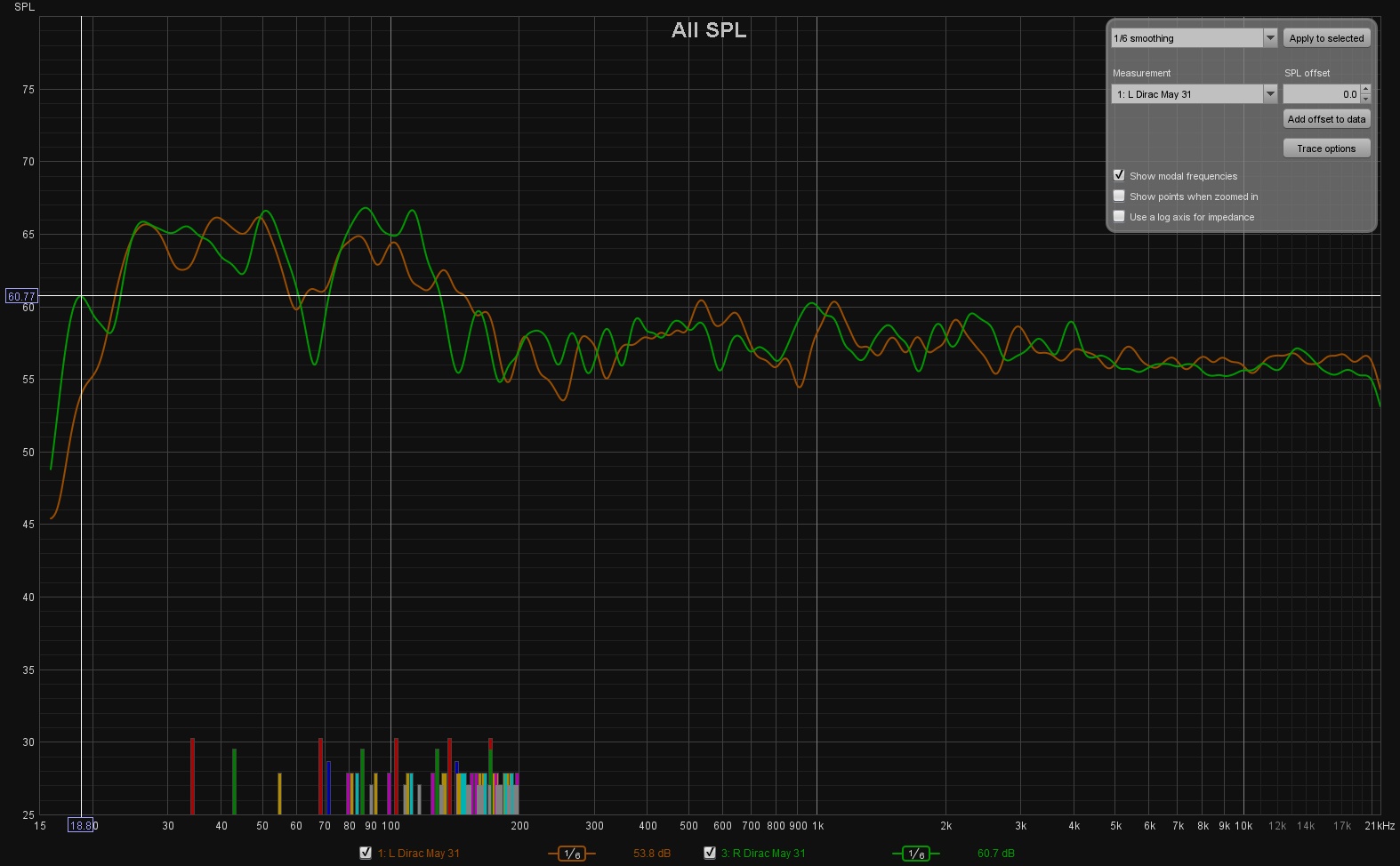

1/6 smoothing για αρχή(επιλέγεις αριστερά στα tabs τη μέτρηση του ηχείου που θες και πας πάνω graph - smoothing και θα τα βρεις) με κλίμακα spl 5 db, δλδ αριστερα θά λέει 40-45-50-55 κτλ .. Ούτε ανά 10 να φαίνονται όλα ευθεία ούτε ανά 2 να μη καταλαβαίνουμε τι βλέπουμε.
Μετά θα πάμε και στο impulse ..
Ξεκίνα βάλε πχ το αριστερό με Dirac και το αριστερό off , τα τρία μαζί με ντιράκ - off κτλ .
Άντε μάνα μου πόνεσαν τα μάτια μου με τόσο χρώμα 😆😅.

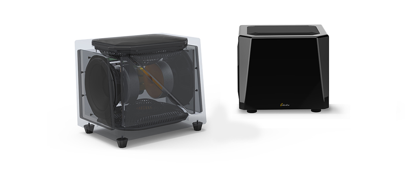

Το γνωρίζω. Είναι το μόνο που όντως προσθέτει ήχο στα One, κάνει και σχεδόν τα μισά λεφτά από αυτά... 2.700€.
Το SuperSub X είναι "λίγο περισσότερο" από το κάθε One. Tα Forcefield αντιγράφουν τα One και πάνε προς τα κάτω. Το Forcefield 40 που είναι το μεγαλύτερο κατεβαίνει 1Hz παρακάτω και έχει και μικρότερο ενισχυτή. Άσκοπο.

Και εμείς GoldenEar (2+) έχουμε…άσε τα σάπια και πάρε σαμπς
Συγγνώμη αλλά τα One είναι "different beasts" από τα 2+ στο χαμηλό. Ήμουν ανάμεσα στα δύο. Επέλεξα τα One εν μέρει επειδή έχουν πολύ μεγαλύτερη έμφαση στα χαμηλά (1600W vs 1000W, 3 ενεργές μονάδες αντί 2, 4 παθητικούς έναντι 2). Θα με ενδιέφερε πάντως πολύ να δω τις μετρήσεις σου με και χωρίς τα subs .

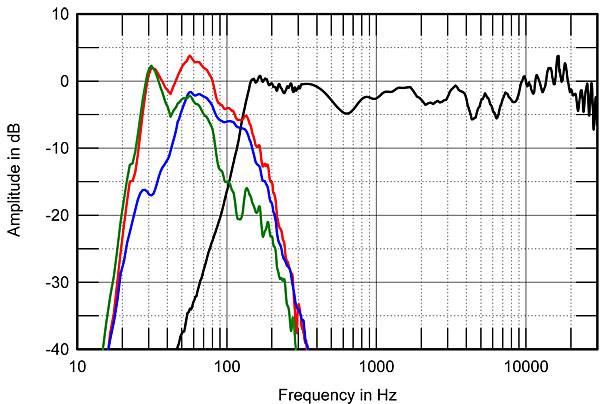

λόγω της σχεδίασης των Triton με παθητικούς ακτινοβολητές,
Αυτο το αναφέρεις γιατί οι παθητικοί ακτινοβολητές είναι στην ουσία, όπως και να το κάνουμε, ένα είδους "ported" ηχείο ; Και έχει και μεγάλη επιφάνεια (καλυπτόμενη απο) παθητικών αυτό το ηχείο.

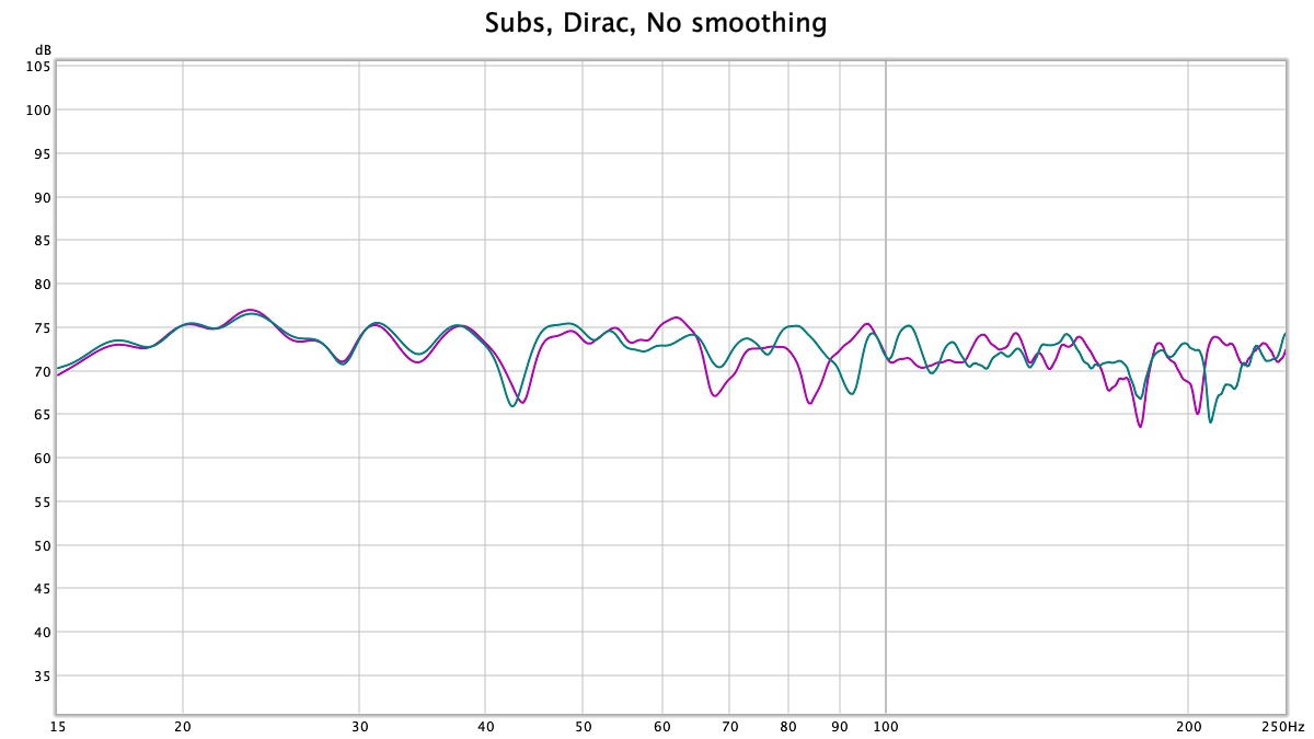

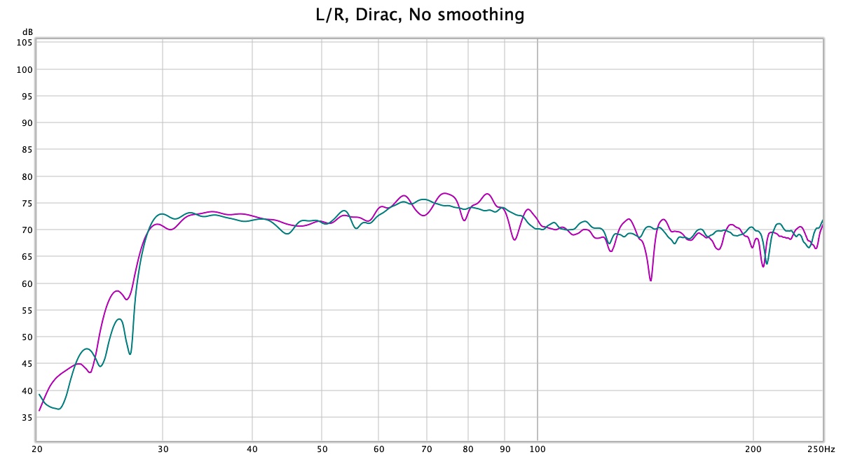

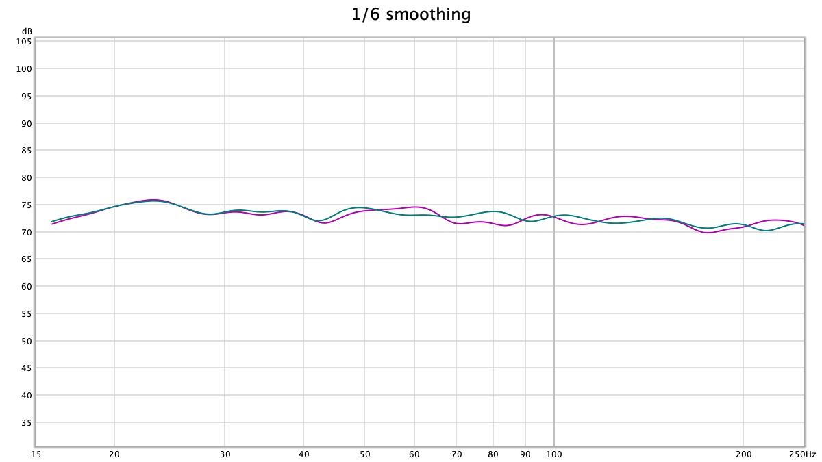

Χωρίς
Και με sub
προσοχή, οι μετρήσεις είναι χωρίς smoothing (εξομάλυνση) για μέγιστη λεπτομέρεια στο μπάσο
Και τα δυο με Dirac, από το παρελθόν, για σύγκριση, και μια που ο OP έχει Dirac, μην μπλέξουμε με τα του trinnov.
Προφανής η επίτευξη του (Και κάτω από) 20-30hz με τα subs, και ακουστή η βελτίωση-ολοκλήρωση.
Με τυπικό 1/6 smoothing φαίνονται έτσι...
Οι παθητικοί ακτινοβολητές είναι στην ουσία... αντιπαθητικοί ως προς την ηλεκτρομηχανική τους συμπεριφορά.
Ήθελα να βάλω το mdat αλλά δεν με άφησε το forum. Θα το ανεβάσω και θα το κάνω link εδώ.
Για την ώρα, μόνο με dirac ανεβάζω απόκριση και RT60 για L&R
Έχω μια κακή πρώτη αντήχηση νωρίς στο ένα ηχείο. Θέμα τοποθέτησης. Oh well...
Έχει δουλειά το μέτρημα... 😅 😅 😅 😅

Το προβλημα είναι πως οι θέσεις ιδανικής τοποθέτησης των ηχείων δεν είναι οι βέλτιστες για ομαλή απόκριση χαμηλών. Και αυτός είναι ο κυρίως λόγος που τα σαμπς είναι απαραίτητα.
Πώς βρίσκεις την απόκρισή τους στη θέση ακρόασής μου όπως τη μετράω; Ούτε το Sub μπορεί (δεν θέλω) να πάει όπου "πρέπει" αλλά σε μία-δυο θέσεις κι άν δεν κάτσει... αγγελία και πάλι χωρίς.
Καταρχάς οι παθητικοί ακτινοβολητές είναι "έξτρα κώνοι" και σε καμία περίπτωση οπές, καθώς οι οπές συντονίζονται από τη ροή του αέρα.
Το λέω επειδή είναι πολύ διαφορετικές οι αεροδυναμικές και ακουστικές συμπεριφορές των ακτινοβολητών από τις οπές. Οι ακτινοβολητές έχουν απευθείας πρόσφυση στον αέρα ενώ εκμεταλλεύονται και το floor coupling (αν κάνω λάθος ας με διορθώσει ο @Bhutia) με αποτέλεσμα να ενσωματώνονται πιο εύκολα στο χώρο, σε σχέση με τα ported. Αυτά βασίζονται στο συντονισμό των αεραγωγών σε συχνότητες (eigenvalues) αρκετά χαμηλότερες της απόκρισης του κώνου ώστε να συντονίζονται και να λειτουργούν ως "κόρνες" στις χαμηλές συχνότητες. Ο συνδυασμός των δύο δεν προτείνεται γενικώς διότι έχουν διαφορετικές time domain συμπεριφορές και δεν "δένουν" εξίσου καλά με τα κλειστού τύπου και όσα έχουν παθητικούς ακτινοβολητές όπως τα SuperSubs.
Η ηλεκτρομηχανική συμπεριφορά τους μπορεί να είναι αντιπαθητική, γι αυτό και πάντα συνδυάζονται με DSP's αλλά δεν τα σχεδιάζω για να με νοιάζει και ταιριάζουν καλύτερα σε αεροδυναμική/ακουστική συμπεριφορά με τα Tritons που έχουν ακτινοβολητές.

Φαίνεται ήδη από τα RT ότι η συμπεριφορά του χώρου θα είναι προβληματική ως προς τις επιλεγμένες αποστάσεις ακρόασης από τα μπροστινά τουλάχιστον κανάλια... Για τη δε συμπεριφορά του τρέχοντος setup στις πρώτες οκτάβες αναμένω να δημοσιευθεί παράσταση spectrogram - κατά Fourier εστιασμένη στη ζώνη 20-200 Hz και οπωσδήποτε με τα επιμέρους κανάλια εκπέμποντα μαζί - προτού να γινόμουν αυστηρός, καθότι μπορεί να μη χρειαστεί καν αυστηρότητα σε όσα σχόλια ακολουθήσουν... :sneaky:
Απλό:
Πήγαινε ένα απο τα ηχεία σε αυτές τις θέσεις και μέτρα 20-200Hz στην θέση ακρόασης, χωρίς Dirac φυσικά.
Και μετά πήγαινε τα και τα δυο, στις δυο θέσεις, ρύθμισε αποστάσεις και μέτρα τα μαζί, 20-200 χωρίς Dirac.
Αυτό που οπωσδήποτε πρέπει να κοιτάξεις, είναι να γεμίσεις την μεγάλη χαβούζα 50-80Hz. Έχει πολύ ουσία εκεί, σε οποιαδήποτε μουσική....ακόμα και αν κάνουμε τα στραβά μάτια για την πρώτη οκτάβα, η δεύτερη λείπει τελείως.
Θέλεις σαμπς, δεν θα γεμίσει αλλιώς.
