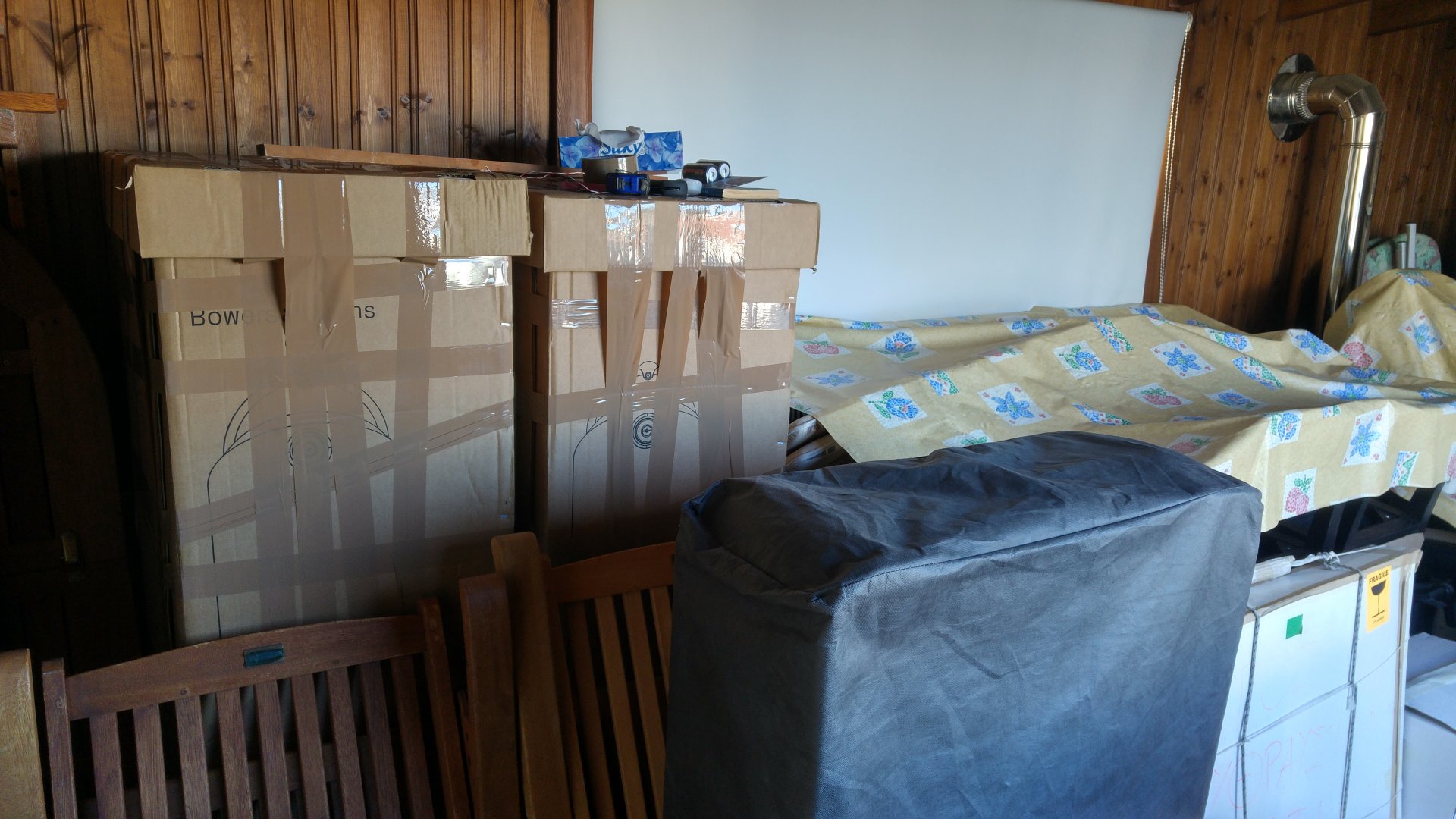

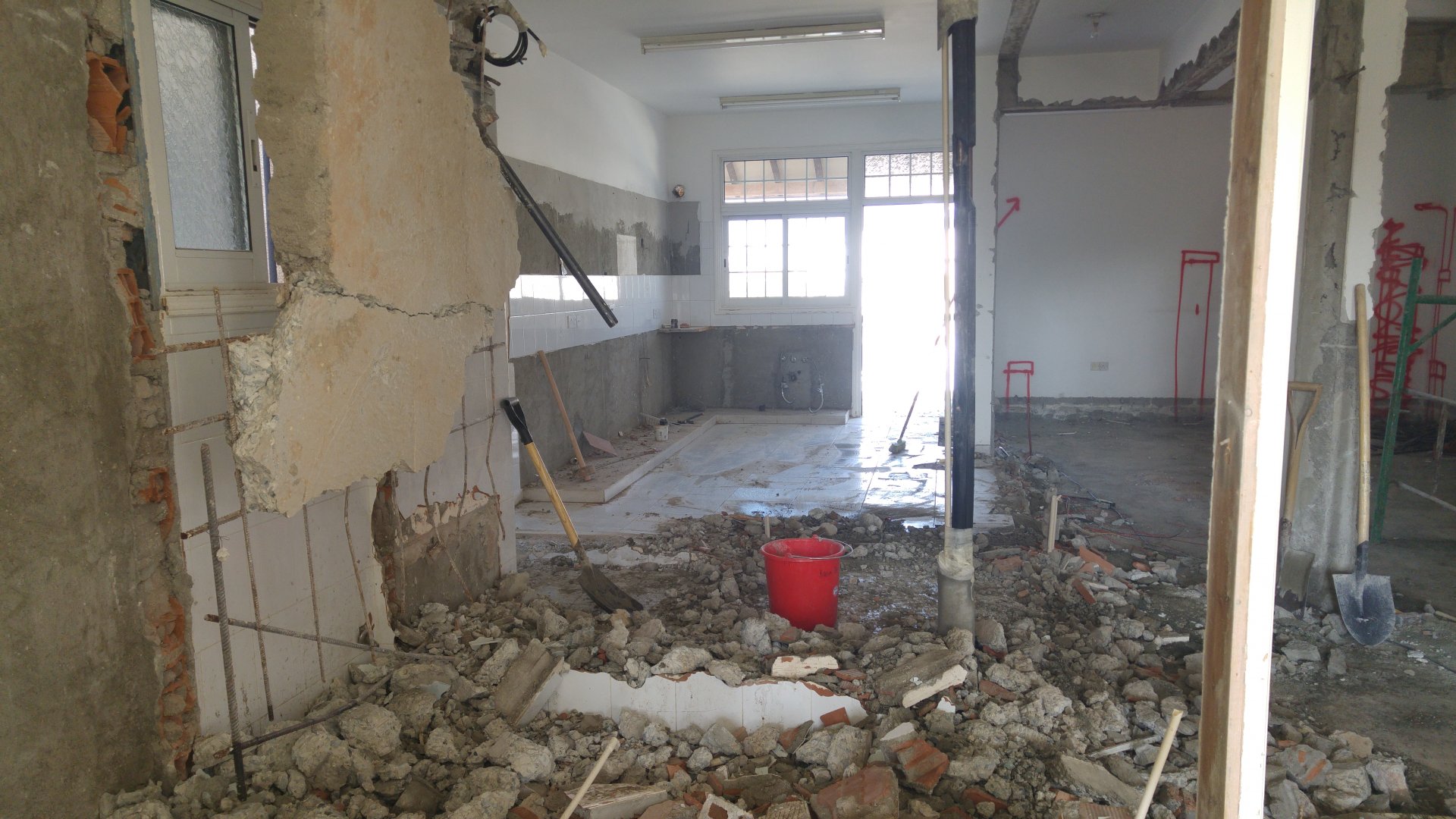

Η υπόθεση με την εταιρία παροχής αποθηκευτικών λύσεων και χώρων δεν προχώρησε, από δική μου επιλογή. Ο λόγος ήταν επειδή, μιλώντας με έναν θείο μου προσφέρθηκε να μου "δανείσει" μεταλλικά ράφια και ορθοστάτες (σε φάση, "πάρε τα και μην μου τα φέρεις πίσω, να αδειάζει ο τόπος!") κι ένας καλός γείτονάς μου πρόσφερε ένα δωμάτιο στην ταράτσα του σπιτιού του το οποίο δεν χρησιμοποιεί με την προτροπή να το μετατρέψω σε αποθήκη για όσο καιρό χρειαστεί. Στο χώρο έχω άμεση πρόσβαση (διπλανό σπίτι) κι επίσης κλειδώνει.

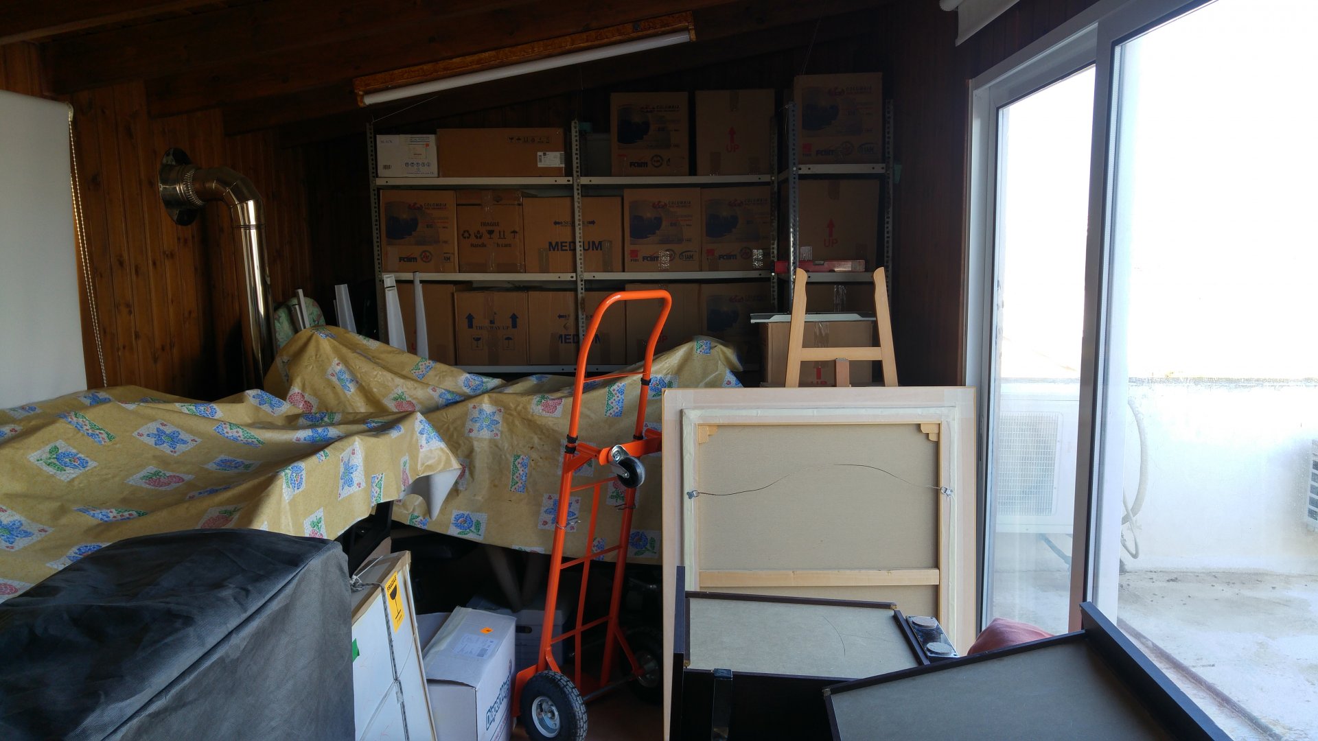

Οπότε, το Σαββατοκύριακο που μας πέρασε, άλλοι έκαναν ετοιμασίες για το ρεβεγιόν της παραμονής των Χριστουγέννων κι εγώ τελείωνα την τοποθέτηση των δίσκων στις κούτες - όπως επίσης και το ξήλωμα τραπεζαρίας κι άλλων επίπλων - τα οποία μεταφέρθηκαν στο χώρο του γείτονα. Κατά συνέπεια, το μόνο (χρηματικό) κόστος που επωμίστηκα ήταν η αγορά ενός καροτσιού για τις μεταφορές των κιβωτίων, αρκετός ιδρώτας και ένα πιάσιμο σε ωμοπλάτες/τρικέφαλους/δικέφαλους λόγω κουβαλήματος.
Στην πρώτη φωτογραφία, διακρίνονται οι κούτες με τους δίσκους ανεβασμένες στα ράφια, κάτι πίνακες, το καρότσι μεταφοράς κτλ. Πίσω από τον πίνακα στα δεξιά της εικόνας "κρύβεται" το rack. Τα ράφια στερεώθηκαν, τρόπον τινά, από την οροφή προς αποφυγήν μετακινήσεως (απίθανης μεν, αλλά "πρόσεχε τους δίσκους σου να τους έχεις όλους" δε! :D )
Στη δεύτερη φωτογραφία διακρίνονται τα ηχεία (αριστερά). Κάτω από τον μουσαμά "κρύβεται" η τραπεζαρία.
...κι οι εργασίες συνεχίζονται απρόσκοπτα.

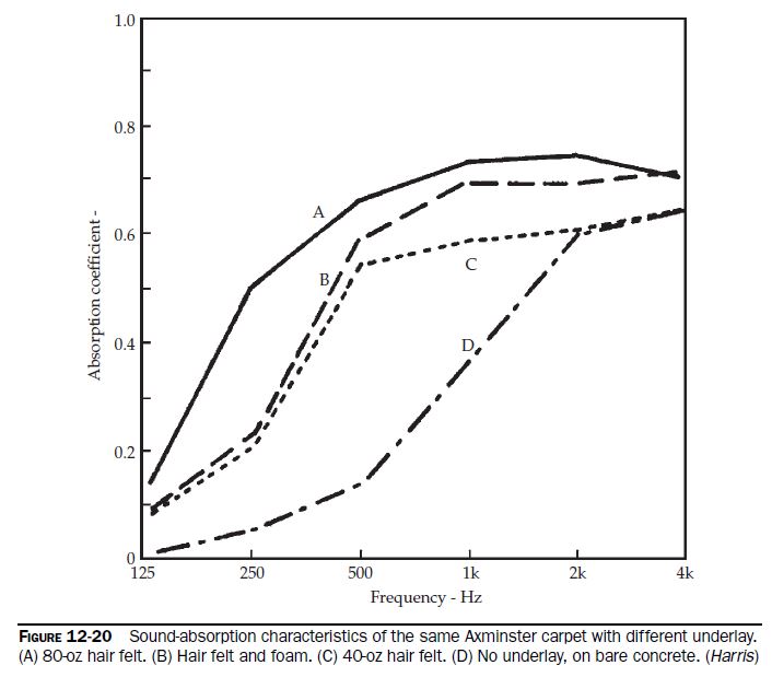

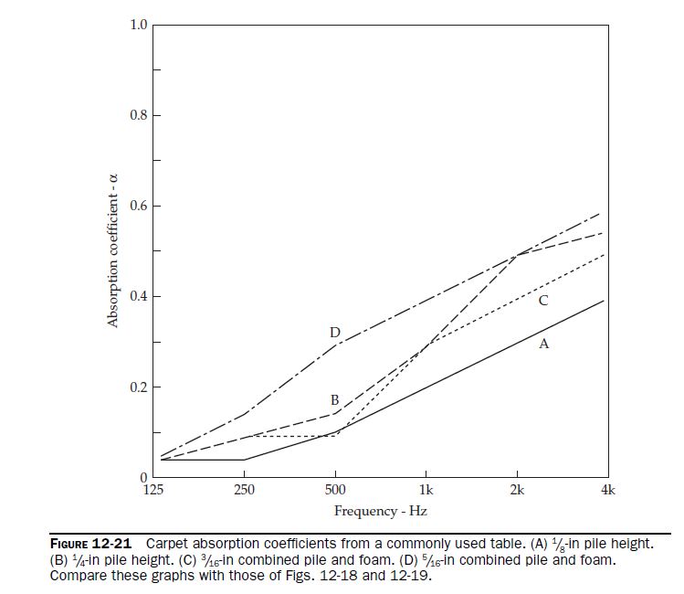

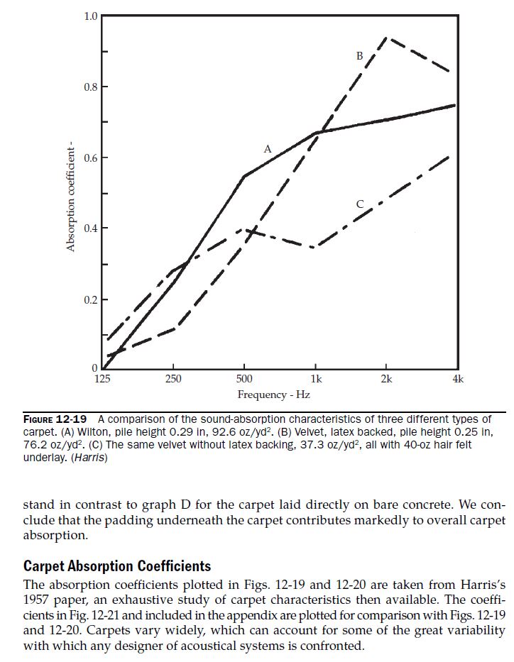

Από το Master Handbook of Acoustics (χρησιμο είναι, κατεβαστε το σε pdf):

(αφου ο εαρ γραφει συνοπτικα τα συμπερασματα και στα Ελληνικα κιολας, τι θελετε και ζητατε λεπτομέρειες? Να, ζαλαδα σε πιανει! Ο άλλος ειχε κανει εξτενσιβ σταντι το 1957 για τα χαρακτηριστικα των χαλιων:o.
Ρε ειστε παλαβοι!)
