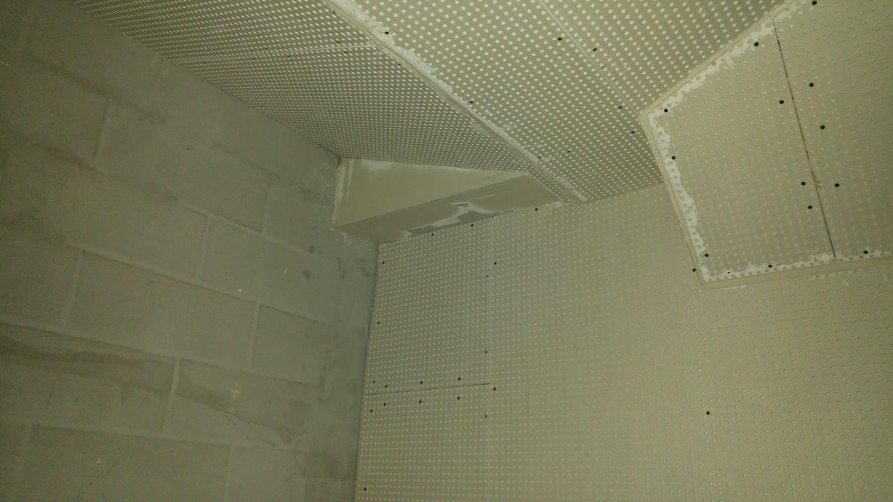

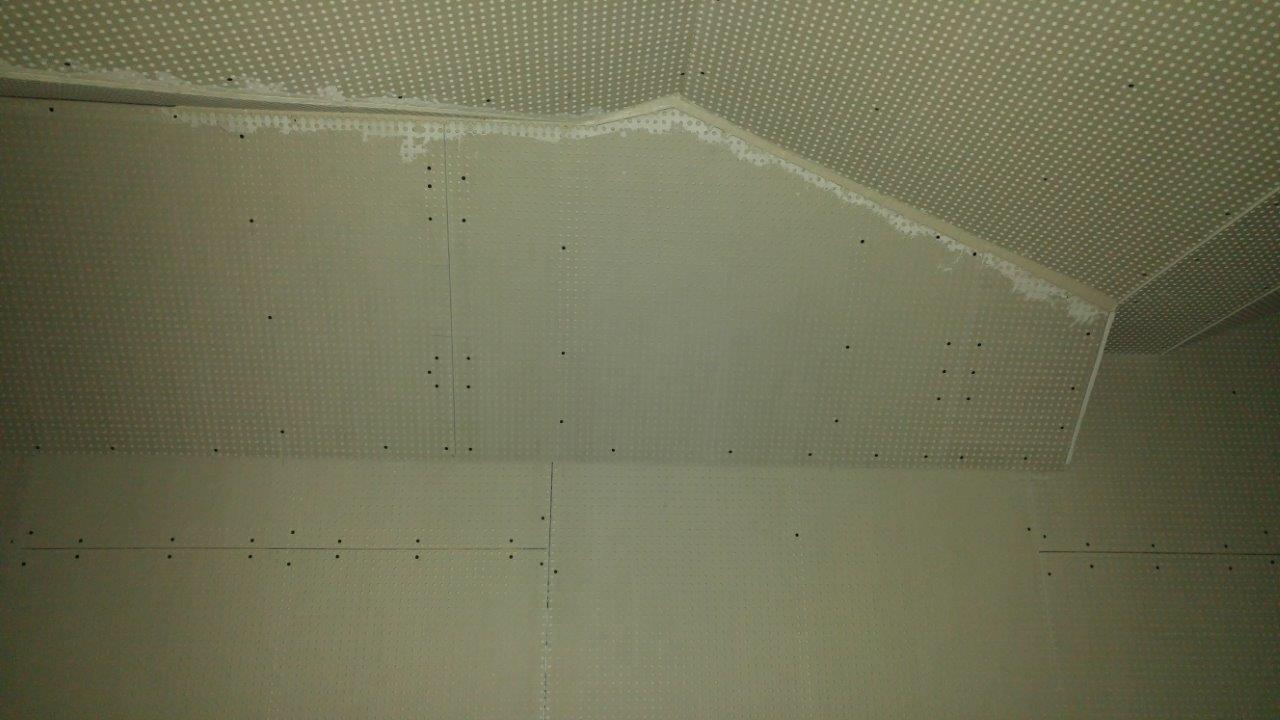

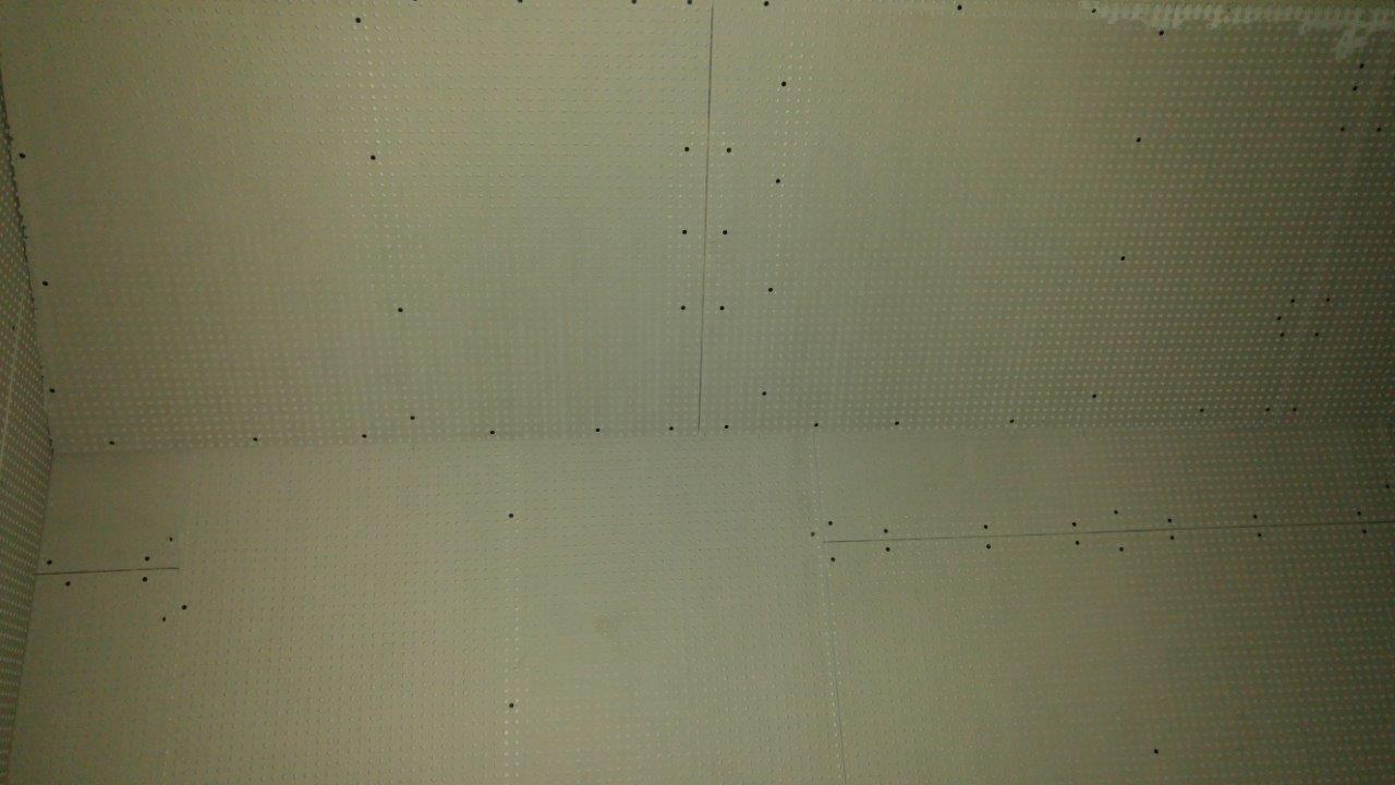

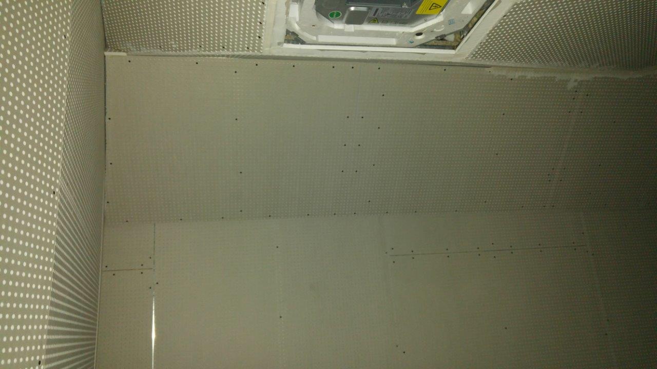

Ο χώρος ολοκληρώθηκε την προηγούμενη Πέμπτη. Αύριο αναμένεται ο μηχανικός ήχου να παραλάβει το δωμάτιο από κατασκευαστικής πλευράς. Ακολουθούν φωτογραφίες από τις πλευρές που ολοκληρώθηκαν τελευταίες.
Προετοιμασία για τοποθέτηση μονωτικού υλικού και διάτρητης γυψοσανίδας σε κλίση για "σπάσιμο" της παραλληλίας με το πάτωμα.
Οι γυψοσανίδες τοποθετημένες (1).
Οι γυψοσανίδες τοποθετημένες (2).​

Ολοκλήρωση του μέρους του δωματίου γύρω από το σημείο όπου θα τοποθετηθεί η δισκοθήκη.
Λίγο καλύτερη φωτογραφίες των γυψοσανίδων του προηγούμενου post. Προσέξτε, πάνω αριστερά, το μικρό τριγωνικό κομμάτι διάτρητης γυψοσανίδας στη συμβολή τριών πλευρών (τριγωνικής κατασκευής, "πυραμίδας" και κεκλιμένων γυψοσανίδων τοίχου αριστερής πλευράς). Τίποτα δεν αφέθηκε στην τύχη.

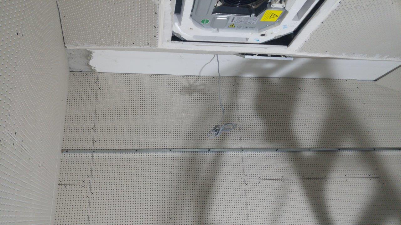

"Συνολική" φωτογραφία της πλευράς αριστερά της θέσης ακρόασης.

Πολύ απορροφητική γυψοσανίδα-με τρομάζει. Ελπίζω να μην γίνει ηχητική “μαύρη τρύπα”.
Φυσικά με κάθε επιφύλαξη, δεν ειναι δουλειά μου και δεν μπορώ να γνωρίζω το θέμα σε βάθος.
εγώ το βλέπω ως safe επιλογή που μπορεί να παίξει μετά ανάλογα τις μετρήσεις
Φίλε, μην ξεχνάς ότι η γυψοσανίδα δεν "παίζει" μόνη της. Υπάρχουν μέρη που συνθέτουν sandwich υλικών (ηχομονωτικός πετροβάμβακας, heraclith, διάτρητη γυψοσανίδα) και μέρη που αποτελούνται από ηχομονωτικό πετροβάμβακα και διάτρητη γυψοσανίδα, αναλόγως των αναγκών που χρειάζεται να εξυπηρετηθούν στο συγκεκριμένο σημείο του χώρου.
Όπως έγραψα και κάποιες σελίδες πίσω, το σύνολο της κατασκευής εξυπηρετεί ταυτοχρόνως τρία ζητούμενα: ηχομόνωση, ηχοαπορρόφηση και διάχυση. Μην ξεχνάμε ότι, παρόλο που έγινε μελέτη για τη διαμόρφωση του χώρου, αυτός δεν παύει να βρίσκεται εντός οικίας με δωμάτια αριστερά, πάνω και δεξιά του. Παράλληλα, λόγω των μικρών διαστάσεων του χώρου, ήταν αδύνατη η δημιουργία "room-in-a-room" - κάτι το οποίο θα ήταν ιδανικό. Τυχόν συμβιβασμοί θεωρούνται αναπόφευκτοι, οπότε αυτό στο οποίο προσβλέπουμε είναι ο, κατά το μέτρο του δυνατού, περιορισμός των επιδράσεων τυχόν συμβιβασμών στο τελικό ηχητικό αποτέλεσμα.
Τέλος, μετά το πέρας των μετρήσεων, θα υπάρξουν και προτάσεις για "fine tuning" του χώρου από τον μηχανικό. Ο @costas EAR προσφέρθηκε κι ο ίδιος να δώσει ανάλογες προτάσεις - προσφορά την οποία δεν θα μπορούσα να αρνηθώ ούτε κατά διάνοια. Οπότε, μετά χαράς, θα δεχτώ κι άλλες προτάσεις από τα μέλη του forum - αρκεί να είναι τεκμηριωμένες.:) Πού θα πάει, δεν πετύχουμε το ζητούμενο RT60;:superman:
Εννοείται.
Απλώς υπενθυμίζεται ότι αντανακλάσεις χρειάζονται, τις θέλουμε.
Δε θέλουμε χώρους ρουφήχτρες.
Και φυσικά, θέλουμε τους χρόνους αντήχησης σε όλο το φάσμα να κυμαίνονται περί των 0.3 δευτερολέπτων.
Απλή υπενθύμιση. ;)

Σε πολύ μικρούς χώρους το επιθυμητό RT60 ειναι χαμηλότερα, κάπου υπάρχει τύπος που το υπολογίζει.
61.042
147.943
Τολμώ πάντως να πω, και από την όση μικρή ιδία χρήση έχω, ότι η διάτρητη (ηχοαπορροφητική) γυψοσανίδα, δεν δείχνει να είναι τόσο πια "ηχοαπορροφητική" όσο ίσως νομίζουμε.
Αντίθετα, φαίνεται να έχει πολύ "ισορροπημένη" αντανάκλαση. Σαφώς "σπάει" η πολύ αντανάκλαση μιας ευθείας επιφάνειας, αλλά όχι τόσο ώστε να ακούγεται ανησυχητικά "νεκρή" (ηχητικά).
Μάλλον τελικά κάτι ξέρουν αυτοί που τις βάζουν.. ;)
Ίσως θα έπρεπε να τους μιμηθούμε χωρίς πολλά πολλά.. :p
Εσύ ντιζη, που γυρνάς εκεί μέσα με τις γυψοσανίδες αυτές, πως σου ακούγεται ο χώρος; Ζωντανός ηχητικά, ή "μουντός"; Καταλαβαίνεις υποθέτω τι εννοώ..
