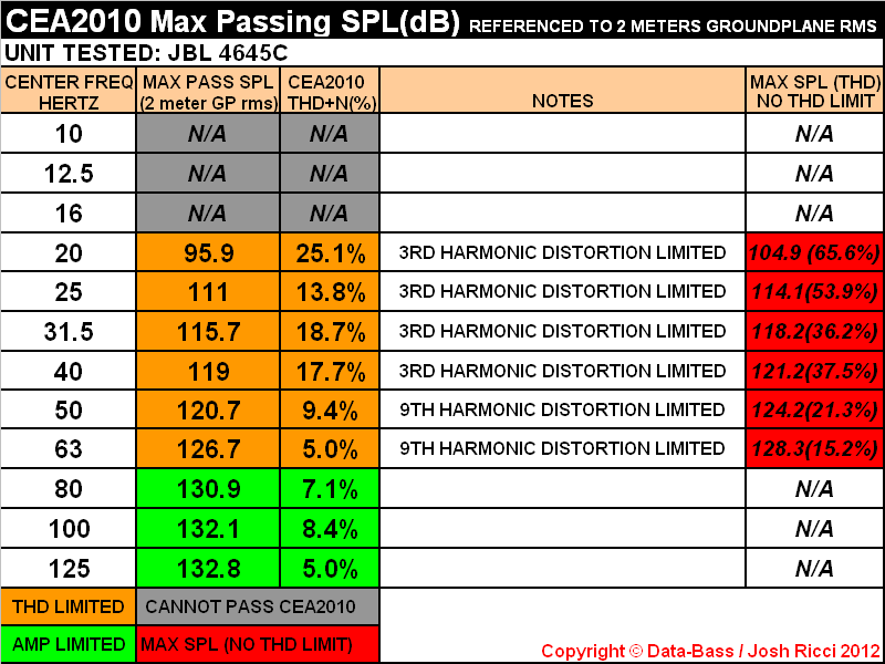

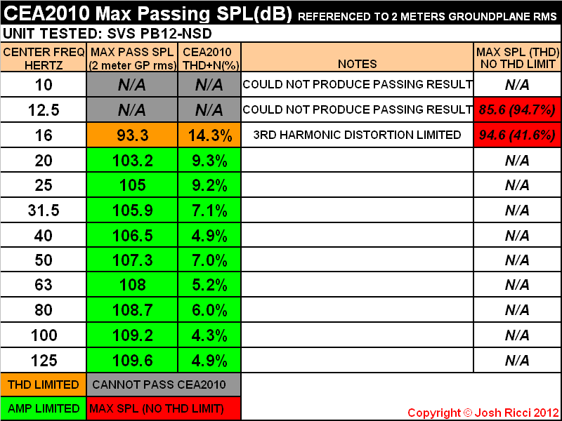

Δες τι κάνει το 4645:
σε σχέση με το PB-12

Πρόσεξε όμως και τις παραμορφώσεις του JBL σε σχέση με το SVS για να είμαστε και ειλικρινείς.
Ναι οντως εχεις δικιο μεγάλες διαφορες!!!
