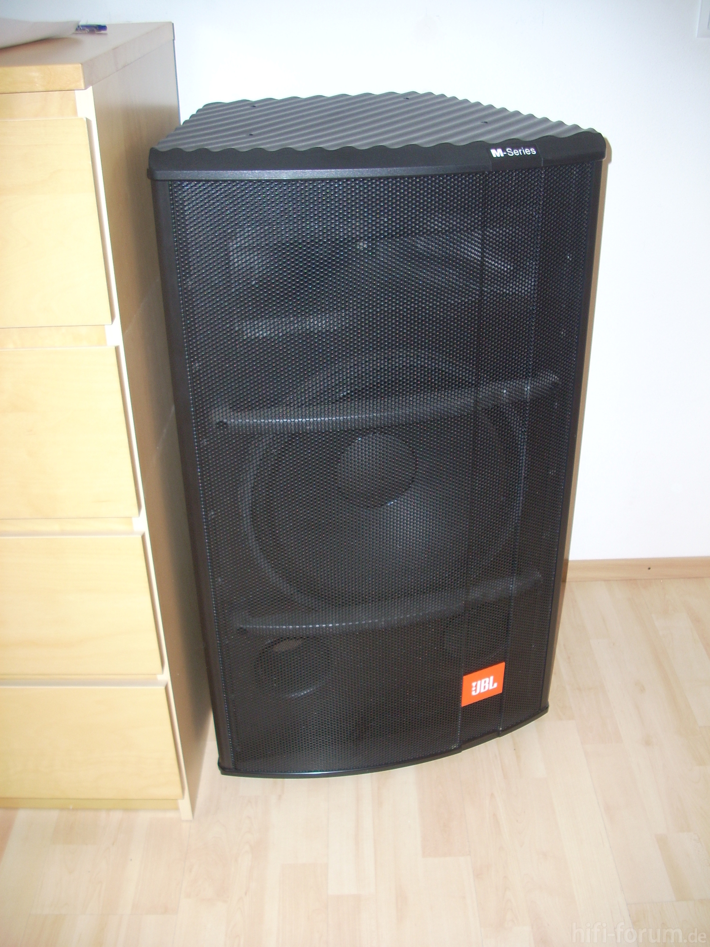

Είναι χρόνια αυτή η καψουρα με την JBL το 94 αν θυμάμαι κάλα ήθελα να αγοράσω ένα μοντέλο απο την σειρά M με το 15 γουφερ ...
M 350 , αυτή η σειρά (Μ330,Μ350,Μ360,Μ355) είχε πουλήσει πολύ στην Ελλάδα.
Ναι φίλε μου αυτη είναι η σειρά καταπληκτικά ηχεια και προσεγμένη κατασκευή!

Για την ιστορία, η σειρά m φτιαχνόταν στην Δανία.

Συμφωνω καθετα μαζι σου Σωτηρη.
Θελει πολυ ψαξιμο,τα jbl δεν ειναι ολα ιδια, οι διαφορες ειναι τεραστιες.
Η σειρα Μ απλα .....εξαιρετικα!!!!!
Τα εχω φαει με το κουταλι τα ηχεια αυτα,ΕΞΑΙΡΕΤΙΚΑ!!!
Εξαιρετικά και πανέμορφα τουλάχιστον για εμένα!!! έχω φάει κόλλημα....
