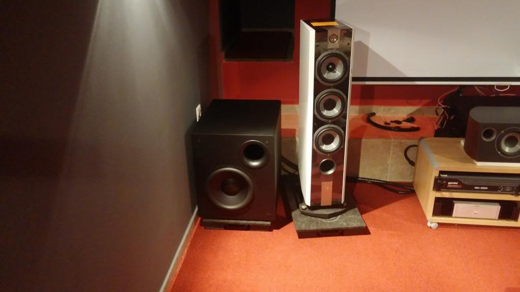

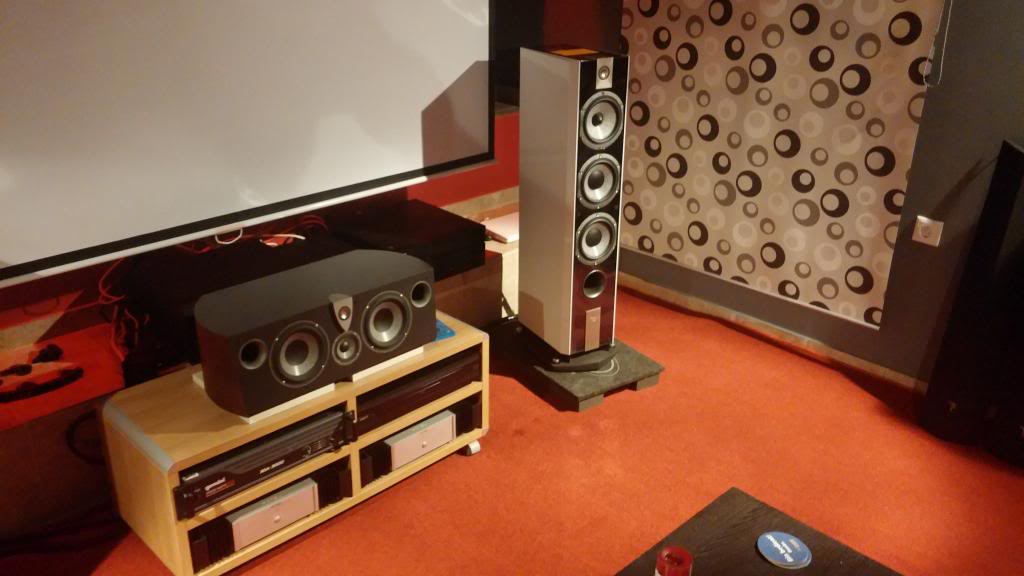

Στο κεντρικό κι αν χρειάζεται η απομόνωση! Καθαρίζουν οι φωνές και φεύγει ο βόμβος από τον συντονισμό με το έπιπλο.

το επιπλακι με την πρωτη ευκαιρια θα το αλλαζα με ενα σκουροχρωμο για να δεσει το γλυκο εκει στο κεντρο ειναι πολυκολορε...:p
για να μη σου πω και μια γκρι μοκετα πισω ακριβως να ποιανεις ολη τη γωνια των μπεζ πλακιδιων , που ξερεις ισως κατι κανεις και στον ηχο.

Σορρυ ,καταλαβα οτι θες να βαλεις δευτερο κεντρικο,για την απομονωση συμφωνω! Θα το εβαζα πανω σε βαση δαπεδου το κεντρικο,το επιπλο καπου στο πλαι ,εχεις χωρο βλεπω!

Όχι ένα κεντρικό θα έχω άπλα έλεγα να βάλω ένα ίδιο auralex πάνω στο έπιπλο.
Το έπιπλο θέλω να το βγάλω αλλά φαίνονται τα καλώδια και δεν είναι ωραίο το θέαμα.
θα ψάξω να βρω ένα σκούρο να τα βάλω όλα πάνω.

Το κεντρικο βαλτο σε μια βαση, κολλητα στην οθονη, το επιπλο στο πλαι , και για τα καλωδια, ένα καναλακι φαρδυ , βεμμενο η καλυμενο με μοκετα στο ιδιο χρωμα και θα εισαι αρχοντας. Θα παιζει και καλυτερα ετσι.

συμφωνω καθετα-οριζοντια & διαγωνια με το Γιαννη...
Μακη πες του Μελιδη να σε φτιαξει μια βαση να βαλεις πανω το κεντρικο...να εχει κλιση προς τα σενα...καλυτερα να υπαρχει και η δυνατοτητα να μεταβαλλεις τη κλιση οσο θες...ακομα και το υψος αν γινεται....ετσι θα το φερει και καλυτερα ο καλιμπρατορας οταν ερθει...του βαζεις και ενα gramma και τελειωσες...αλλα να υπολογισεις και το υψος που θα σε "φαει" για να μην ερθει το κεντρικο μεσα στην οθονη...αυτο, αν δεν αυξομειωνεται σε υψος η βαση...
το επιπλο βαλτο στο πλαι και βαλε τα μηχανακια...να μην φαινονται φωτακια και μπλιμπλικια να σε αποσπουν...θα παρεις τελικα τους audiοlab μονοφωνικους για μπροστα?...αν, ναι εγω θα τους εβαζα κατω και πισω απ τα ηχεια...θα πετυχεις ετσι να χεις και κοντα σε μηκος καλωδια...το καναλι για τα καλωδια δε μπορει να μπει και κατω απ τη μοκετα (να παει τοιχο τοιχο περιμετρικα εννοω) και με μια μικρη τομη να βγαινουν τα καλωδια εκει που θες?...πχ κοντα και πισω απ τα ηχεια και τα σαμπ...
ασε που θα δειξει "αλλιως" που λεει και ο Γιαννης...
και επισης συμφωνω με την αποψη να "ντυσεις" με μαυρη μοκετα αλλα zizik, τη περιοχη απο το επιπλο και πισω...δλδ πλακακι μπεζ που φαινεται, αλλα και ολη την υπολοιπη επιφανεια και το τοιχο ολο πισω απ την οθονη...και μαλλον θα χεις και καλυτερο οπτικοακουστικο αποτελεσμα, αμμεσα...χωρις να υπολογιζουμε οτι αργοτερα που ισως μπουν μπασοπαγιδες στις γωνιες, το αποτελεσμα οπτικα, θα ειναι-δενει τελεια, απ οτι με το υπαρχον χρωμα στο τοιχο πισω απ την οθονη

Τωρα που το ξαναειδα , ότι εγραψα πριν χωρις βαση για το κεντρικο. Το κεντρικο στο σκαλι που εχει από πισω με κατι από κατω του να το σηκωνει και να δινει κλιση. Ακομα και βιβλια, η κατι μικρο εν ειδη βασης. Ας είναι λιγο πιο πισω από τα main, θα εχει την ιδια αποσταση, το λεγανε και παλια αυτό . Θα παιξει καλυτερα.
Κατά τα αλλα συμφωνω με τον προλαλησαντα.
