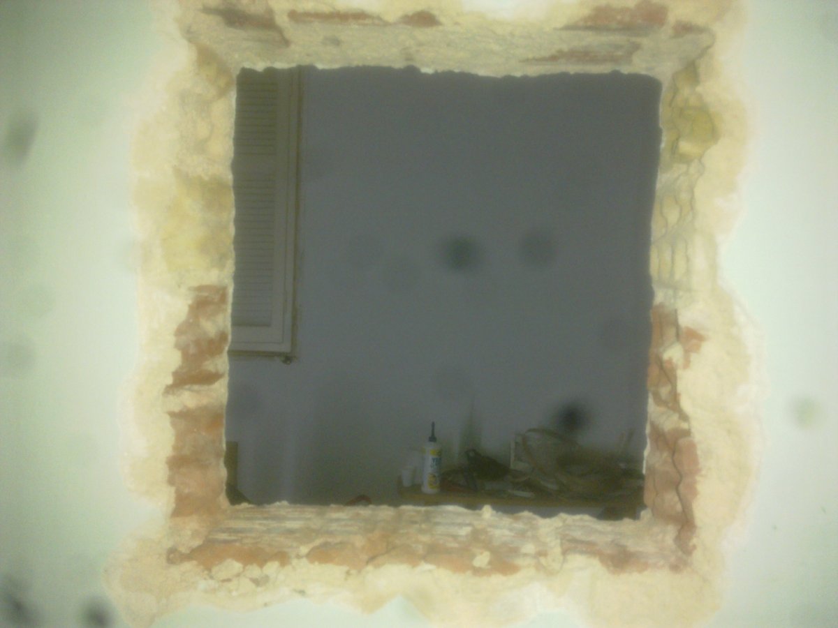

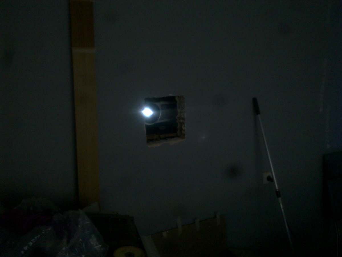

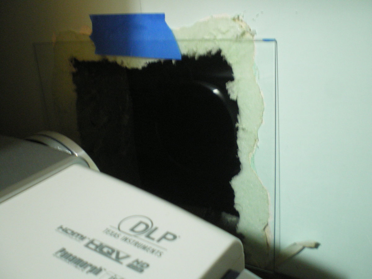

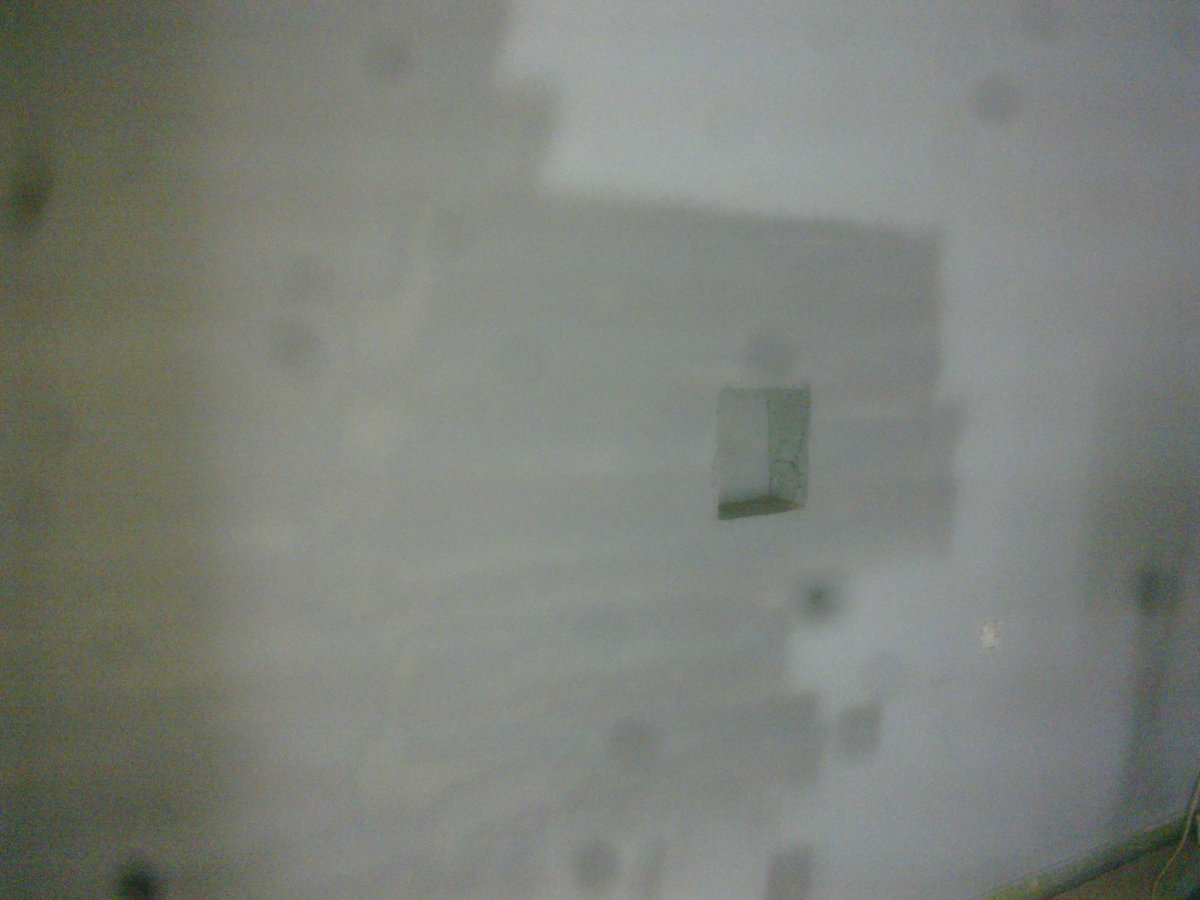

here we go
φυσικά η σωστή θέση έπρεπε να πέφτει πάνω στο διαχωριστικό της ντουλάπας
η θέα του PJ
κ μια δοκιμή να σιγουρευτώ πως φτάνει το γκρέμισμα
to be continued...

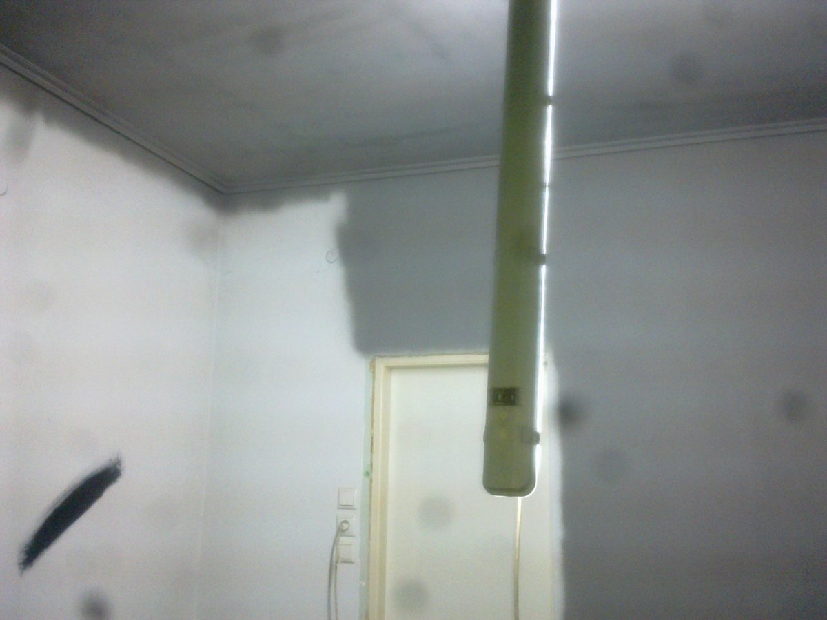

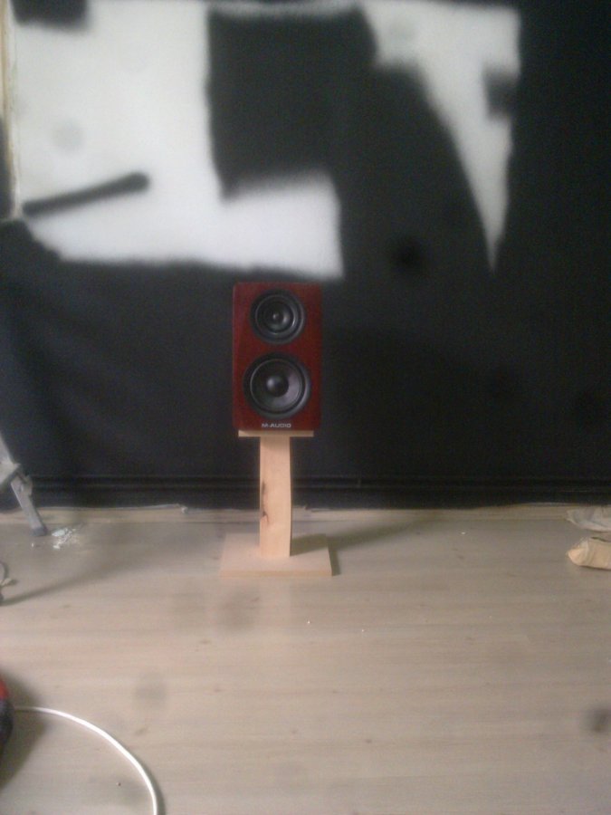

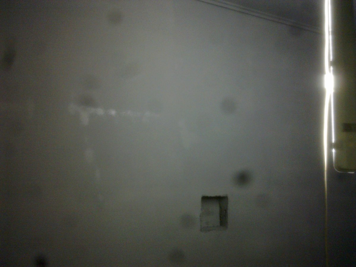

and the dark side...
ξεκινάει το βάψιμο για δοκιμή της αραίωσης,γιατί το έκανα με πιστόλι hvlp
κ έτοιμο,το γκρί μέρος :D
(οι βούλες είναι του κινητού δεν το έχω κάνει πουά,οι επόμενες θα είναι από κάμερα )
ο χώρος είναι 3.30 (που είναι κ η απόσταση θέασης περίπου ) επί 4 μέτρα.
το 3.30 είναι κ ο βασικός λόγος που ο προβολέας μπήκε στο διπλανό δωμάτιο,αλλιώς θα έπρεπε ή να αλλάξω προβολέα ή να περιοριστώ στις 60 περίπου ίντσες.
τώρα έχω 86",αλλά η τρύπα στον τοίχο είναι επαρκώς μεγαλύτερη σε περίπτωση αλλαγής προβολέα - οθόνης.

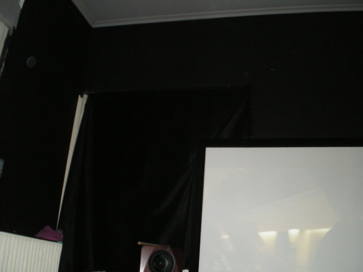

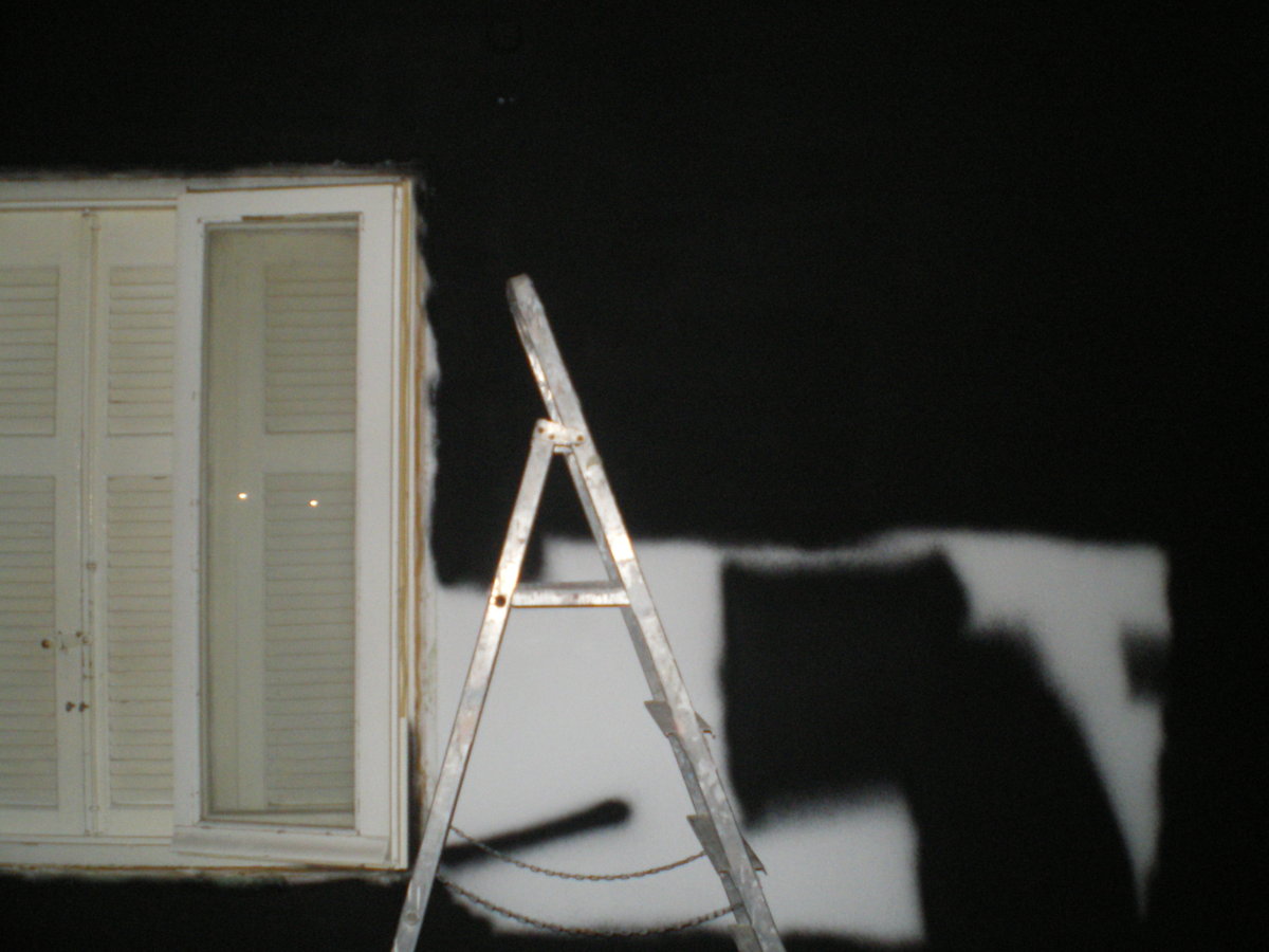

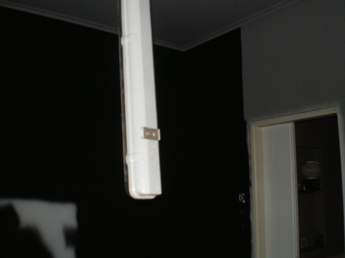

and the realy dark side
η αρχική σκέψη ήταν να κλειστεί το παράθυρο για να περιοριστεί ο θόρυβος γιατί
από πίσω είναι το κλιμακοστάσιο που οδηγεί στον πρώτο όροφο.
δεν μου άρεσε όμως η ιδέα το μόνο παράθυρο που θα υπάρχει να είναι η μπαλκονόπορτα που είναι στα αριστερά κ βλέπει στο δρόμο.είναι κ ισόγειο.
οπότε θα μείνει όπως είναι κ θα μπεί κουρτίνα από μαύρο βελούδο.

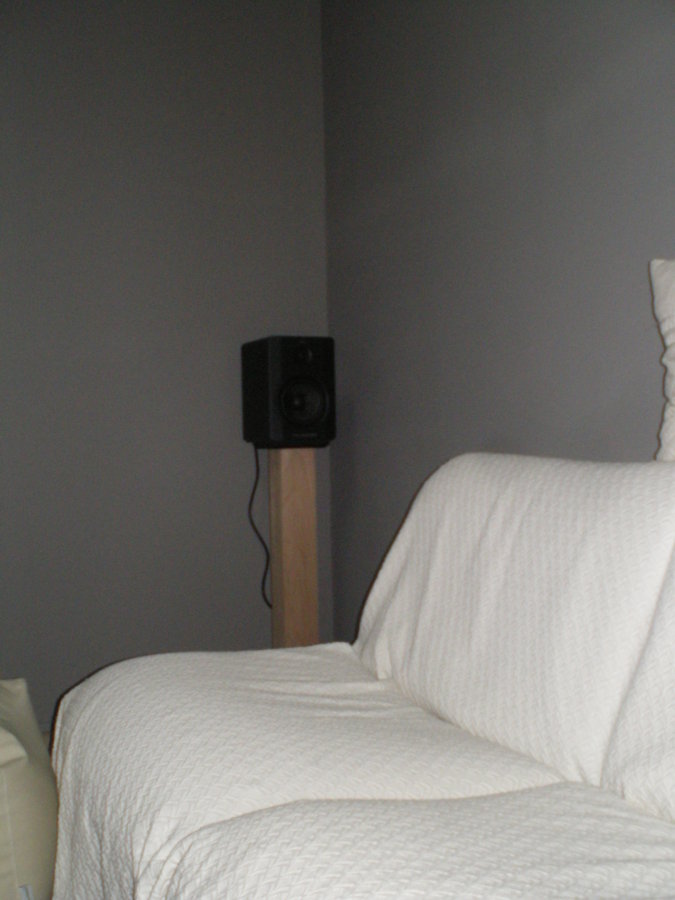

κ μία δοκιμή της βάσης του κεντρικού με ρυθμιζόμενη κλήση από μασίφ οξυά 10χ10.
(ιδέα κλεμμένη από τον Μελίδη,ή τον Zizik δεν ξέρω ποιανού είναι τα πνευματικά δικαιώματα :p)
τα πλακάκια από mdf μπήκαν για εξοικονόμηση χρόνου,θα αντικατασταθούν από μεταλλικά (κάτι μου λέει πως θα αργήσει αυτό όμως :D)

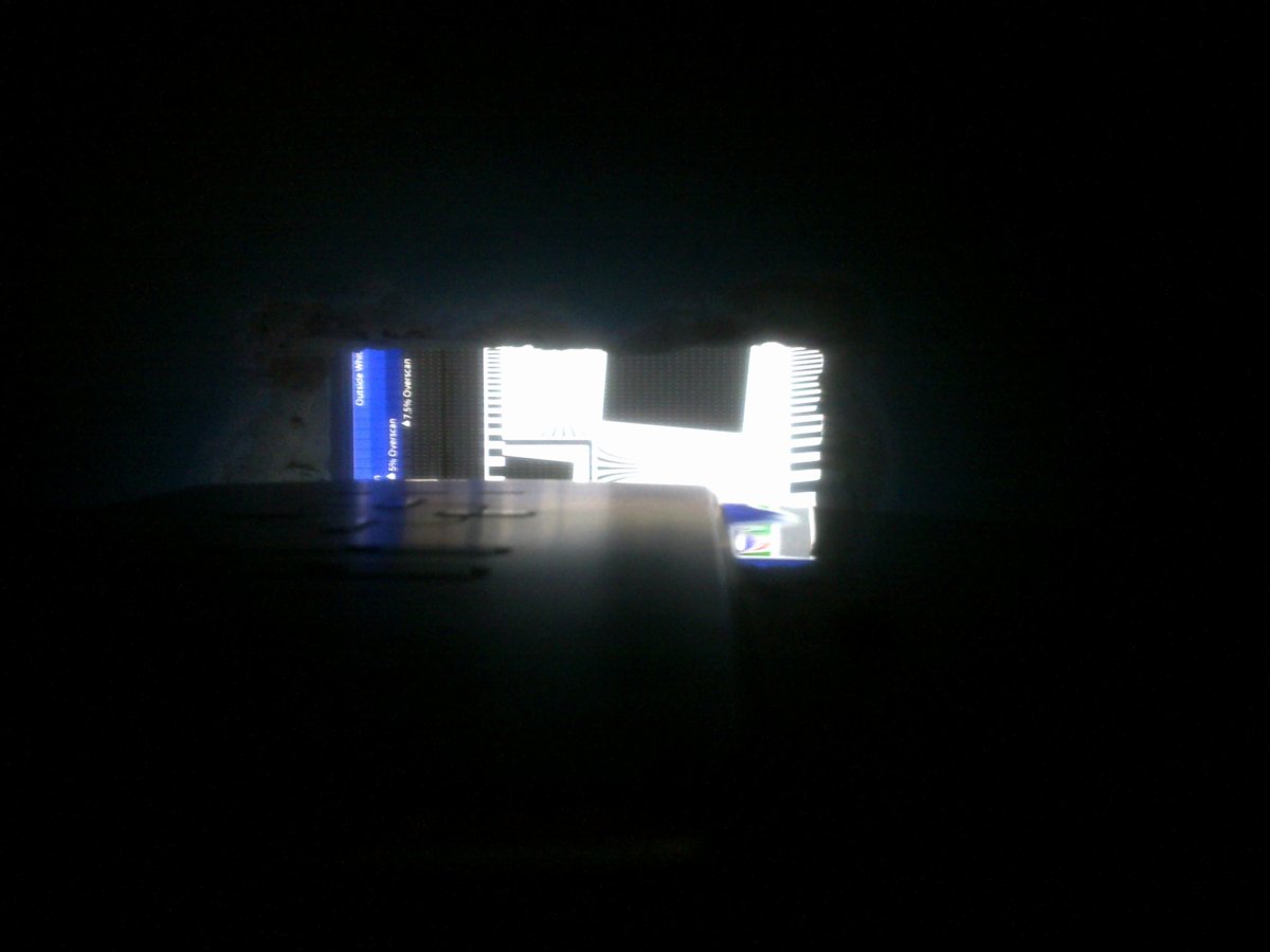

κ το τελευταίο Update για λίγο καιρό.
μιας κ ο προβολέας είναι σε άλλο δωμάτιο αλλά πάλι κοντά στο κεφάλι μου,
γυαλί από ένα scanner που είχα κρατήσει για αυτό το σκοπό.τυχαία φαντάζομαι πως κάποια διαφορά θα έχει από το απλό γυαλί,κ αφού δεν βλέπω σημαντική διαφορά στην εικόνα θα μείνει.μελλοντικά θα γίνει κ κορνίζα στην μεριά του HC.

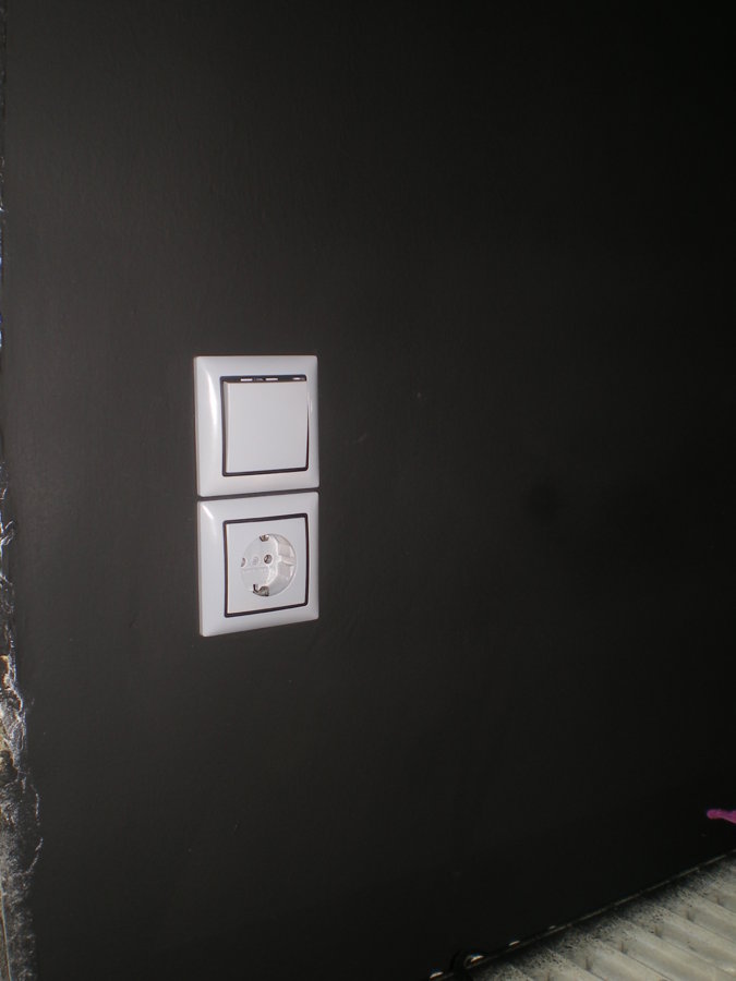

διακόπτες κ πρίζες έγιναν έτσι για να μην είναι άσπροι

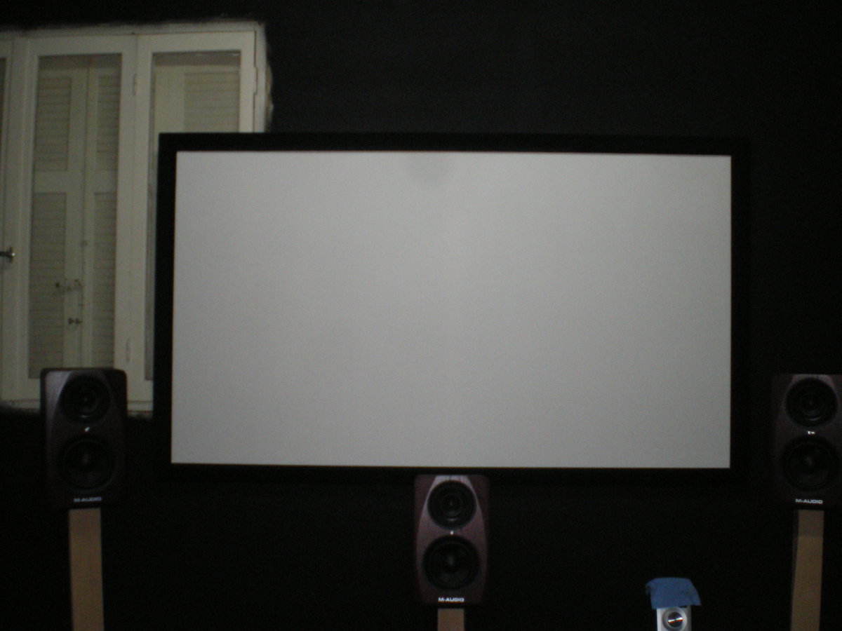

κ μερικές ακόμα
αυτά για την ώρα.
εκτός από τις κουρτίνες που θα μπούν από δευτέρα σίγουρα γιατί τα τζάμια είναι ενοχλητικά.ειδικά αριστερά στην μπαλκονόπορτα που κατοπτρίζεται ολόκληρη η εικόνα.

για πες μας και με τι παιζεις οπτικοακουστικα
ακουστικά τα είδες ( m3-6 k bx-5 )
είμαι σε αναζήτηση sub (περισσότερο ψυχολογική αναζήτηση...diy or not :oops:)
για την ώρα έχω συνδέσει των Logitech z-5500.αν αποφασίσω την diy οδό,θα πάρω άμεσα έναν ενισχυτή για αυτό το sub,κ το άλλο όποτε το φτιάξω το έφτιαξα.
ενισχυτής yamaha rx-v1800
ένα blu ray player της σειράς
οθόνη αυτή
http://www.avsite.gr/forum/threads/diy-οθόνη-86-με-blackout-cloth.129751/
έχω κ μια draper 120" αλλά δεν θέλω να κόψω στις 86".
επίσης προτιμώ αυτή την ό,τι να'ναι σταθερή από το ρολό,οπότε...
αν αλλαχθεί ο προβολέας κ πάω σε περισσότερες θα την κάνω σταθερή.
αλλιώς...:whistling:

κ τέλος,το αγαπημένο σου :p, dlp
benq w5000
Ακουστικά παίζει πολύ ωραία, δεν τα βλέπεις; :p
Καλοδουλευτα Ηλία!
όχι απλά ωραία,σχεδόν τρομερά,τρομερά παίζουν τα 8αρια :p
ευχαριστώ :)

αγοράστηκε κ το ύφασμα για την κουρτίνα πίσω από την οθόνη,η φωτογραφία είναι με φλας
επίσης μιας κ ήταν απόγευμα δυνάμωσα κ λίγο...χάλι,βουή κουραστική.

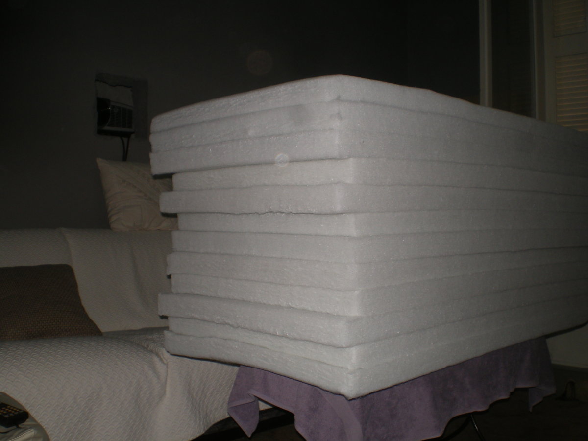

οπότε δευτέρα πρωί παραγγέλνω απορόφηση,κάθε τοίχος είναι περίπου 10 τ.μ κ το ταβάνι 13 περίπου πάλι.
8 τ.μ υλικό με φτάνεν?
