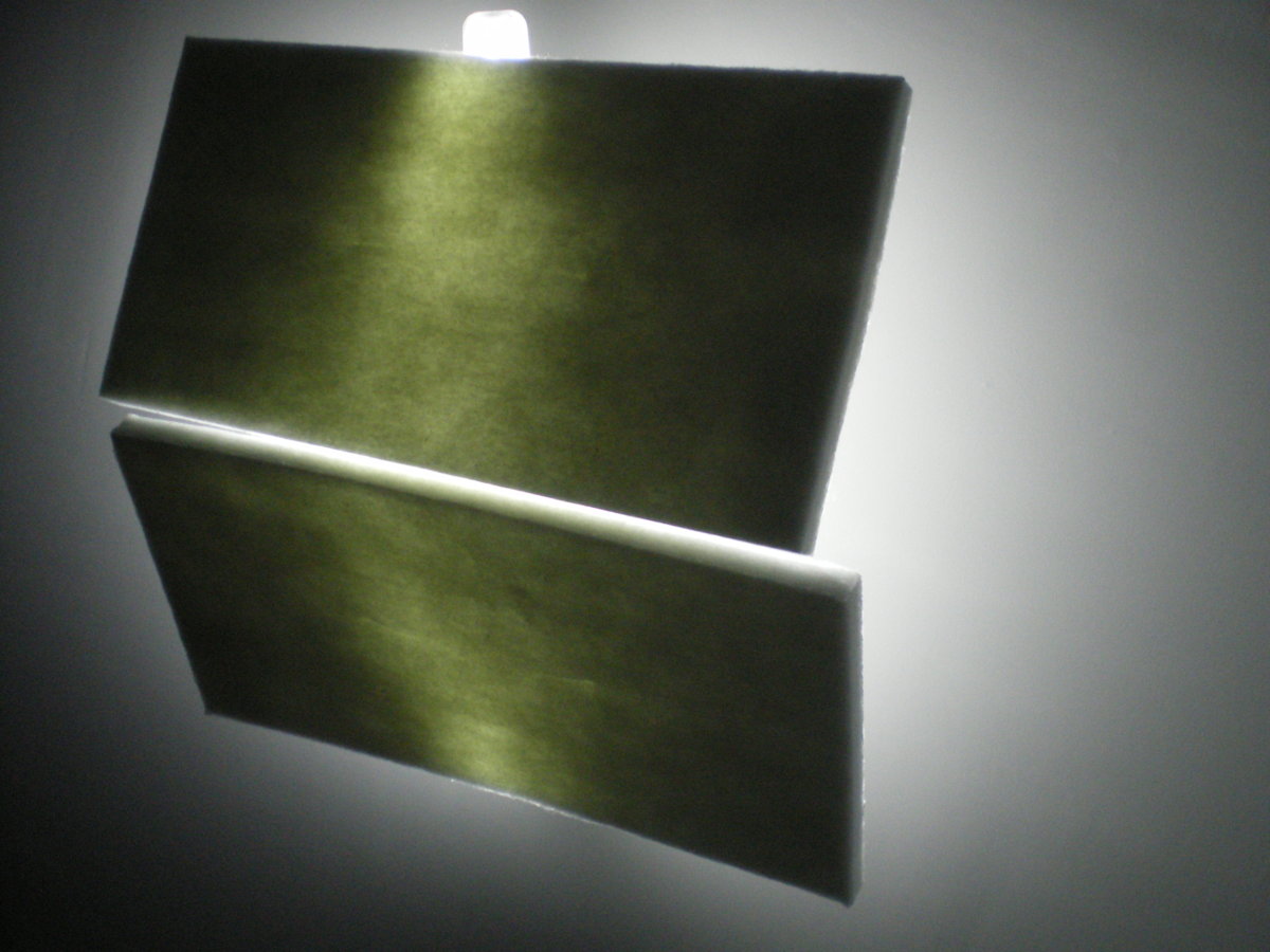

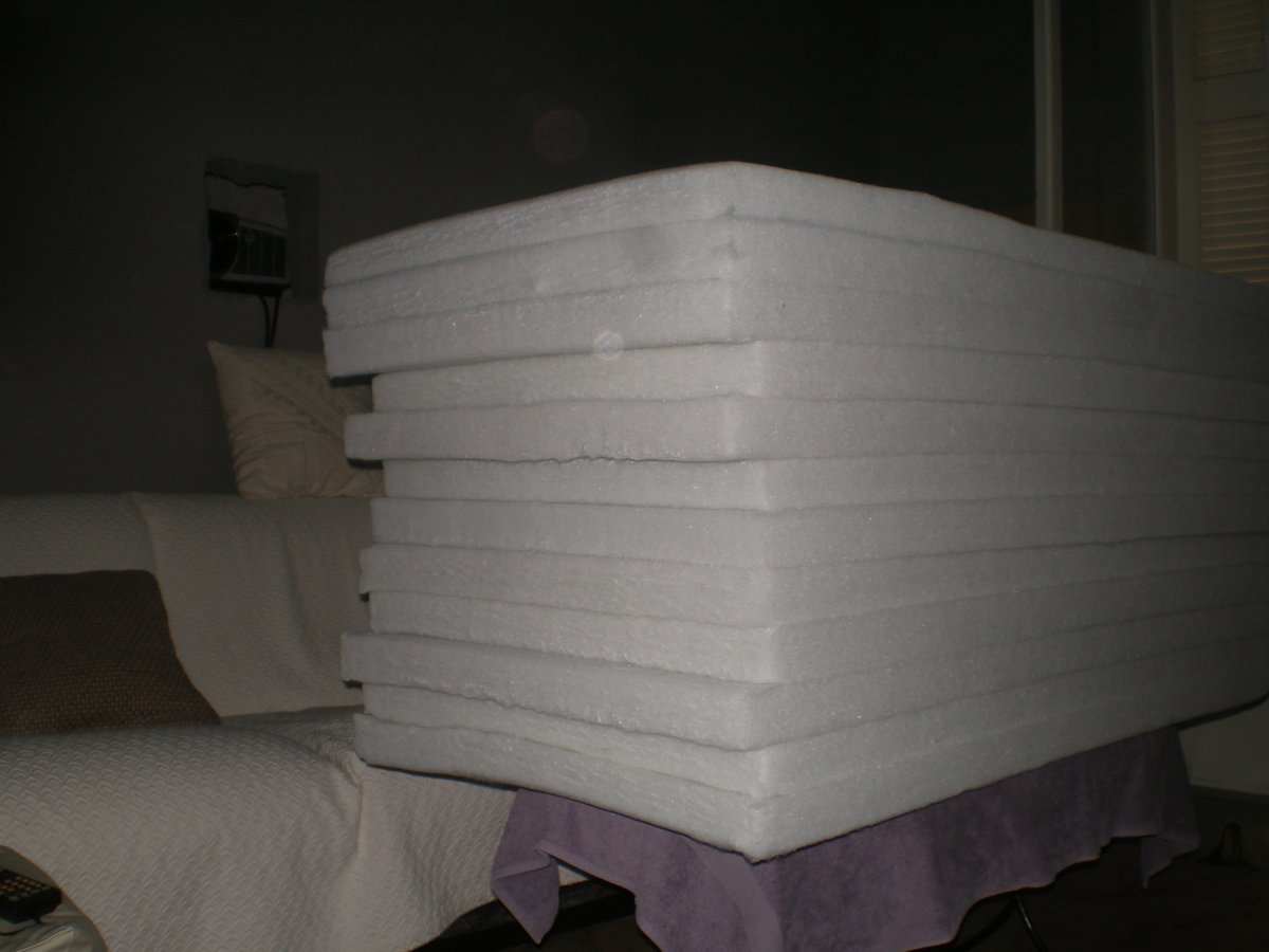

ήδη έχει τεράστια διαφορά.
νιώθω σχεδόν σαν να είμαι σε υφασματάδικο :D σιωπή,μυρίζουν κ λίγο.
για αρχή θα τα βάψω με μαύρο χρώμα οπότε θα βγεί κάποια απόχρωση του γκρί.που είναι κ το ζητούμενο.αν δεν βγαίνει ωραίο θα τα ντύσω μελλοντικά.αν είναι να μείνουν κ μόνιμα στις θέσεις τους θα μπούν κ σε "κορνίζα".
το ύφασμα περιττό έξοδο μου φαίνεται,δεν με νοιάζει να φαίνεται σαν σαλόνι ή σαν cinema ο χώρος.
όσα είναι να μπούν στο μαύρο μέρος θα είναι μαύρα,υπάρχουν έτοιμα.
δεν πήρα το ariflex που είναι κ τα δύο υλικά μαζί,δεν μου άρεσε καθόλου οπτικά,ήταν κιτρινοπό σαν ξεραμένος αφρός πολυουρεθάνης :confused: οπότε αψήφησα τον λόγο σου:redface:
κ στα νούμερα φαίνεται καλύτερο αυτό ( για 125hz κ πάνω ).
τώρα αν θα επαληθευθεί αυτό θα δείξει.
P.S :τα υλικά που αναφέρω είναι τα aritherm,ariflex k flexi foam από τον λαζαράκη.
P.S 2 : ξεκινάμε στοιχήματα πότε θα έρθει κάτω όλο,φώς κ απορρόφηση μαζί?

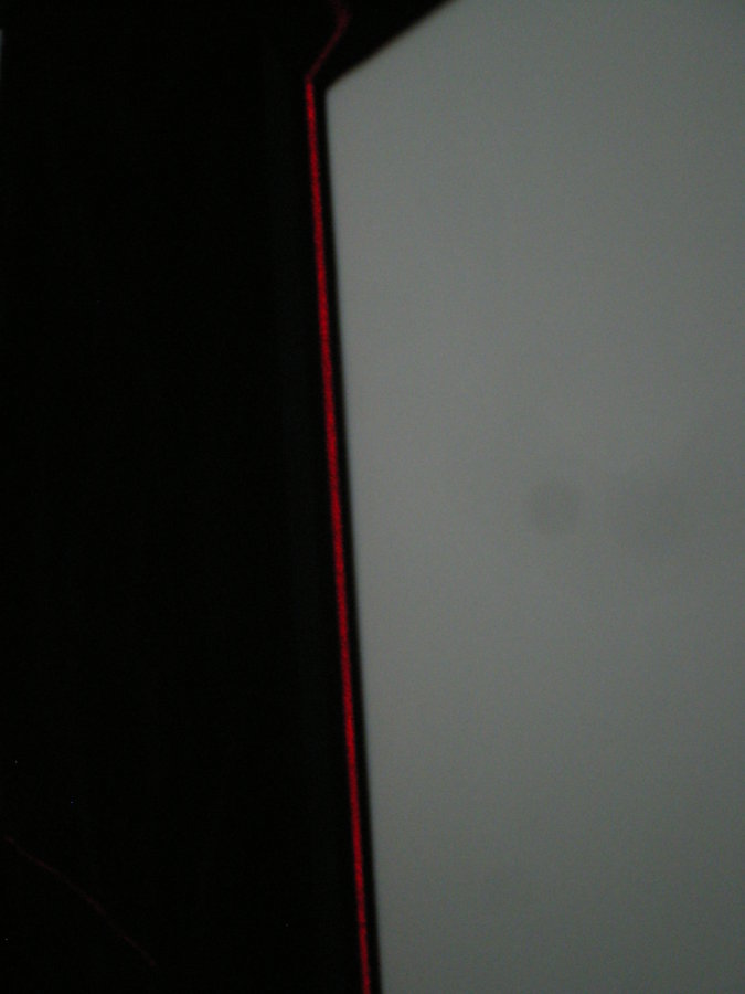

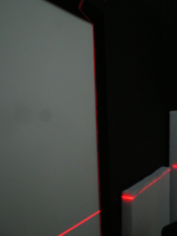

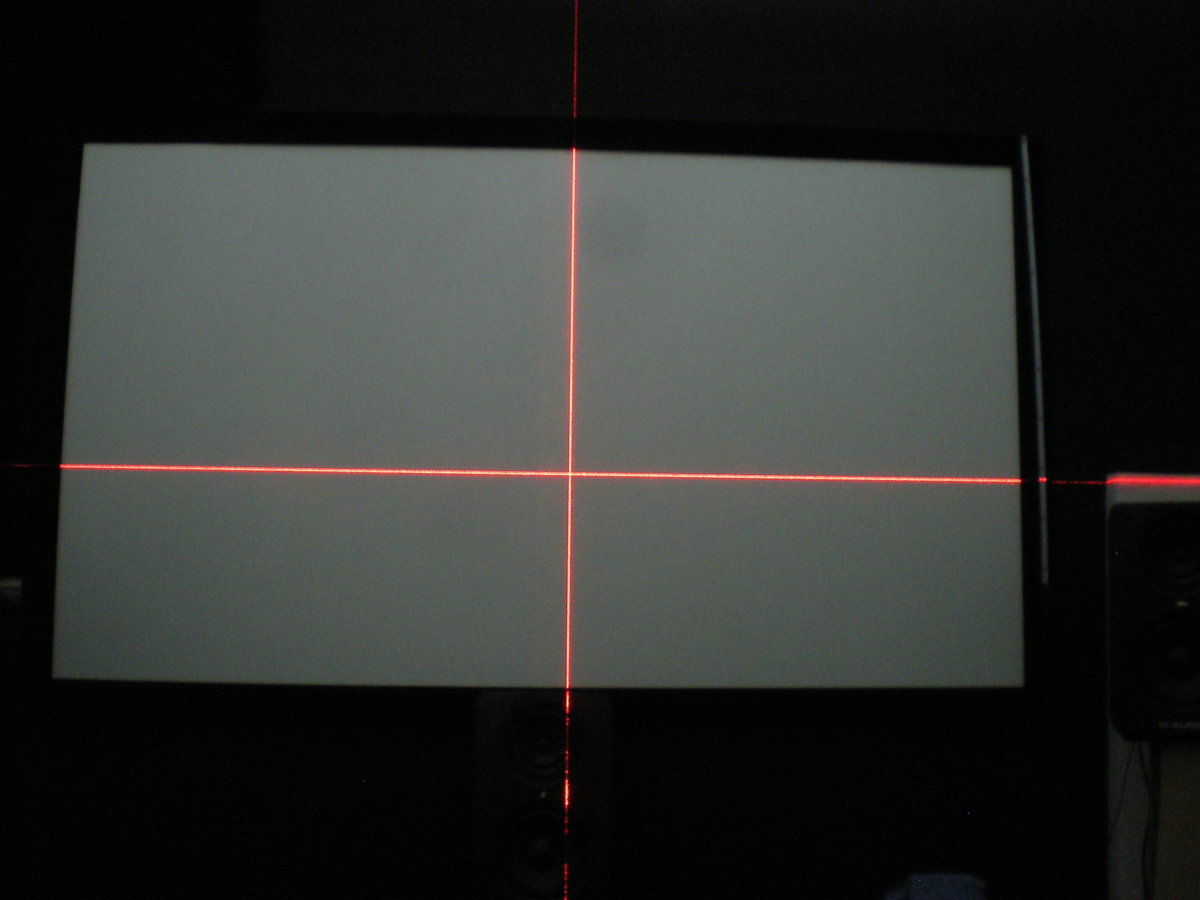

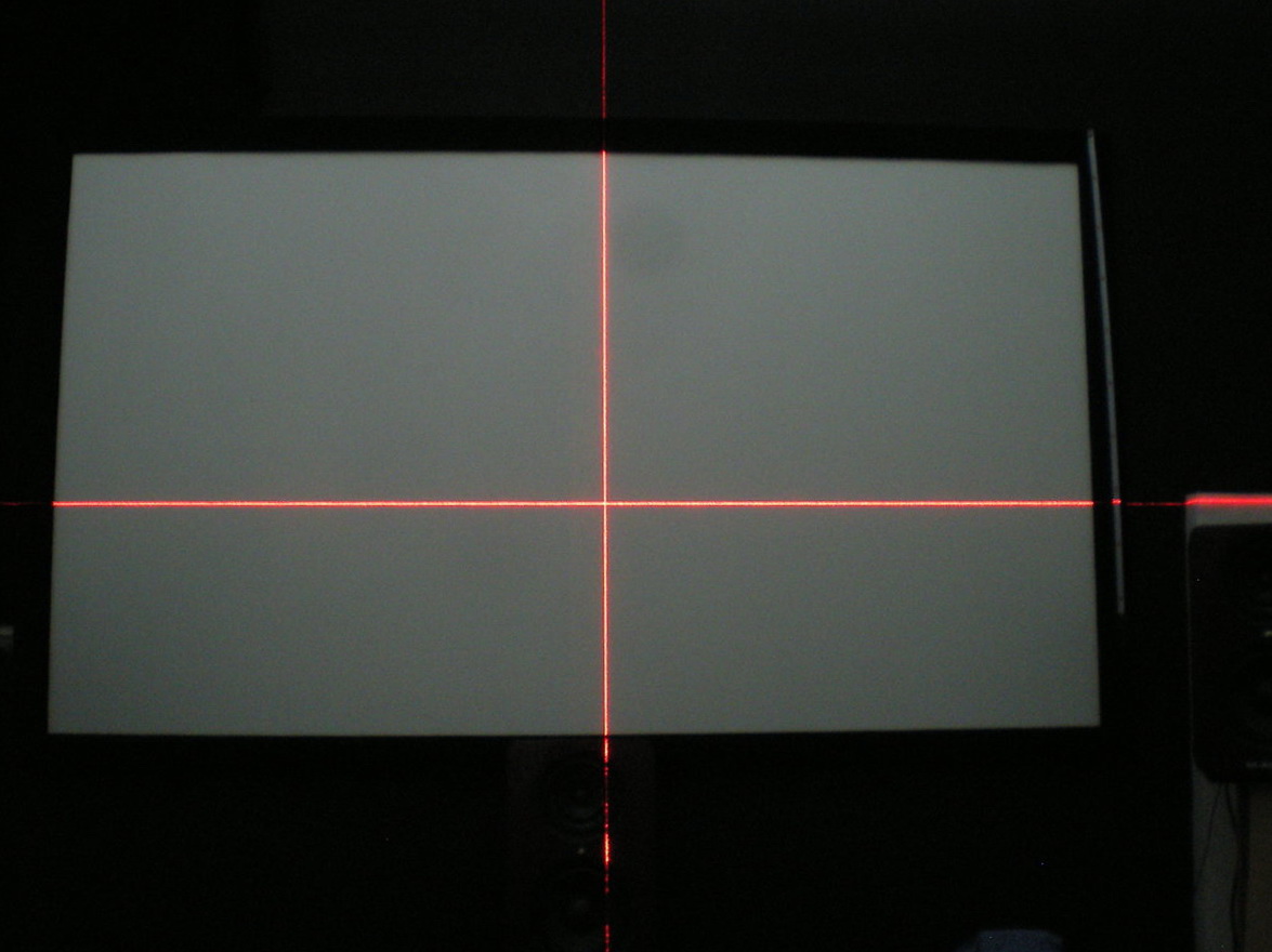

ίσιωσα κ την οθόνη
έχει μεγάλη διαφορά (για την ψυχική μου ηρεμία :D )
η τελευταία φωτογραφία είναι στραβή,για την διατάραξη της ηρεμίας άλλων :p
41.724
84.148
profi
Γκαντεμόσαυρος του λασπολόγου
804
1.439
αλφάδι laser είναι.
για την οθόνη δεν είναι κ τόσο χρήσιμο(έως μπελάς) αν έχεις ένα καλό αλφάδι κ λίγο μεγάλο,απλά δείχνει ωραίο σε φωτογραφία.
χρησιμεύει κυρίως όταν θέλεις να τοποθετήσεις αρκετά αντικείμενα σε ένα χώρο σε συγκεκριμένες θέσεις. π.χ 3 κουρτινόξυλα στον ίδιο χώρο στο ίδιο ύψος.

...αν εχεις ελαφρως στραβο δοκαρι μη ορατο παραλληλα πως θα δειχνει η αλφαδιασμενη οθονη?
δε συζηταμε να το κανεις σε καραβι ,εκει απαγορευεται...
profi
804
1.439
κ το laser αν δεν έχεις σωστό καβαλέτο μπελάς είναι.μεγάλος κιόλας.
για την οθόνη ένα αλφάδι του μέτρου είναι ιδανικό,κ για τον οριζόντιο κ για τον κάθετο άξονα.
για πολλά αντικείμενα το laser,κ για μεγάλες αποστάσεις πατώματα κτλ όπου η δέσμη του laser γίνεται 6-7 χιλιοστά σε πάχος,το αλφαδολάστιχο μόνο είναι έμπιστο.
γενικότερα,το κατάλληλο εργαλείο για την αντίστοιχη δουλειά.δεν υπάρχει ιδανικό για όλα.
