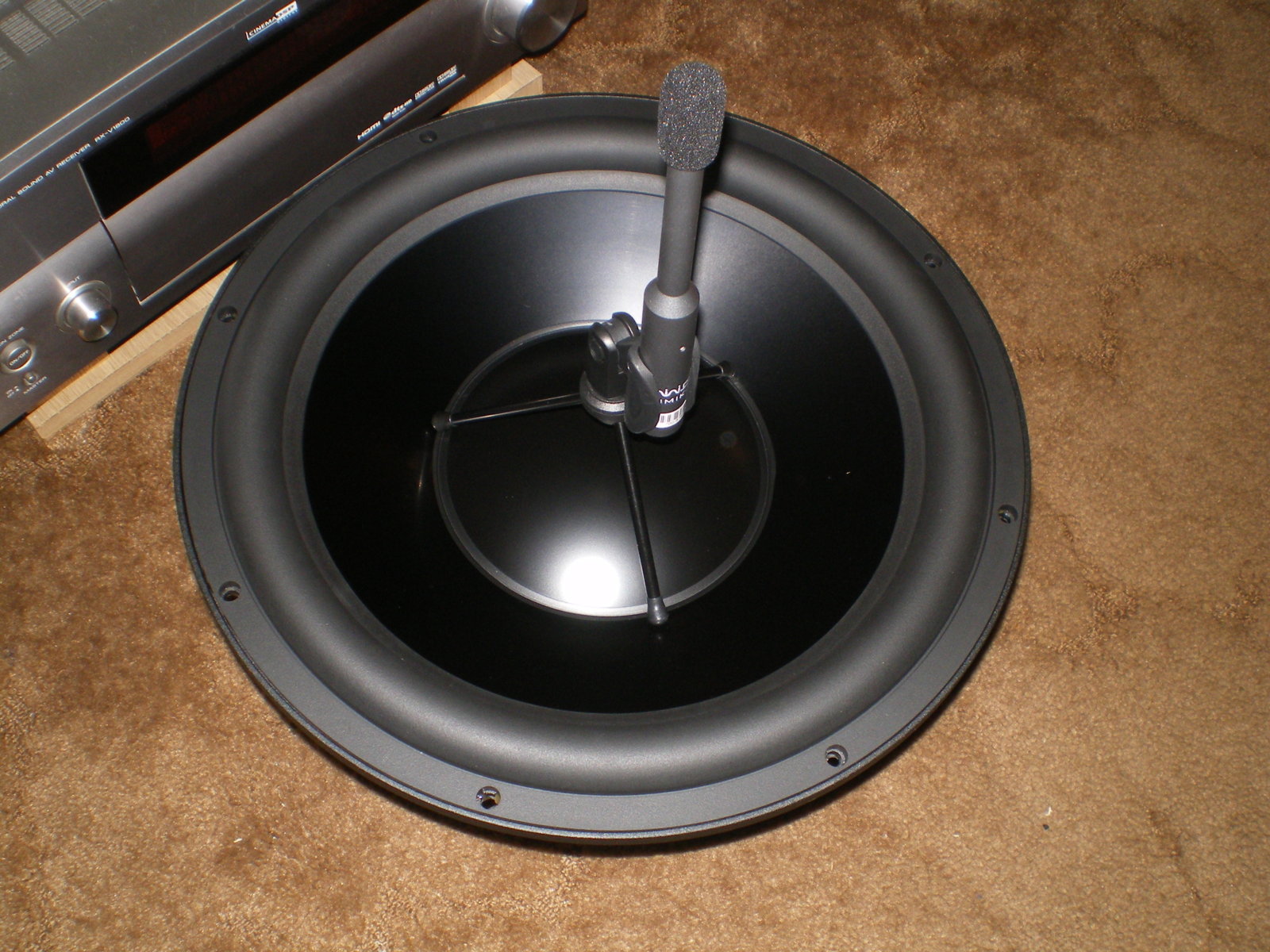

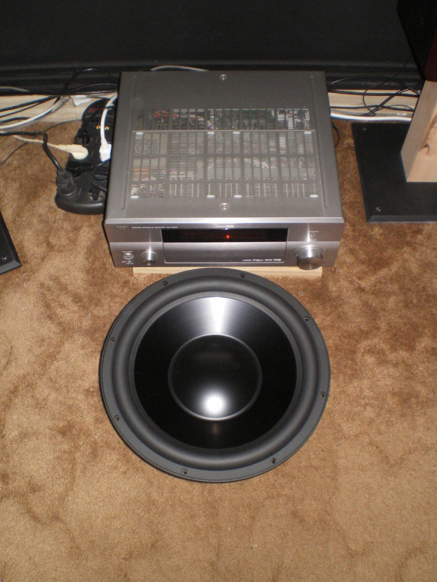

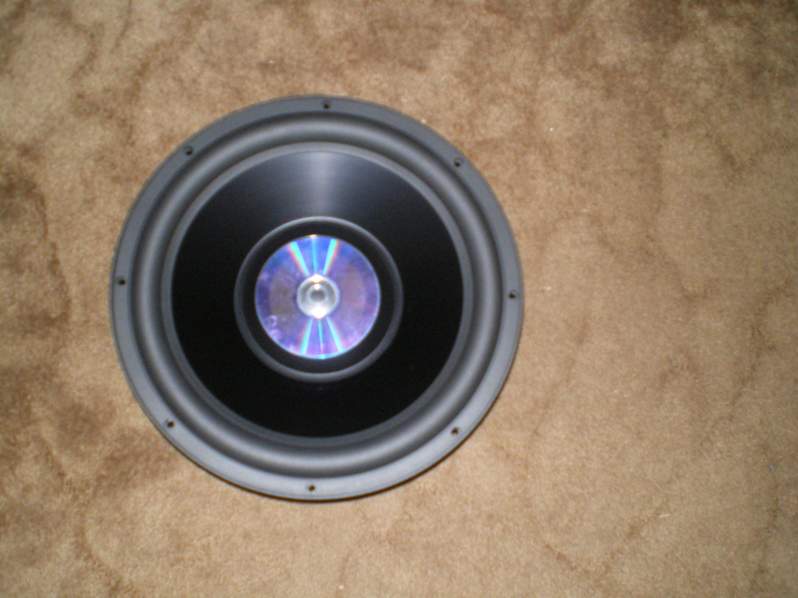

το σκεπτικό είναι 1-2 dayton της σειράς HF.μέγεθος δεν έχω αποφασίσει ακόμα.
Σε παρακαλώ πολυ, αν θες να τα παμε καλά και να αγαπιόμαστε, να είναι 18" τουλαχιστον. Και φυσικά 2...
Μην κοιτας εγω ο καημένος που δεν μπορω να βάλω πανω απο ενα στο σπιτι μου.

οπότε 1-2 15"max θα είναι το μέγιστο.κ 15 επειδή πάνε χαμηλά όχι για την ισχύ σε καμία περίπτωση.
με δύο ported 18" δεν θα χωράω εγώ να μπώ στο δωμάτιο.
άσε που αν αξιοποιήσω την ισχύ τους πιστεύω θα πρέπει να πληρώσω πιατικά,κρύσταλλα κ δικαστικά για όλη την γειτονιά...δεν αξίζει.
όταν ακούσω αλλού τι χάνω σε σχέση με το τώρα,θα αποφασίσω κ για το μέγεθος,κ το πλήθος.

Α, ported θα τα κάνεις; Εγω έλεγα μωρε 2 sealed 18άρια για να έχεις καλό extension! :D

το sealed ειναι μια πολύ δελεαστική επιλογή,για την ευκολία στην κατασκευή,αλλά μιας κ όλη η ιστορία γίνεται για την πρόκληση κ την περιέργια νομίζω θα προτιμήσω ported.
(έχεις κολλήσει με τα 18αρια εσύ,στον ύπνο σου βλέπεις svs pb18? :p)

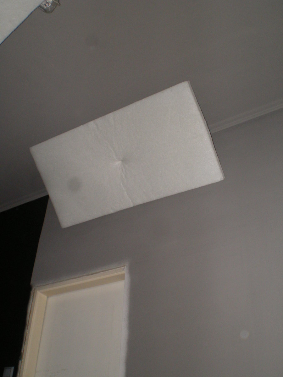

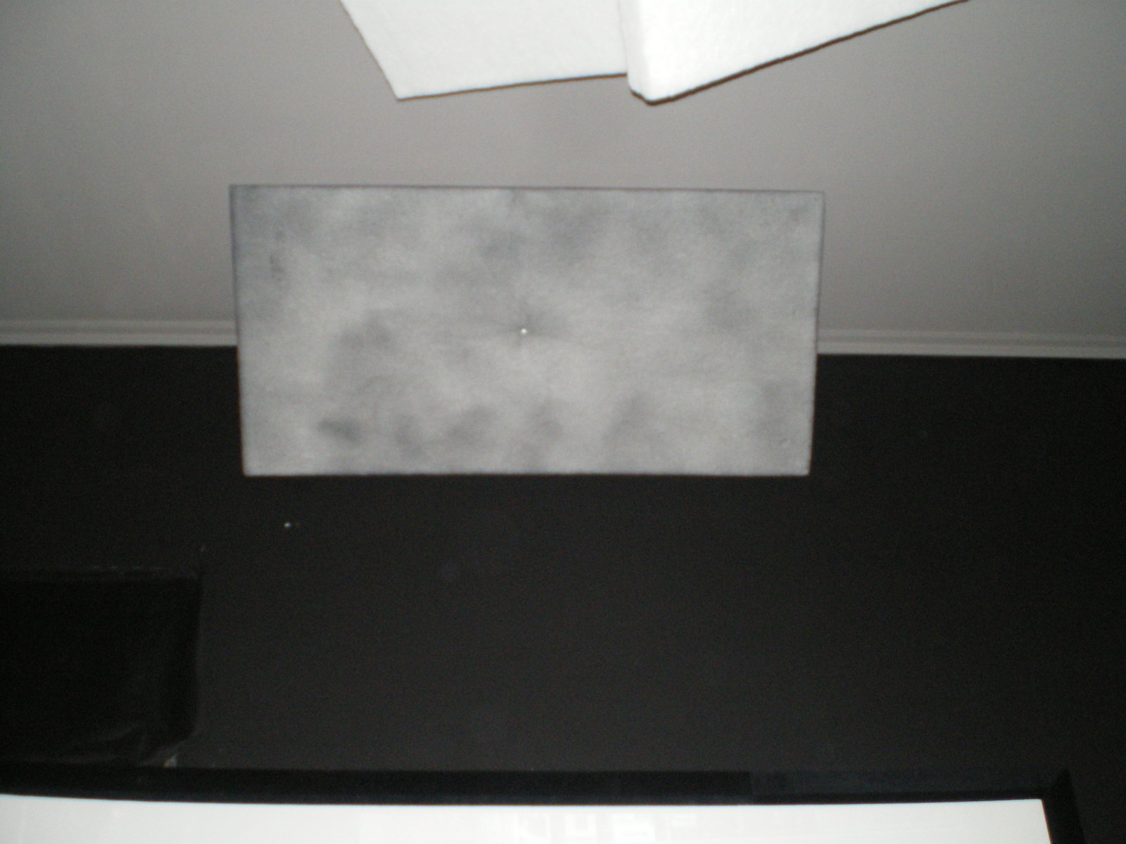

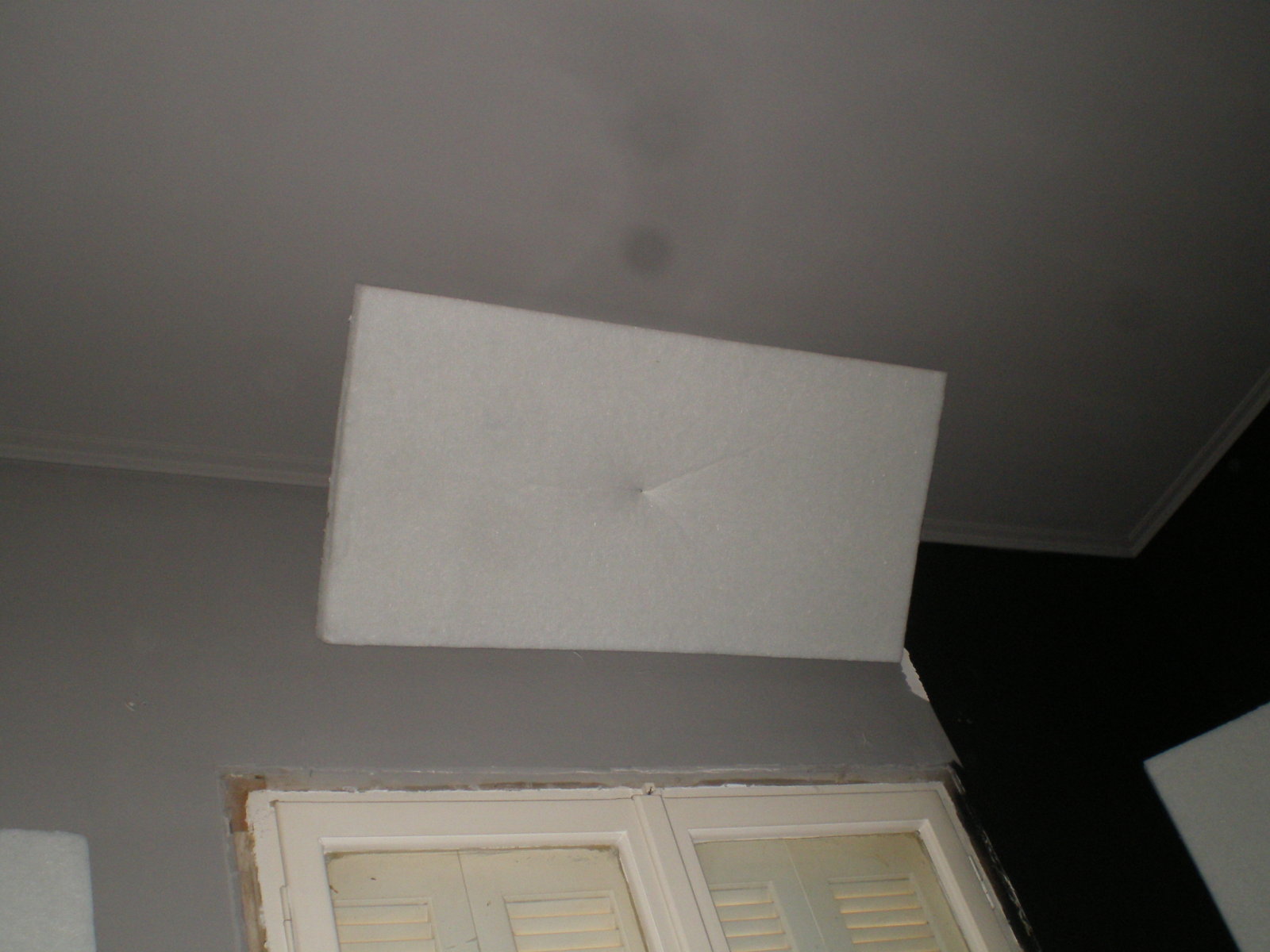

τοποθετήθηκαν λίγο καλύτερα μερικά πάνελ,4 ένα σε κάθε μεριά,κατά το πρότυπο Cal B :p
(εγώ ήθελα να τα κρεμάσω σαν κουρτίνες από το ταβάνι ώστε αυτά που θα πρέπει να είναι μπροστά στην πόρτα κ την μπαλκονόπορτα να μετακινούνται αλλά ο cal B είπε επι λέξη με γεμάτο στόμα "καλά μ@λ@κ@ς είσαι?" :lol::rofl: )
έγινε κ μια δοκιμή για το βάψιμό τους,η εφαρμογή με απλικατερ azax,τη θεωρώ πετυχημένη (μόνος μου, δεν θέλω σχόλια :D ) κ θα γίνει κανονικά με πιστόλι ώστε να είναι ομοιόμορφα κ να μην έχουν συννεφάκια.
θα έμπαιναν κ του ταβανιού σωστά,μπροστά από τα μπροστινά αλλά διαπίστωσα οτι τα ουπα γυψοσανίδας που αγόρασα τα άφησα εκεί που τα αγόρασα >:(.αύριο λοιπόν.

Μεγιές , ποιά είναι dayton hf σειρά ???
ναι είναι το 15αρι της σειράς hf της dayton audio.
από parts express γιατί ο γερμανός αντιπρόσωπος δεν τα έχει,κ ας μην το λέει στο site του,κ δίνει 12 εβδομάδες χρόνο παράδοσης.
ούτε τα 12αρια έχει ετοιμοπαράδοτα.

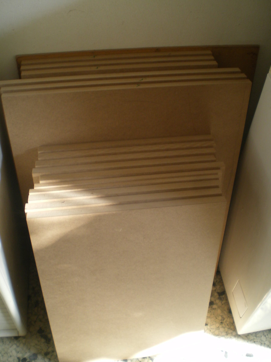

παρέλαβα κ την ξυλεία σήμερα :gamer:
περίπου 4τ.μ θέλει το καθένα o_O

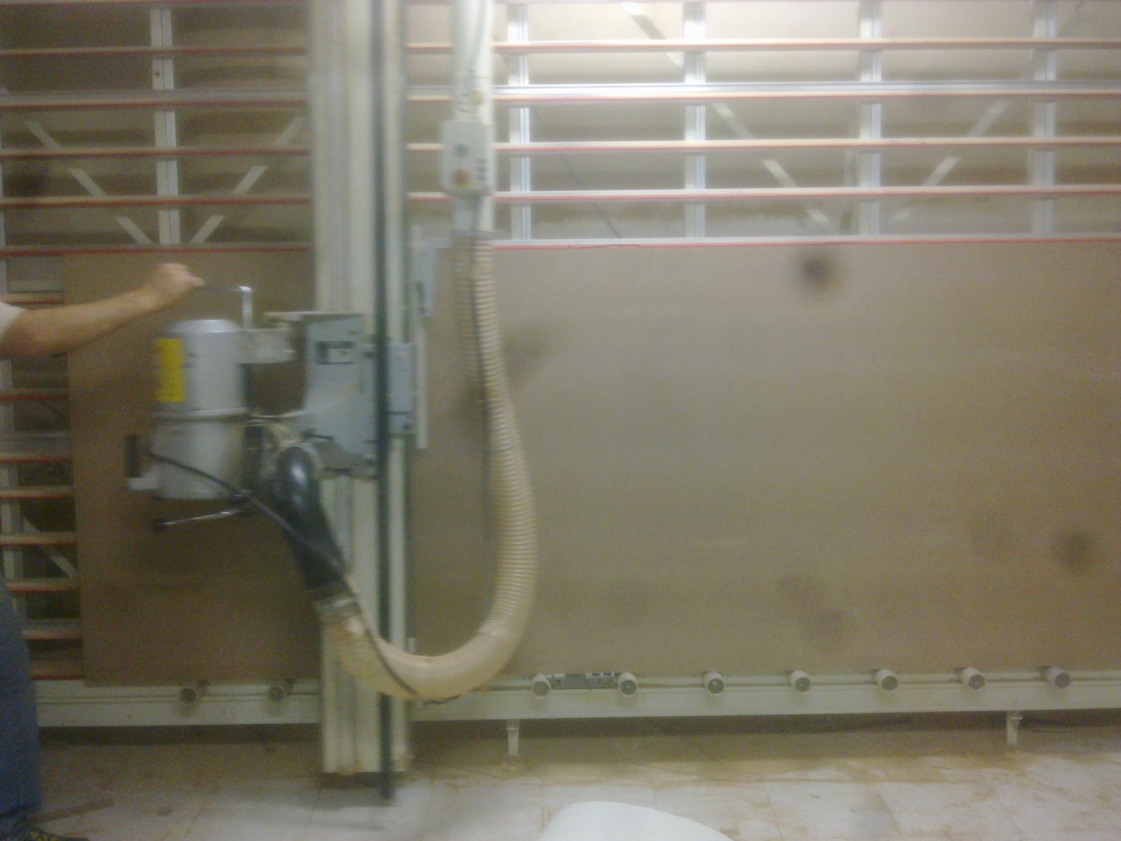

chop em up :D
κ μετά από λίγη ώρα
τα πίσω είναι οι εξωτερικές πλευρές κ αυτά που φαίνονται τα εσωτερικά νεύρα
φφφφ...πολλά είναιo_O
