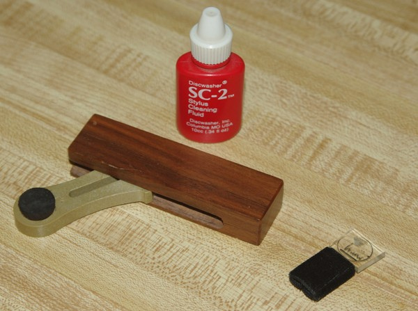

Το τμήμα για τη βελόνα από το πασίγνωστο σύστημα καθαρισμού Discwasher. Που δεν διατίθεται εδώ και 15 χρόνια που έχει κλείσει η εταιρία.
Αυτό έχω κι εγώ (και ένα μπουκάλι 250ml υγρό που βρήκα ξεχασμένο σε ένα μαγαζί).
Πάντως για φύσιμα της βελόνας δεν χρειάζεται φυσερό, αρκεί να μην φύγουν σάλια στον δίσκο!
