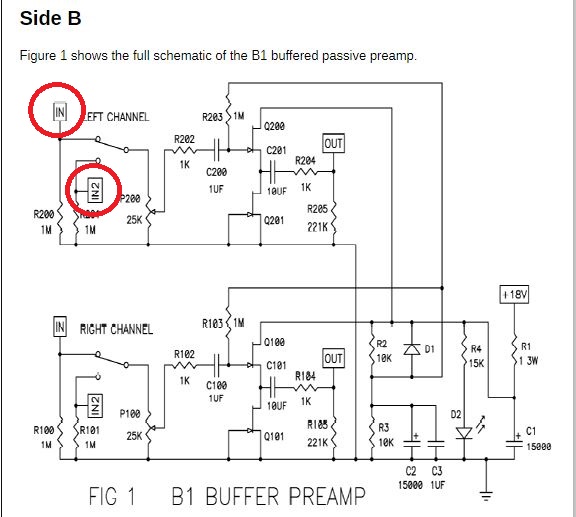

Βασικά το b1 έχει 2 εισόδους για τις πηγές και μία έξοδο για τον τελικό.
Απλά δεν προενισχύει την τάση εξόδου των πηγών στην έξοδό του όπως κάνει ο προενισχυτής ούτε έχει ρυθμιστικά τονικότητας και τέτοια.

Πάρε 1 μπάφερ, βάλε 10 εισόδους, βγάλε τα ποτενσιόμετρα από τους τελικούς, και θα παίζεις πολύ χαμηλά τη στάθμη. Αν νομίζεις (στην πράξη θα το δεις) ότι δε σε βολεύει να παίζεις τη στάθμη με Μαξ πχ το "παρά είκοσι", πάρε και δεύτερο μπάφερ.
Με το μπάφερ στο τέρμα θα ακούς λίιιιγο πιο χαμηλά από ότι απ'ευθείας η πηγή, διότι συνήθως το μοναδιαίο κέρδος δεν τηρείται, λίγο χάνει (χωρίς να τσεκάρω τις μετρήσεις, αλλά συνήθως έτσι είναι.)
Θα έχεις ένα επιλογέα πολλών θέσεων (4 αν θες 4 εισόδους, 6 αν θες 6 εισόδους, κλπ), κι η έξοδος του επιλογέα στο ποτενσιόμετρο, και μετά στο μπάφερ, κι η έξοδος του μπάφερ στον τελικό, χωρίς ποτενσιόμετρο.
Από το σαϊτ στης Pass labs σαν αρχικό σχέδιο παρακάτω φαίνονται οι δύο είσοδοι
Το link
Ωραία τέλεια απλά δεν μου κάνει τότε γιατί θέλω 4 πηγές
Κατασκευή είναι, όποιος στο φτιάξει, μπορεί να σου βάλει 12 πηγές, μη σκας.
Εδώ αυτός έχει βάλει τρεις πηγές..

Να σημειωθεί ότι καμιά πηγή δεν έχει πρόβλημα να βλέπει ποτενσιόμετρο στην έξοδό της, καθώς βλέπει πάντα και σταθερά την συνολική αντίσταση του ποτενσιόμετρου (συνδέεται ως γνωστόν στα άκρα της αντίστασης του ποτενσιόμετρου), ασχέτως σε τι στάθμη ακούς εσύ (κεντρική έξοδος του ποτενσιόμετρου, δίκην διαιρέτη τάσης).
Απλώς, η έξοδος του ποτενσιόμετρου, πρέπει να περάσει από ένα ενεργό στάδιο, πριν πάει στην είσοδο του τελικού, για πολλούς λόγους, ένας εκ των οποίων είναι και για να μην μασάει από το καλώδιο σύνδεσης. ;)
Αυτό, το επιτυγχάνει άριστα ένα μπάφερ. Γι'αυτό τα φτιάχνουν, όχι για μόστρα...:D:p
