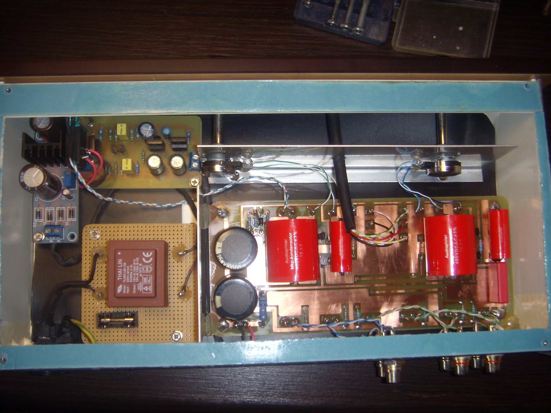

ωστοσο μπερδευτηκα με τη θεση του "ποτενσιομετρου" και του "Β1" - για τους γνωστες μαλλον αυτα ειναι δεδομενα - οποτε εαν θελει κανεις καλος ανθρωπος ας μου πει
- στη δική μου κατασκευη (συσκευη - δεν το 'φτιαξα εγω)
το ποτενσιομετρο (εδω δυο , ενα για καθε καναλι) ειναι πριν το Β1 ή μετα ?
(εαν μπορει να βγει ακρη απο μια φωτο ...)
962
1.147
Μην μπερδεύεσαι καθόλου ,το ποτενσιόμετρο είναι πρίν το ενεργό σκέλος του b1 .
Η περιγραφή του east είναι η απόδοση στα Ελληνικά του κειμένου του pass όταν
παρουσίασε το buffer του.Ο pass λοιπόν αναλύει τι επιλογές υπάρχουν για κάποιον που
θέλει να πειραματιστεί με το κύκλωμα του.
H υλοποίηση σου είναι πιστή αντιγραφή του πρωτότυπου με σταθεροποιημένο τροφοδοτικό.
