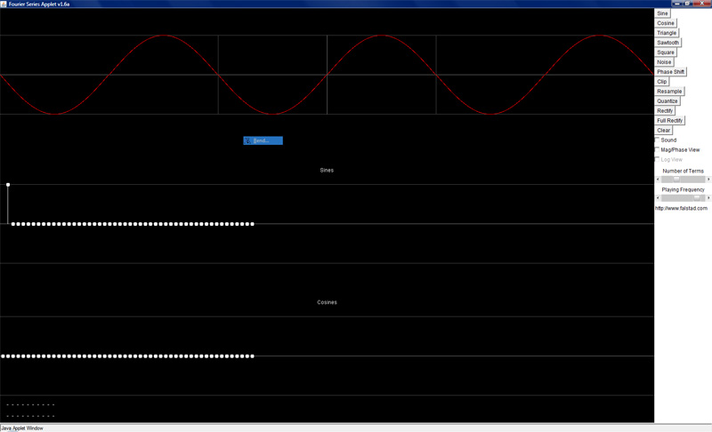

Έστω ότι επιλέγουμε από το applet που είπαμε προηγουμένως μία θεμελιώδη συχνότητα κοντά στα 1000Hz.
Το διάγραμμα που θα πάρουμε θα είναι κάπως έτσι...

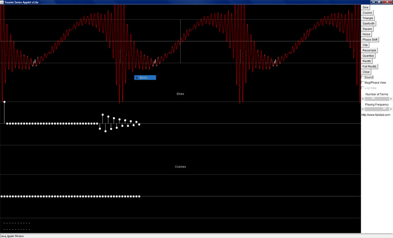

Ας προσθέσουμε τώρα κάποιες αρμονικές που είναι στην "σφαίρα" των υπερήχων. Το διάγραμμα που θα πάρουμε θα έχει την ακόλουθη μορφή...
οι αρμονικές που προσθέσαμε είναι μετά τα 30KHz.

Τι θα συμβεί λοιπόν κατά την αναπαραγωγή του συγκεκριμένου ήχου;

Αυτό που ακούγεται, είναι το άθροισμα των αρμονικών των συχνοτήτων αυτών, επάνω στο ακουστό, - στο αντιληπτό με το αυτί - φάσμα και λέω ακούγεται, γιατί μελέτες έδειξαν ότι εκτός από το αισθητήριο της ακοής, παίζει μπάλα και η ψυχοακουστική. Φυσικά, όλα αυτά με το CD είναι άχρηστα...
- Η πικρή αλήθεια είναι ότι τα μουσικά όργανα μπορούν να δώσουν αρμονικές μέχρι και 102,4kHz. Αν λοιπόν τα μουσικά όργανα βγάζουν αυτές τις συχνότητες, αν αυτές επηρεάζουν το ακουστό φάσμα με... οποιονδήποτε τρόπο και αν τελικά βρήκαμε τρόπο να τις ηχογραφήσουμε, (βλέπε φορμά υψηλής ανάλυσης), τότε τα μεγάφωνα υψηλών παντός είδους που πάνε μέχρι τους 40-60 χιλιόκυκλους, φυσικά και είναι χρήσιμα, εκτός κι αν χάνω κάτι...
- Παρεμπιπτόντως, τα ρίμπον του μαγκνεπανίδη, στην μουλωχτή, πάνε μέχρι τους 40 χιλιόκυκλους. :smoking:

Λοιπόν για να δούμε το τι θα ακουστεί. Ας πάρουμε λοιπόν τον ήχο αυτόν και ας τον ηχογραφήσουμε σε CD και SACD ή DVD-A.
α) αν αυτό το όργανο ηχογραφηθεί σε CD τότε δεν φτάνει κανένας υπέρηχος τίποτε στο αυτί του ακροατή. Το CD έχει συχνότητα δειγματοληψίας 44,1 KHz οπότε μπορεί να αναπαράγει ήχους μέχρι και 22,05KHz.
β) αν αυτό το όργανο ηχογραφηθεί σε SACD ή DVDA (και με την προϋπόθεση ότι υπάρχουν τα κατάλληλα μικρόφωνα να συλλάβουν τους υπερήχους και ότι ο μηχανικός ήχου δεν θα κόψει τίποτε στην μίξη) τότε οι υπέρηχοι αυτοί θα περάσουν στην ηχογράφηση. κατά την αναπαραγωγή όμως και λόγω της παραμόρφωσης ενδοδιαμόρφωσης των ενισχυτών θα αναπαραχθούν εκτός από αυτές τις αρμονικές και άλλες που θα είναι οι διαφορές των εν λόγω αλλά σε μικρότερο πλάτος.
Δηλ. οι ηχογραφημένες αρμονικές παρότι δεν ακούγονται θα "χρωματίσουν" το ακουστό φάσμα. Άρα θα υπάρχουν διαφορές σε αυτό που ακούμε μεταξύ CD και SACD ή DVD-A που οφείλονται στις υπερηχητικές αρμονικές, αλλά καμία από τις δύο ηχογραφήσεις δεν θα αναπαράγει ακριβώς το αρχικό γεγονός, δηλ. το τι έφτασε στα αυτιά του μουσικού.
