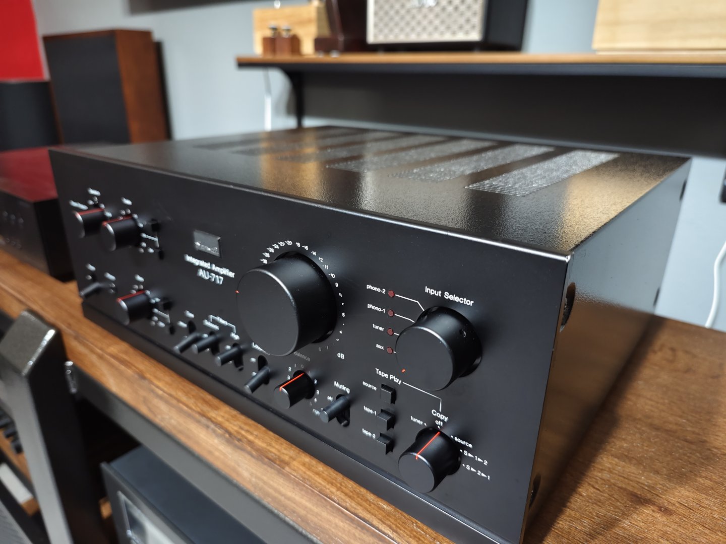

Αν δεν γίνομαι αδιάκριτος, μια φωτό του ενισχυτή στο έπιπλο που είναι τοποθετημένος και όχι πολύ κοντινή, θα βοηθούσε πολύ.

Από την φωτογραφία ο ενισχυτής δεν φαίνεται να έχει πρόβλημα εξαερισμού, αυτοί οι ενισχυτές δεν σχεδιάστηκαν να ψύχονται με έξτρα ανεμιστηράκια, εάν όντως σου φαίνεται τόσο "καυτός" που δεν μπορείς να τον αγγίξεις, ρώτα τον τεχνικό οπωσδήποτε.

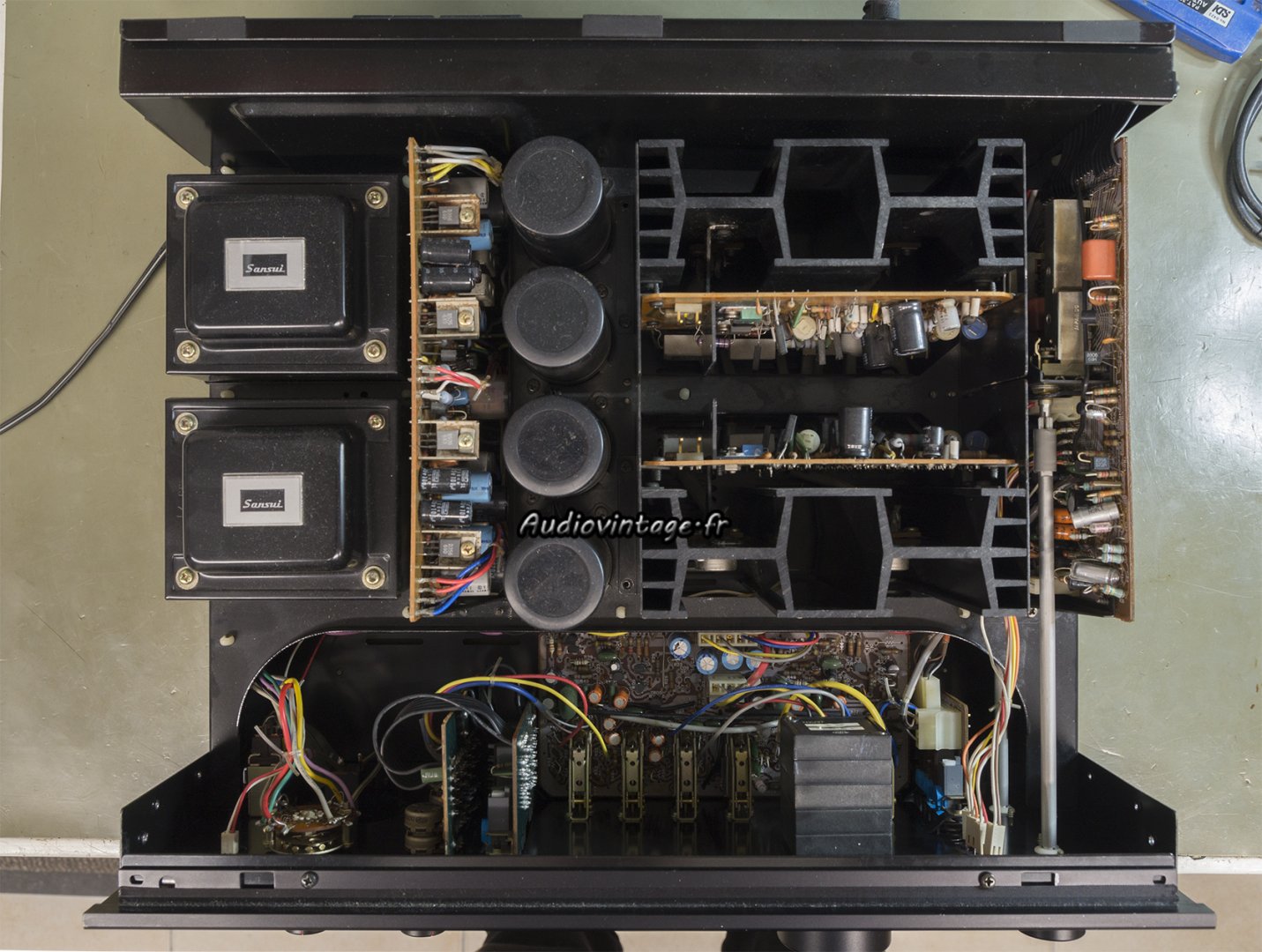

Άρα ο ενισχυτής βρίσκεται στην καλύτερη δυνατή θέση, όσον αφορά τον αερισμό του. Βρήκα μια ενδεικτική φωτό. Για να αερίζεται σωστά, πρέπει να έχει περφορασιόν και η κάτω λαμαρίνα, όχι μόνον η επάνω. Αν το πάτωμα είναι κλειστό - που μάλλον είναι, μη ξοδεύεσαι σε ανεμιστήρες και τέτοια. Είναι προτιμώτερο να ξαναδώσεις τον ενισχυτή στον Σάκη, να τα ξηλώσει όλα από μέσα και να πάει η λαμαρίνα του πατώματος σε κάποιο laser cutter για να γίνει όπως η επάνω. Μετά να επανατοποθετηθούν όλα μέσα, ώστε τελικά να κυκλοφορεί ο αέρας όπως πρέπει, δηλαδή κατακόρυφα. Δες αν έχει περφορασιόν η λαμαρίνα του πατώματος, απ' ό,τι θυμάμαι, δεν έχει.
Δεν ξέρω το κόστος αυτού του εγχειρήματος, αλλά μπορώ να υποθέσω με κάποια σιγουριά ότι δεν είναι απαγορευτικό - πολλώ δε μάλλον αφ' ης στιγμής ο ενισχυτής σου αρέσει τόσο πολύ.
