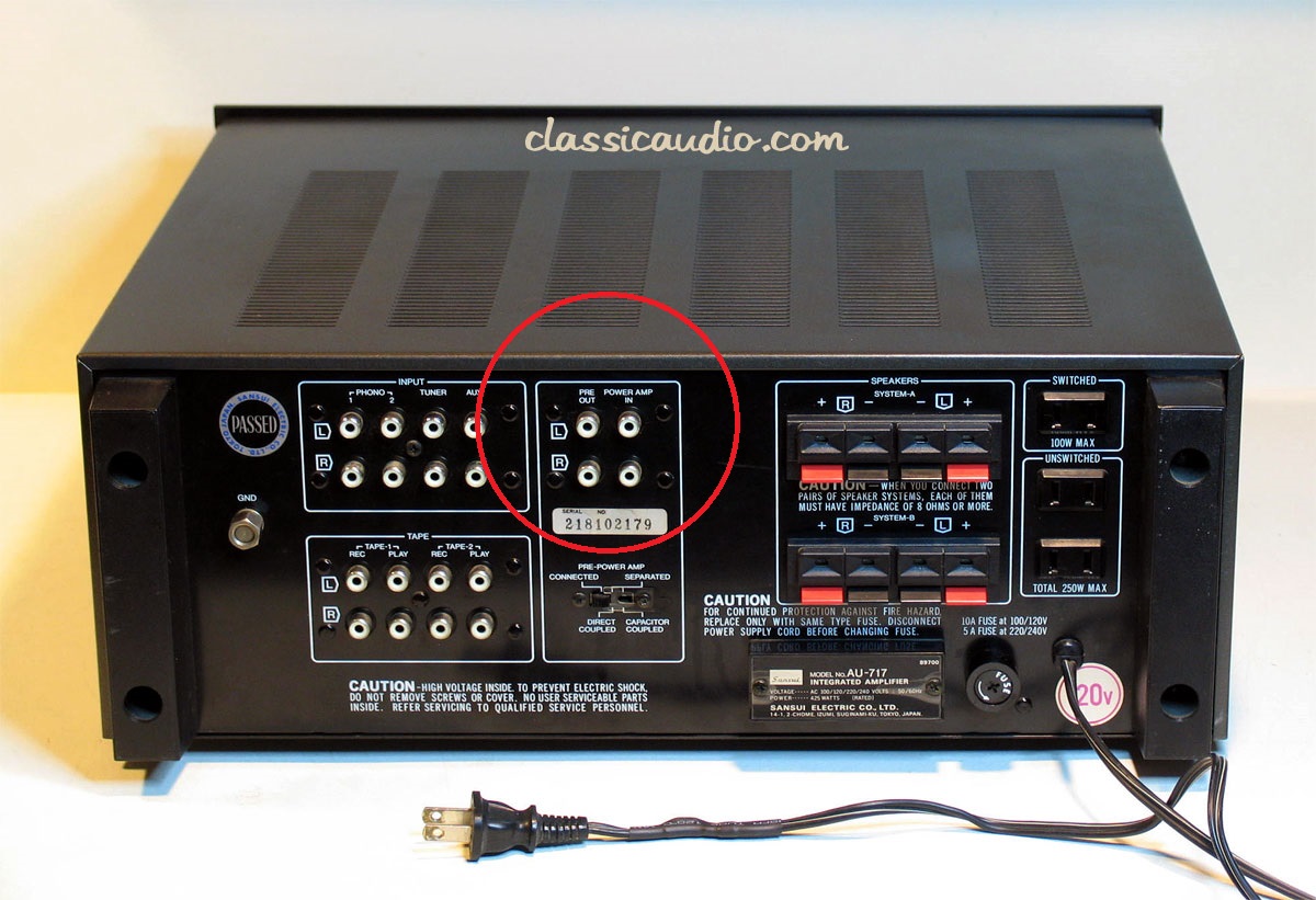

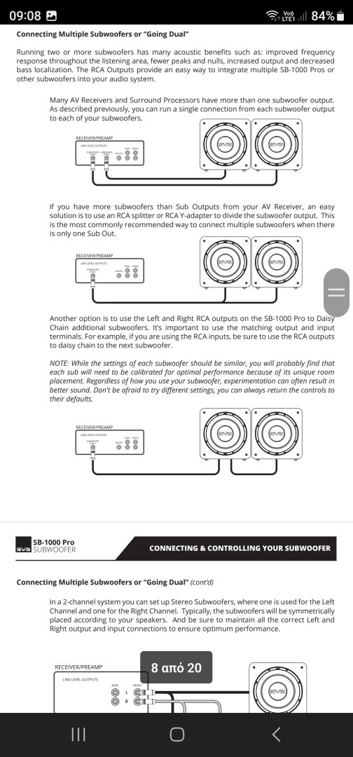

Στο pre out και στο input του sub . Σε περίπτωση που θες 2 sub? Rca output και input στο δεύτερο sub σωστά?
Από το (L) pre-out του 717 στο LINE LEVEL (L) in του SUB, από το (R) pre-out του 717 στο (R) in του SUB.
Από το (L) out του SUB στο (L) amp-in του 717, από το (R) out του SUB στο (R) amp-in του 717.

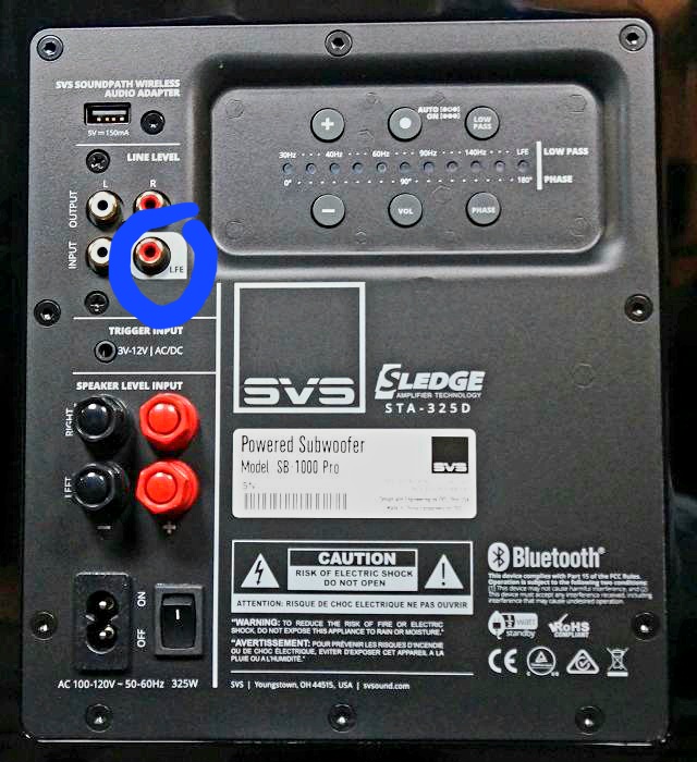

Αυτό δεν είναι?

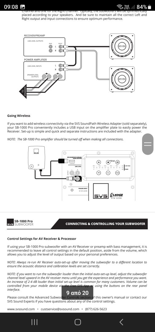

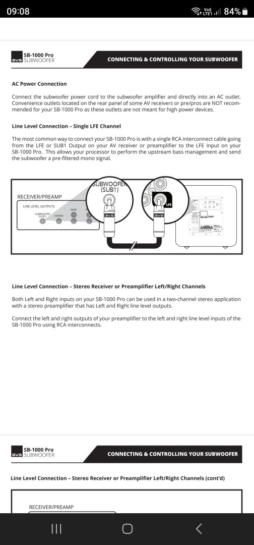

Αυτές είναι οι συνδέσεις που δείχνει το manual
Συγνώμη που σε έχω ζαλίσει αλλά δεν γνωρίζω και θέλω να το συνδέσω σωστά και όσο γίνεται να μην ζορίζω τον ενισχυτή

Αυτό δεν είναι?
Το LFE (Low Frequency Effects) είναι για να σύνδεση σε SUB out από AVR, όπου έχει γίνει επεξεργασία του σήματος στην προενίσχυση και αποστολή των χαμηλών συχνοτήτων μόνο στο SUB.
Αν συνδέσεις τον 717 εκεί, δεν ξέρω τι μπορεί να συμβεί, μιας που ο 717 θα στέλνει τα πάντα και όχι μόνο τις χαμηλές
214
94

Με τα διπλά RCA νομίζω καλύτερα.
Το λέει και κάτω-κάτω στο πρώτο screenshot
