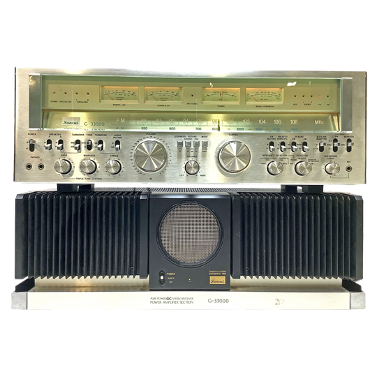

Αυτο που σου εδειξαν το τοποθετεις αναποδα δηλαδη να βγαζει αερα προς τα πανω στην επανω πλευρα του ενισχυτη.

Το πάτωμα του 717 δεν είναι κλειστό . Κάτω από τις ψύκτρες υπάρχουν αντίστοιχου μεγέθους τρύπες όπως το κανάλι που έχει στην μέση η ψύκτρα.
Μόνο κάτω από τις ψύκτρες.
Δεν τίθεται θέμα υπεροδήγησης.
Απλά εάν έπαιζε μία ζεστή μέρα για αρκετό διάστημα τσίτα λογικό είναι να ζεσταθεί . Εχει και λίγο τσιμπημένο ρεύμα ηρεμίας και voila.
Ενα σετ ανεμιστηράκια που θα τραβάνε τον ζεστό αέρα προς τα πάνω , θα κάνει δουλειά.

Δεν θα βόλευε ένα σετ ανεμιστηράκια που να σπρώχνει από κάτω; Είναι καλύτερο θερμικά το από πάνω ή απλά ευκολότερο στην τοποθέτηση;
Νομίζω μόνο πρακτική διαφορά έχει το πάνω. Η ροή θα είναι η ίδια.
Θα υπάρχει επαρκές διάστημα από κάτω γιά να μπουν τα ανεμιστηράκια και κενό για να μπορούν να ρουφάνε αέρα?
Η φυσικη ροη των θερμων ρευματων αερα ειναι προς τα επανω, οπου και να τοποθετησεις τον ανεμιστηρα παραλληλα με την φυσικη επιταχυνεις και αυξανεις την ροη(απο το παθητικο συστημα)και ετσι ψυχεται καλυτερα η συσκευη.

Αυτό πιστεύω και εγώ το σωστό είναι από κάτω
Κάτι ανάλογο με τα cooling pad των laptop

Πρεπει να κανεις πατεντα γιατι πρωτον οι βασεις των laptop ειναι μικρες και ο ενισχυτης περισευει και θα ειναι στον αερα και θελει λιγο προσοχη για να μπορει ο ανεμιστηρας να τραβαει αρκετο αερα και να τροφοδοτει την συσκευη. Απο πανω δεν εχεις τετοια θεματα βαζεις τον ανεμιστηρα να στελνει αερα προς τα πανω και τελειωσες.

Δηλαδή ηλεκτρική παρέμβαση δεν γίνεται για να αποφύγεις όλα αυτά σωστά ?

Ένας έλεγχος από τεχνικό επιβάλλεται κατά την γνώμη μου.
Από εκεί και πέρα βλέπεις!
Η τοποθέτηση ανεμιστήρα σε τέτοιο μηχάνημα, μου φαίνεται άκυρη!

Μα με τα εξωτερικά ανεμιστηράκια δεν κάνεις κάποια παρέμβαση στον ενισχυτή. Και είναι φτηνή βοήθεια ψύξης.
Αν ο 717 δεν έχει ρυθμιστεί σωστά είναι άλλο θέμα.

Ο ενισχυτης σου ,οπως και οι περισσοτεροι ενισχυτες σχεδιαστικαν για να δουλευουν παθητικα. Στην Ελλαδα που το κλίμα ειναι ζεστο ειναι λογικο να συμβαινει κατι τετοιο,και εσυ προσπαθεις με τον ποιο ανωδυνο τροπο(ανεμιστηρας και τροφοδοτικο)να βοηθησεις αυτη την κατασταση. Το ηλεκτρικη παρεμβαση τι χρηση εχει; Επισης απο την στιγμη που περασε απο τον Σακη ο ενισχυτης τι αλλο να κανεις; Μαλλον οταν ανεβαζεις το volume κοντα στην μεση οπως ειπες να κλεινεις το loudness;

Στα λαπτοπ το βάζουν από κάτω γιατί το λαπτοπ είναι ανασηκωμένο πάνω σε κεκλιμένη βάση, οπότε το φαν έχει χώρο από κάτω του να τραβήξει αέρα και να τον στείλει προς το πάνω προς τη συσκευή.
Εσύ αντίθετα αν το βάλεις από κάτω το φαν θα βρίσκεται ακριβώς πάνω στο έπιπλο, από πού θα τραβήξει αέρα για να τον στείλει προς τα πάνω; Θα πνίγεται από την επιφάνεια του επίπλου.
Βάλε το φαν από πάνω όπως σου λένε όλοι.
