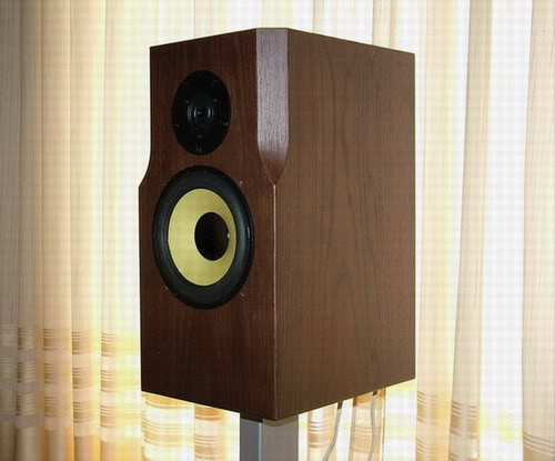

Καλοκαιράκι λοιπόν και μια κατασκευή για να ταρακουνηθούν λίγο τα λιμνασμένα νερά της κατηγορίας των ιδιοκατασκευών.
Το συγκεκριμένο ηχείο το είχα στο μυαλό μου εδώ και κάμποσους μήνες.
Αφορμή τα θετικά σχόλια που άκουσα από φίλους για το ηχείο που υπήρχε στο χώρο του AVSITE στην έκθεση High-End.
Μάλιστα κάποιοι μου πρότειναν μια κατασκευή με καλύτερες μονάδες.
Δεν ήταν δυνατόν λοιπόν να μην φτιαχτεί κάτι καλύτερο που ίσως και να παίξει στη φετινή έκθεση στο φιλόξενο χώρο μας.

Το woofer που επιλέχτηκε είναι το 18W8546 της Scan-Speak.
Κατασκευή κώνου από kevlar και μπορείτε να δείτε εδώ τα χαρακτηριστικά του.
Το tweeter (ενδέχεται να αλλάξει με κάτι καλύτερο) είναι το ΧΤ-25 της Vifa. Σχετικά με αυτό εδώ.

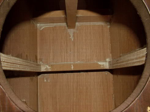

Η κατασκευή της καμπίνας (που ακόμα συνεχίζεται) έγινε από επενδεδυμένο MDF δύο εκατοστών σε απόχρωση καρυδιάς.
Στο εσωτερικό προστέθηκαν νευρώσεις στα κύρια σημεία που ενίσχυσαν την ακαμψία της.
Στη τελική της μορφή η καμπίνα θα είναι ανάκλασης χαμηλών με το σωλήνα ακριβώς κάτω από το woofer.
Ο συνολικός της όγκος είναι 22,5 λίτρα περίπου.
Η δε διαστάσεις είναι ύψος 45,5 εκατοστά, πλάτος 24 και βάθος 30.

Και μια φωτογραφία από το εσωτερικό της καμπίνας όπου διακρίνονται οι φρεσκο-κολλημένες νευρώσεις.

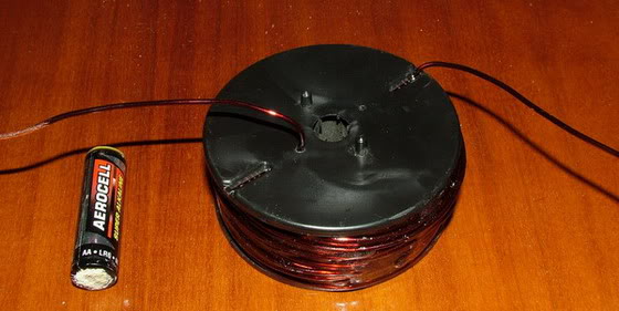

Το πρώτο υλικό του κυκλώματος διαχωρισμού που παραγγέλθηκε και κατασκευάστηκε μόλις εχτές (26-7). Είναι το πηνίο για το κλάδο του mid-woofer εδώ σε σύγκριση με μια μπαταρία ΑΑ.
Για την αποφυγή κραδασμών και χαλάρωσης παστώθηκε με εποξική κόλλα.
1,58 mH με διάμετρο σύρματος 1,6 mm και αντίσταση κάτι λιγότερο από 0,32 Ω.

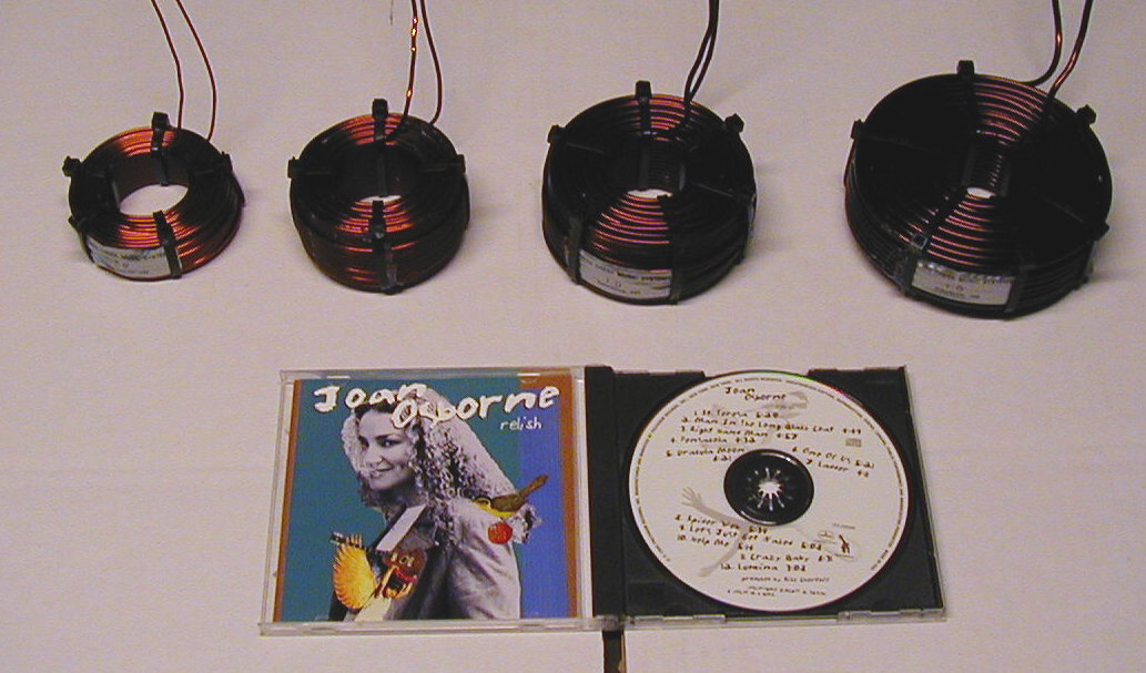

βάλε αυτό καλύτερα...
DCR: .160
Manos58
εγχειρισμένη
17.160
12.843
Απάντηση: Re: Υψηλής Ποιότητας Ηχείο Βάσης.
DCR: .160
Αμαν εισαι μωρε παιδακι μου.
Πλακε ηχεια(Μεγκνεπαν)πλακε ενισχυτες(ψηφιακοι)πλακε προ(Μπερι-μπερι)πλακε καλωδια(Goertz)πλακε πηνεια.Βαλε και κατι στρογγυλο στη ζωη σου.

νταξ, ακόμα καλύτερο (όλα δοκιμασμένα αυτά που λέω) είναι αυτό:
που θα έχει dcr 0.07ωμ, αλλά πχιός δίνει 200 αμέρικαν ντάλαρς εν μέσω ΔΝΤ?
