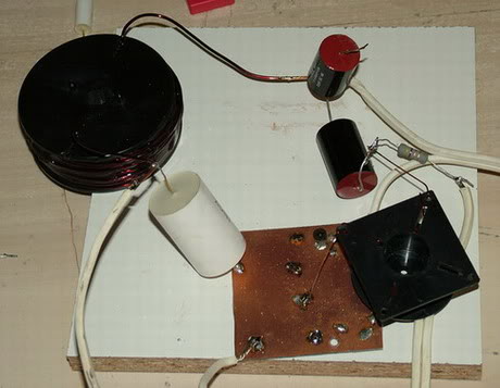

Κάπως έτσι ήταν η κατάσταση του κυκλώματος διαχωρισμού μέχρι να βγει το επιθυμητό αποτέλεσμα.
Αλλαγές των υλικών η μία μετά την άλλα και μετρήσεις.
Συνολικά περίπου τρεις ημέρες δουλειάς είναι εδώ.

Αμφισβητω ευθεως τα αποτελεσματα.Τα τσιμπιδια δεν ειναι hi-end:405:

Με αφορμή το χιουμοριστικό σχόλιο του Μανώλη θα πω πως όταν θεώρησα ότι το κύκλωμα διαχωρισμού ήταν ικανοποιητικό (βάση των μετρήσεων) και τη θέση των ενώσεων με κροκοδειλάκια πήραν κανονικές ενώσεις με κολλήσεις, όπως φαίνεται και στη παρακάτω φωτογραφία, το αποτέλεσμα άλλαξε σε σημείο να χρειαστούν νέες επιλογές υλικών.
Και βέβαια θεωρήστε δεδομένο πως και η ευαισθησία του ηχείου αυξάνεται με τις κολλήσεις και τα κοντύτερα καλώδια.
