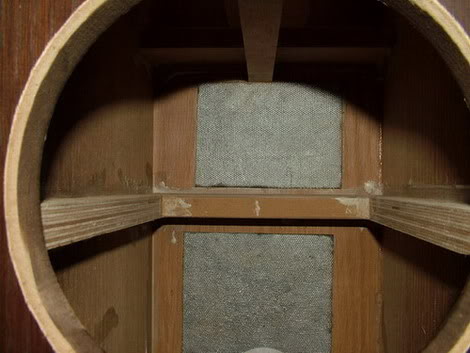

Και μια φωτογραφία από το εσωτερικό του ηχείου όπου φαίνονται τα αποσβεστικά που τοποθετήθηκαν στη πλάτη και στα πλαϊνά του ηχείου.
ορίστε?:138:

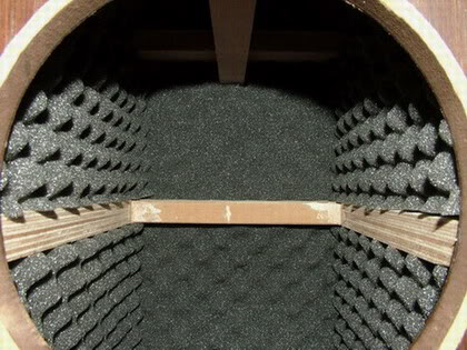

Μια φωτογραφία του εσωτερικού του ηχείου όπου διακρίνονται τα ηχοαπορροφητικά με τα οποία ντύθηκε εσωτερικά.

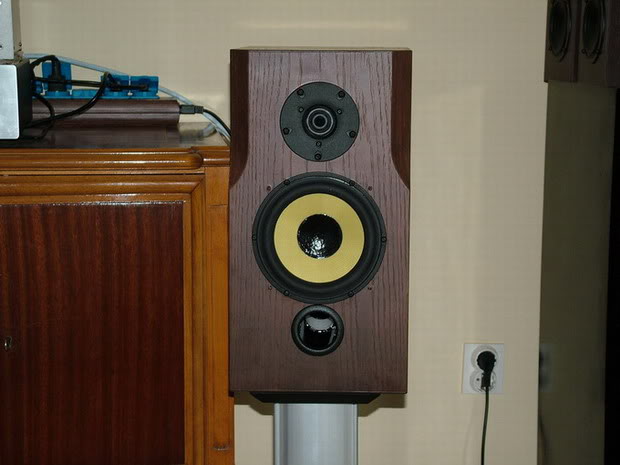

Αυτή είναι και η τελική μορφή του ηχείου με τον σωλήνα του bass reflex ακριβώς κάτω από το woofer.

Ενεργο σου βγηκε τελικα.........Βλεπω καλωδιο ρευματος απο την πριζα.
Τελικα ολους μας εχει χωσει ο Κωσταυτιας.Λεγε λεγε ολο και κατι μενει:142::143::139::135:

Re: Απάντηση: Υψηλής Ποιότητας Ηχείο Βάσης.
Μπα παραπλάνηση. Το καλώδιο που φαίνεται τροφοδοτεί το κεντρικό πολύμπριζο.

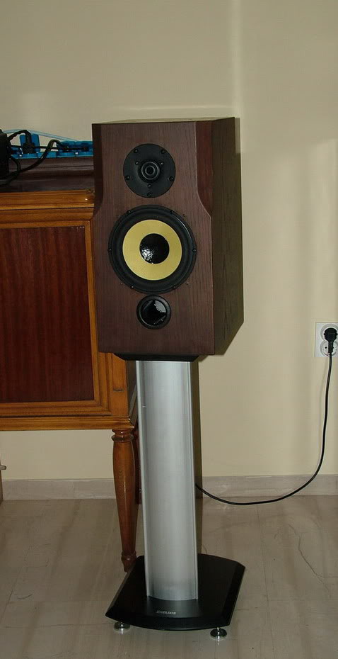

Και η φάτσα του ηχείου. (βλέπεις Μανώλη που καταλήγει το καλώδιο!:138:)
Ειπα κι'εγω......." παει χαλασε και το καλο αναλογικο παιδι"

Ότι είμαι αλλεργικός στα μακρυά καλώδια διασύνδεσης σας το έχω πει? Βγάζω καντήλες...:138::138::138:
