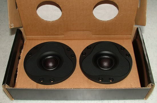

Σήμερα αγοράστηκαν οι καινούριες μονάδες υψηλών συχνοτήτων.
Θα αντικαταστήσουν τα, ναι μεν, πολύ καλά Vifa XT-25 αλλά σε αυτή τη κατασκευή το ζητούμενο είναι το κάτι παραπάνω, που λέγεται κορυφαία απόδοση με ελάχιστους συμβιβασμούς.

Όντως θα αλλαχθούν τα κροσόβερ και θα προσαρμοστούν στα καινούρια μεγάφωνα.

Δυο λόγια για το καινούριο tweeter και την επιλογή του...
Η αντικατάσταση της, κατά γενική ομολογία (υπάρχουν πολλά σχετικά στο νετ), πολύ καλής μονάδας της Vifa με κωδικό ΧΤ-25TG30-04 έγινε για έναν κυρίως λόγο.
Το Woofer της Scanspeak 18W8546 μου έδειξε πως, ενώ στις χαμηλές-μεσοχαμηλές τα καταφέρνει περίφημα, δεν έκανε το ίδιο με τα μεσο-υψηλά.
Αυτό με κατεύθυνε σε χαμηλή συχνότητα κροσαρίσματος και συγκεκριμένα στους 1800 κύκλους περίπου.
Το ΧΤ-25 τώρα, που ανέλαβε από την περιοχή αυτή και επάνω, ενώ θεωρητικά, αλλά και σε μετρήσεις, δεν εμφάνιζε κάποιο πρόβλημα, εν τούτης αδυνατούσε να κρατήσει σωστό <<όγκο>> στη μεσοχαμηλή περιοχή, με αποτέλεσμα τη λέπτυνση φωνών, ιδίως γυναικείων, αλλά και κάποιον οργάνων.
Στη αναζήτηση λοιπόν μιας μονάδας υψηλών που θα με κάλυπτε σε αυτό το σημείο έπεσα μπροστά και στο νέο tweeter της Scanspeak με κωδικό D3004/6620-00 illuminator.
Τα χαρακτηριστικά του είναι εξαιρετικά αλλά ανάλογη βέβαια είναι και η τιμή του.
Παρόλα αυτά κάτι μου έλεγε να το εμπιστευτώ, όπως και έκανα.
Λοιπόν η μονάδα αυτή είναι μια αποκάλυψη.
Όχι μόνο μου έδωσε τον όγκο που έλειπε αλλά βελτίωσε οτιδήποτε είχε σχέση με την αναπαραγωγή της περιοχής του.
Από λεπτομέρεια, αμεσότητα, ατάκα και απόσβεση, μέχρι τη δημιουργία μιας στιβαρής εικόνας.
Είναι όσο γρήγορο πρέπει εκεί που πρέπει ενώ σε κανένα σημείο της περιοχής του δεν ξεφεύγει προς το ευφωνικό.
Τόσο ισορροπημένη μονάδα συναντιέται σπάνια.
Η γνώμη μου είναι πως αξίζει με το παραπάνω τα x3,5 περίπου χρήματα που ζητάει σε σχέση με το πολύ καλό XT-25.
Απλά εδώ μιλάμε για πρωτοκλασάτο tweeter και σίγουρα μια από της καλύτερες μονάδες αυτή τη στιγμή.

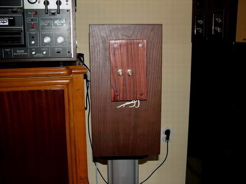

Και μια φωτογραφία της πίσω όψης του ηχείου όπου διακρίνεται το περίβλημα του εξωτερικού κυκλώματος διαχωρισμού.
Η κατασκευή του δεν είναι ότι καλύτερο ξυλουργικά γιατί απλά φτιάχτηκε με ότι υλικά και εργαλεία υπήρχαν σπίτι μου.

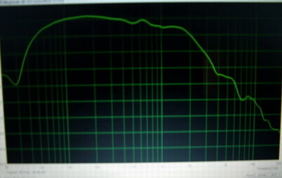

Και για να είναι ποιο ολοκληρωμένη η παρουσίαση (αν και δεν πιστεύω πως ενδιαφέρεται κάποιος) θα βάλω και μερικές μετρήσεις απόκρισης συχνότητας.
Δυστυχώς είναι φωτογραφίες από την οθόνη του φορητού υπολογιστή οπότε και η ποιότητα μέτρια.
Ξεκινάω με την απόκριση συχνότητας του ηχείου.
Η απόσταση είναι στο ένα μέτρο και η μέτρηση από 350 Hz έως 20 KHz.
Η διαβάθμιση (απόσταση οριζόντιων γραμμών) είναι στα 5 db και όχι στα συνήθη 10 ή 8 που παρουσιάζονται συνήθως οι μετρήσεις ομαλοποιώντας την απόκριση.

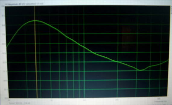

Η απόκριση του σωλήνα συντονισμού μέχρι τους 600 Hz.
Η κορύφωση, όπου βρίσκεται και ο κέρσορας, είναι στη συχνότητα συντονισμού του στους 38 κύκλους.
