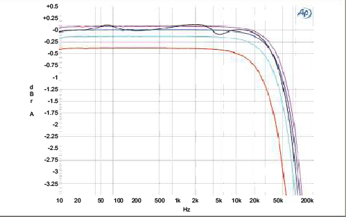

Ωραία αφού χαλαρώσατε όλοι ας συνεχίσουμε...
Ας πάρουμε το διάγραμμα απόκρισης συχνότητας του εν λόγω ενισχυτή...
Η γραμμή που ξεκινά από το +1 αντιστοιχεί σε φορτίο 16 Ohm.
Η γραμμή που ξεκινά από το 0 αντιστοιχεί σε φορτίο 8 Ohm.
Η γραμμή που ξεκινά από το -2 περίπου αντιστοιχεί σε φορτίο 4 Ohm.
Η γραμμή που ξεκινά από το -4 περίπου αντιστοιχεί σε φορτίο 2 Ohm.
Η περίεργη καμπύλη που ξεκινά από το 0 αντιστοιχεί σε προσομοίωση φορτίου ηχείου.

Τι βλέπουμε λοιπόν. Το διάγραμμα του τετραγωνικού παλμού είχε λίγο πολύ προβλέψει την απόκριση του ενισχυτή. Ειδικά στα δύσκολα φορτία έχουμε ένα roll-off στην απόκριση του ενισχυτή που είναι ακουστό.
Η δε προσομοίωση του φορτίου του ηχείου είναι πιο ξεκάθαρη. Έχουμε διακυμάνσεις σε όλο το φάσμα (που όμως θα είναι ελάχιστα ακουστές για το παρόν φορτίο). Αν το φορτίο ήταν πιο δύσκολο θα είχαμε ξεκάθαρα ακουστές διακυμάνσεις στην απόκριση του ενισχυτή.
Οπότε σε αυτή την περίπτωση όποιος έχει αγοράσει τον ενισχυτή έχει ελάχιστες εναλλακτικές.
α) αλλάζει ηχεία με πιο εύκολα φορτία
β) αλλάζει ενισχυτή
Φυσικά και οι δύο προτάσεις σημαίνουν απώλεια χρημάτων για τον αγοραστή.
Με τις υγείες σας...
β) αλλάζει ενισχυτή

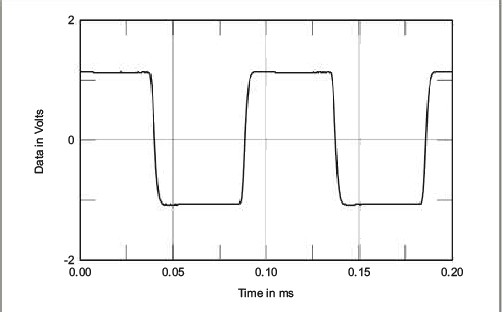

Και για να δούμε και την άλλη πλευρά.
Έχουμε ένα καλοσχεδιασμένο τρανζιστοράτο ενισχυτή.
Το διάγραμμα απόδοσης του τετραγωνικού παλμού είναι ξεκάθαρα πιο σωστό από το προηγούμενο.

και φυσικά αυτό έχει σαν συνέπεια και καλύτερη απόκριση συχνότητας, με ελάχιστες διακυμάνσεις που ακόμη και με δύσκολα φορτία δεν θα είναι ακουστές...
