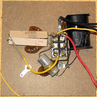

Άργησα λίγο αλλά κατάλαβα από τις φωτογραφίες πως είναι αυτό το <<κροσόβερ>>...
Έχει από ένα στοιχείο στο κάθε μεγάφωνο. Το πηνίο είναι σε σειρά με την ασφάλεια (προστασία woofer από DC τάση) και καταλήγει στο woofer.
Ο πυκνωτής των 20 (10+10) ή 13,3 (10+3,3) μF είναι σε σειρά με το μεγάφωνο μεσαίων και το tweeter κόβεται χαμηλά από τον πυκνωτή των 3,3 ή 4,7 μF.
Οι δύο πυκνωτές καταλήγουν στον ροοστάτη, πριν τα μεγάφωνα, για να ρυθμίζεται η στάθμη τους.
Μια χαρά είναι έτσι όπως έγινε και μην ασχοληθείς παραπάνω.

Εχω αυτα τα ηχεια, ήταν του πατέρα μου. Παλαιότερα είχα κάνει refoam τα woofer. Από χθές τα έβαλα σαν σαραουντ ηχεια σε 5.1. Δεδομένου ότι έχουν γραφτεί καλές κριτικές (40 χρόνια πριν) σκέφτομαι να τα κρατήσω μιας και σαν σαραουντ ηχεία δεν νομίζω ζοριστούν ή να μην τα καταφέρουν...
Στο σιτε που ανέβασα, βελτιώνει τα κροσσοβερς. Σκέφτομαι ότι καλό θα ήταν να κάνω κάτι αντίστοιχο. Δεδομένου όμως ότι δεν ξέρω απο αυτά (οκ να αντικαταστήσω εναν πυκνωτή πχ το καταφέρνω), ήθελα να ρωτήσω, θα πετύχω κάτι με την βελτίωση του; Μπορώ να το κάνω μονος μου ακολουθώντας τα βήματα που λέει το εν λόγω σιτε; Μπορώ να απευθυνθώ κάπου με εγγυημένα αποτελέσματα; Τι κόστος έχουν τέτοιες μετετροπες;

Δεν αξίζει να ασχοληθείς πέραν του να αντικαταστήσεις τον ηλεκτρολυτικό πυκνωτή με έναν καινούριο.
Είναι 13 μF, σύμφωνα με την σελίδα, οπότε αν βάλεις έναν 12 μF bipolar είσαι μια χαρά.
Αν θες ακρίβεια βάλες 8,2+4,7 παράλληλα, αλλά τσάμπα θα παιδευτείς να τους κολλήσεις.
Δες και καμιά κόλληση ή αν η καλωδίωση είναι οξειδωμένη και είσαι μια χαρά.

Αντικαταστήστε αυτόν τον γκρίζο πυκνωτή με έναν φθηνό 15μF 63V ΜΚΤ και μην ασχοληθείτε περαιτέρω...
