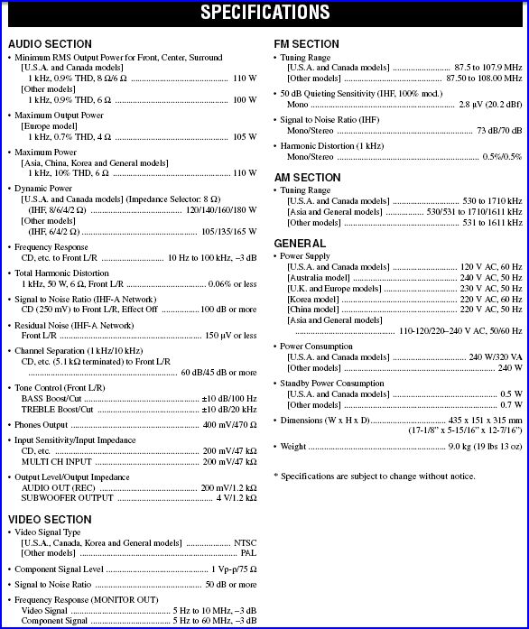

επισης συμφωνα με τα τεχνικα χαρακτηριστικα του RX-V359 μπορει να παρει sub αυτοκινητου στα 4Ω?

Ο ενισχυτης σου δεν εχει εξοδο για σαμπ παρα μονο προενισχυμενη .Αρα θελεις και ενισχυτη.

Χρειαζεσαι εξωτερικο ενισχυτη για το σαμπ.
ο Γιαμαχα που εχεις βγαζει μονο προενισχυση με rca!

Εσυ χρειαζεσαι κατι σαν αυτο
