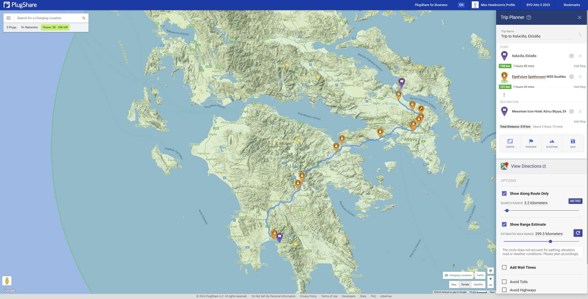

Όσον αφορά τα εργαλεία, ασχολήθηκα με δύο που βρήκα ψάχνοντας:
1) Το PlugShare είναι μια εφαρμογή που επιτρέπει στους χρήστες EV να βρίσκουν σταθμούς φόρτισης. Οι κύριες λειτουργίες της περιλαμβάνουν:
1. Αναζήτηση σταθμών φόρτισης: Οι χρήστες μπορούν να εντοπίσουν σταθμούς φόρτισης με βάση την τοποθεσία, τον τύπο σύνδεσης και τη διαθεσιμότητα.​
2. Κριτικές και βαθμολογίες: Η κοινότητα μοιράζεται αξιολογήσεις και σχόλια για τους σταθμούς, βοηθώντας τους οδηγούς να επιλέξουν τον καλύτερο σταθμό.​
3. Πληροφορίες σε πραγματικό χρόνο: Ενημερώσεις για τη διαθεσιμότητα σταθμών φόρτισης σε πραγματικό χρόνο, αποφεύγοντας την ταλαιπωρία αναμονής.​
4. Κοινή χρήση εμπειριών: Οι χρήστες μπορούν να προσθέτουν σταθμούς, να μοιράζονται πληροφορίες και να συνδέονται με άλλους οδηγούς EV.​
5. Πληρωμή και κρατήσεις: Σε ορισμένες περιοχές, η πλατφόρμα επιτρέπει την πληρωμή για τη φόρτιση και την κράτηση σημείων φόρτισης.​

Και τα δύο έχουν τη χρησιμότητά τους. To PlugShare μου φάνηκε κάπως πιο ενημερωμένο όσον αφορά τους διαθέσιμους φορτιστές, αλλά το ABRP μου άρεσε συνολικά καλύτερα, λόγω της καλύτερης παραμετροποίησής του και της δυνατότητας να λαμβάνει υπόψη παραμέτρους όπως το ανάγλυφο εδάφους της διαδρομής, που παίζουν σημαντικό ρόλο στην αυτονομία.
Το συμπέρασμα από την πρακτική εφαρμογή τους στο σχεδιασμό της διαδρομής Χαλκίδα-Καλαμάτα ήταν ότι θα μπορούσα να κάνω μια στάση στο ΣΕΑ Σπαθοβουνίου, τόσο πηγαίνοντας όσο και επιστρέφοντας. Ωστόσο, στο σκέλος του "πήγαινε" υπήρχε δυνατότητα, αντί του Σπαθοβουνίου, να γίνει μια πολύ μικρή παράκαμψη 1,5km προς Τρίπολη όπου οι φορτιστές είναι ταχύτεροι (στην κατεύθυνση προς Καλαμάτα, ο ΣΕΑ Σπαθοβουνίου έχει μόνο 50kW ισχύ, οπότε η φόρτιση διαρκεί παραπάνω).

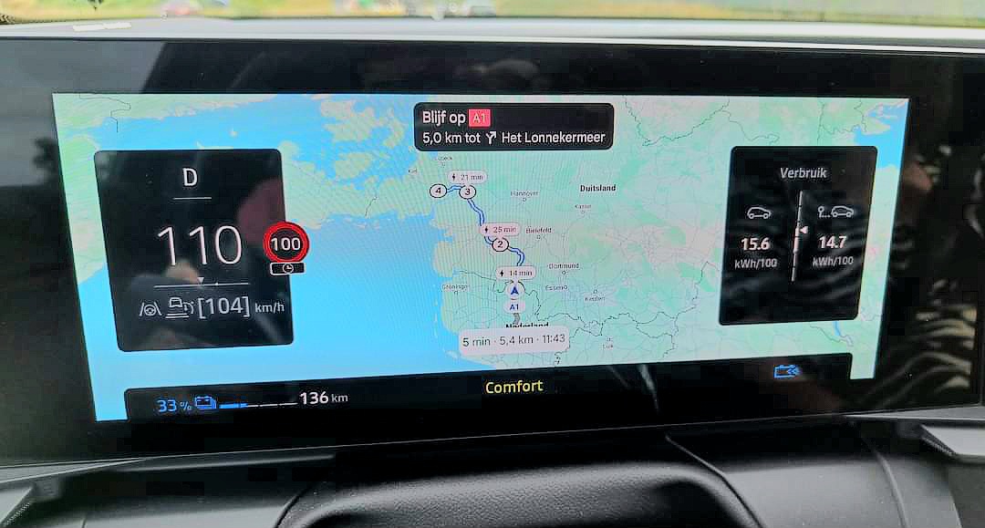

Όλα τα ηλεκτρικά οχήματα που τρέχουν με Google software και Google Maps εργοστασιακά, μπορούν να κάνουν ότι κάνει και η Tesla. Ίσως και καλύτερα.
Τρεις που μου έρχονται άμεσα στο μυαλό είναι Renault, Volvo, Polestar. Επιλέγεις που θες να πας και αν χρειάζεσαι φόρτιση θα στο πει, και θα δείξει στην οθόνη όλες τις επιλογές στο χάρτη, διαθεσιμότητα, αν είναι αργός ή γρήγορος ο φορτιστής, ποσοστά μπαταρίας όταν θα φτάσεις, όταν θα επιστέψεις εκεί που ήσουν, πόσο να φορτίσεις, επιλογή φορτιστών ανάλογα την ταχύτητα φόρτισης ή του τρόπου πληρωμής, κ.α. Το λέει και η ίδια η Google. Και κάτι πολύ σημαντικό για μένα, voice commands. Ούτε να πληκτρολογείς, ούτε να σταματάς να ψάχνεις που θα πας, που θα φορτίσεις κ.α. Σημαντικό να τονίσουμε επίσης πως τα Google Maps των smartphones δεν είναι ίδια με αυτά των EVs.
Υπάρχει πιθανότητα να δούμε παρόμοιες λειτουργίες και στο Route Planner της ΒΥD, καθώς όπως μας λέει η ίδια η εταιρεία, το λειτουργικό της είναι εξοπλισμένο με Android intelligent system. Μακάρι, θα ήταν εξαιρετικό νέο.
Σχετικά τώρα με τα Google Maps και τις δυνατότητες τους, μπορούμε να δούμε εδώ μια παρουσίαση από το σχετικό κανάλι της Renault για το δικό της software, το OpenR Link. Όποιος θέλει να δει όλο το Software της Renault υπάρχει playlist εδώ.
Στα Renault το navigation με όλες τις πληροφορίες περνάει και στην μπροστινή οθόνη. Για τα άλλα δύο δεν ξέρω.
Σχετικά με την Renault επειδή την ξέρω καλύτερα, το θέμα φόρτιση το έχει πάει ακόμα παραπέρα. Με το Mobilize μπορείς να φορτίζεις σπίτι σου μόνο τις ώρες που έχει φθηνό ρεύμα, να λάβεις RFID κάρτα και να φορτίζεις κατευθείαν σε 500.000 φορτιστές σε όλη την ΕΕ, και άλλες υπηρεσίες όπως car sharing, χρηματοδότηση και ασφάλιση.

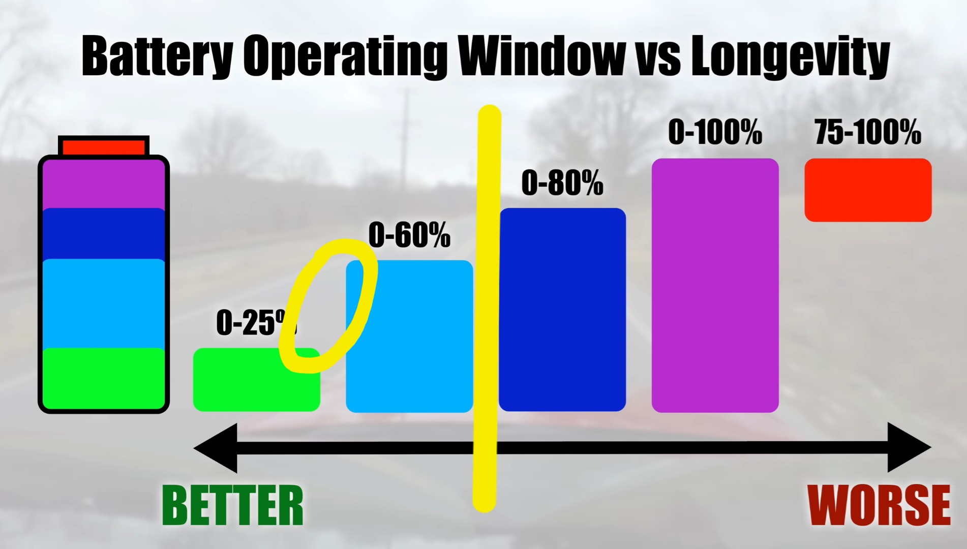

Το βάζω και εδώ.
Υψηλότερο SoC σημαίνει υψηλότερο voltage. Το οποίο αυξάνει την θερμοκρασία της μπαταρίας, η οποία μειώνει το SoH. Δουλεύοντας καθημερινά την μπαταρία σε χαμηλότερο voltage έχεις χαμηλότερη θερμοκρασία οπότε και μικρότερο degratation.
Aπό τη μελέτη.
Based on these results, we would recommend that LFP cells for long lifetime applications operate at low states of charge on average, with charging up to 100% only on occasion.
Conclusions. Cycling near the top of charge (75%–100% SOC) is detrimental to LFP/graphite cells. Our results show a correlation between the average SOC of battery operation and capacity fade rate, meaning that the lower the average SOC, the longer the lifetime, in these 2500 h of testing. The average SOC was found to be the most critical factor influencing capacity fade for LFP cells, over the factors of temperature, depth of discharge, electrolyte salt choice or graphite choice. Cells cycled in the conventional 0%–100% SOC window showed capacity fade rates intermediate to 0%–25% and 75%–100%. Therefore, the time spent cycling at high states of charge is critical to minimize.
Όπως λέει και στο video "The lower the operating window of SoC range the better". Δηλαδή στην καθημερινή φόρτιση, και εφόσον μας εξυπηρετεί πάντα με βάσει τις δυνατότητες του οχήματος, ξεχνάμε οτιδήποτε από την κάθετη κίτρινη γραμμή και δεξιά, και παίζουμε μπάλα μέσα στο κίτρινο κύκλο. Θα μου πεις τώρα "και γιατί να μην το δουλεύουμε στο 0%-25% που είναι καλύτερα". Για να μη κινδυνέψεις να φτάσεις ποτέ στο 0% που είναι κακό για κάθε μπαταρία, και για να μη φορτίζεις κάθε μέρα. Αν θες να φορτίζεις κάθε μέρα και σου φτάνει πχ το 10% - 20% ή 25% δούλεψε το έτσι.
Αν κάνουμε πολλά χλμ και δεν μας φτάνει το παράθυρο του κίτρινου κύκλου, τότε ας πάμε στη λογική του γαλάζιου ή του μπλε ή του μοβ. Ποτέ στο κόκκινο.
3.967
3.624
Εννοείται ότι θα κάνετε ότι λέει η Tesla και η BYD κι όχι ότι λέει ο κορυφαίος γιουτιούμπερ...

δεν πρέπει να μας διαφεύγει ότι ζει από τα κλικς, και ο καλύτερος τρόπος να μαζέψεις κλικς, είναι λίγη κινδυνολογία.
Κινδυνολογία έχει μόνο το thumbnail. Σημείωσε πως πετάει το γνωστό, αόριστο και καθησυχαστικό: "η μπαταρία σίγουρα θα κρατήσει όσο και το αυτοκίνητο". Ναι φίλε αλλά αν η μπαταρία τότε έχει πέσει στο 50% της αυτονομίας, να τη βράσω... Θεωρητικά ναι, έχει "κρατήσει" αφού το αυτοκίνητο κινείται, αλλά πρακτικά.....
ο ίδιος, προς τιμήν του, αναφέρει προς το τέλος του βίντεο ότι υπάρχουν άλλες μελέτες που συμπεραίνουν τα αντίθετα από αυτά τα οποία υποστηρίζει εκείνη στην οποία στηρίζεται κυρίως το βίντεό του.
Ναι αλλά, τελικά, αυτή η αβεβαιότητα τσακίζει κόκκαλα... Τι στο διάολο ισχύει τελικά αν οι σούπερ ειδικοί διαφωνούν; Εσύ ως κάτοχος τι πρέπει να πιστέψεις;
  • Tι λέει η BYD; Αντιγράφω από το manual του αυτοκινήτου:
  • For optimal battery performance, it is recommended to fully charge the vehicle at a regular basis (at least once a week), and fully charge it from low battery (SOC <10%) once every three to six months.
Δυστυχώς δε σου διευκρινίζει αν είναι ΟΚ η κάθε σου φόρτιση να ξεκινά από το 10-15% και ναι φτάνει στο 100%. Στη θέση σου, αυτό θα με ενδιέφερε πάρα πολύ αφού έτσι θα αξιοποιούσα τη μπαταρία περισσότερο. Επίσης, από <10% ως 100% μια φορά το τρίμηνο/εξάμηνο το πολύ, ή επιτρέπεται και πιο συχνά; Και αν ναι, πόσο συχνά;
