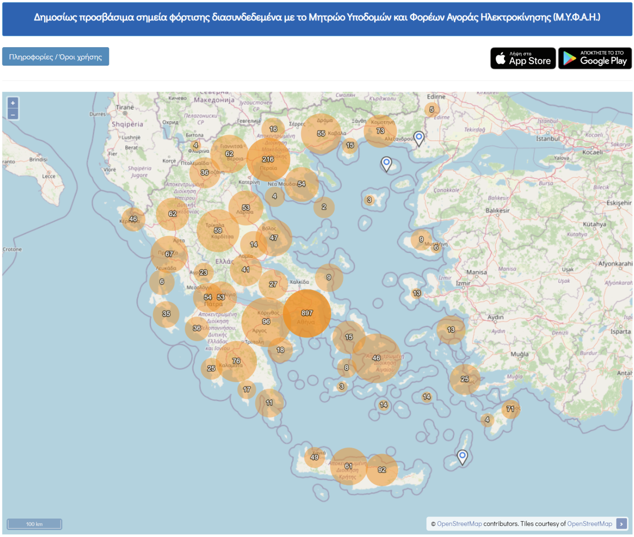

Ίσως απροσδόκητο, αλλά η πληρέστερη βάση δεδομένων για τους διαθέσιμους φορτιστές στην Ελλάδα, είναι... κρατική. Φυσιολογικό, αφού όλοι όσοι τοποθετούν φορτιστές, είναι υποχρεωμένοι να τους δηλώνουν στη λίστα του Μητρώου Υποδομών και Φορέων Αγοράς Ηλεκτροκίνησης.

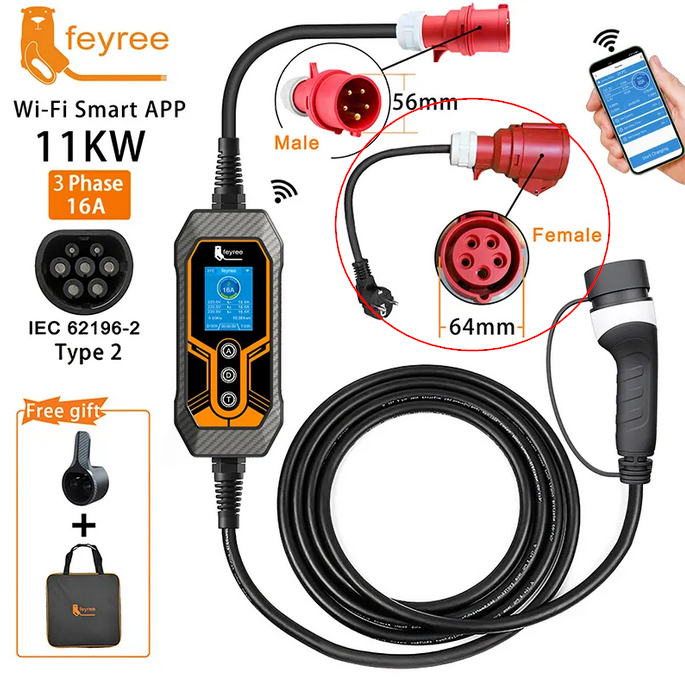

Καλημέρα γνωρίζει κάποιος αν αυτός φορτιστής
μπορεί να χρησιμοποιηθεί
για φόρτιση byd atto3 kai tesla model 3
Τόσο το Atto 3 όσο και το Model 3 φορτίζουν -ανεξάρτητα έκδοσης- μέχρι 11kW από AC, με χρήση σύνδεσης IEC 62196 Type 2. αυτές είναι οι προδιαγραφές του εν λόγω φορτιστή, άρα είναι συμβατός και αξιοποιεί τις μέγιστες ταχύτητες AC φόρτισης και των δύο οχημάτων.
Βέβαια, για να γίνει αυτό, χρειάζεται τριφασική παροχή με καλωδίωση τουλάχιστον 2,5mm2 και πρίζα βιομηχανικού τύπου. Αλλιώς, μπορεί να χρησιμοποιηθεί ο παρεχόμενος προσαρμογέας για πρίζα σούκο, οπότε η μέγιστη θεωρητική ισχύς φόρτισης περιορίζεται στα 230V*16A=3.680W, αφού χρησιμοποιείται μόνο η μία AC φάση.
Με αυτή τη σύνδεση που έχω κυκλώσει στη φωτογραφία
δεν παίρνεις 11 kW με τίποτα. Στην πράξη μέχρι 2 το πολύ, αφού η σούκο χρησιμοποιεί την 1 φάση.
Γίνεται μόνο αν φέρεις ηλεκτρολόγο και συνδέσει και τις 3 φάσεις από τον πίνακα στην θηλυκή φίσα.
49.363
104.616
Ηλεκτρολόγος θα έρθει σίγουρα το για να συνδέσει το μηχανάκι αξίζει να το πάρω το έχει κάποιος δουλέψει
Προσωπικά δεν θα το έβαζα. Θα προτιμούσα την λύση ενός σταθερού επίτοιχου φορτιστή με ξεχωριστή παροχή από τον πίνακα, δικό του πινακάκι και ασφαλειοθήκη με αντικεραυνικό.

Αντικεραυνικό μπορεί να μπει και σε αυτό, αλλά όχι Type B ρελέ για διαρροή DC ρεύματος. Κάτι άλλο που δεν έχει και ίσως χρειάζεται σε κάποιους, είναι smart χαρακτηριστικά, ρύθμιση φόρτισης σε συνάρτηση με πορτοκαλί τιμολόγια, RFDI reader κλπ. Μπορεί βέβαια σε κάποιους άλλους να είναι άχρηστα και περιττό κόστος...
Είναι πάντως μια οικονομική και ευέλικτη λύση για κάποιον που έχει πχ σπίτι και εξοχικό -ιδανικά με τριφασική παροχή- και μοιράζει το χρόνο διαμονής μεταξύ των δύο.
Η ξεχωριστή παροχή, το πινακάκι, οι προστασίες κλπ. είναι δεδομένα. Από εκεί και πέρα, εγώ δεν καταλαβαίνω τι προσφέρει ο φορτιστής σου να είναι βιδωμένος σε ένα συγκεκριμένο σημείο στον τοίχο.
Κι εγώ τέτοιο φορτιστή-καλώδιο έχω και βολεύει πολύ. Στο σπίτι έχω βγάλει 2 βιομηχανικές πρίζες, μια μέσα στο γκαράζ και μια έξω. Και όταν πάω διακοπές το παίρνω μαζί και φορτίζω με τον αντάπτορα για σούκο.
Το ρελέ θα μπει στο πινακάκι που θα του δίνει ρεύμα.
