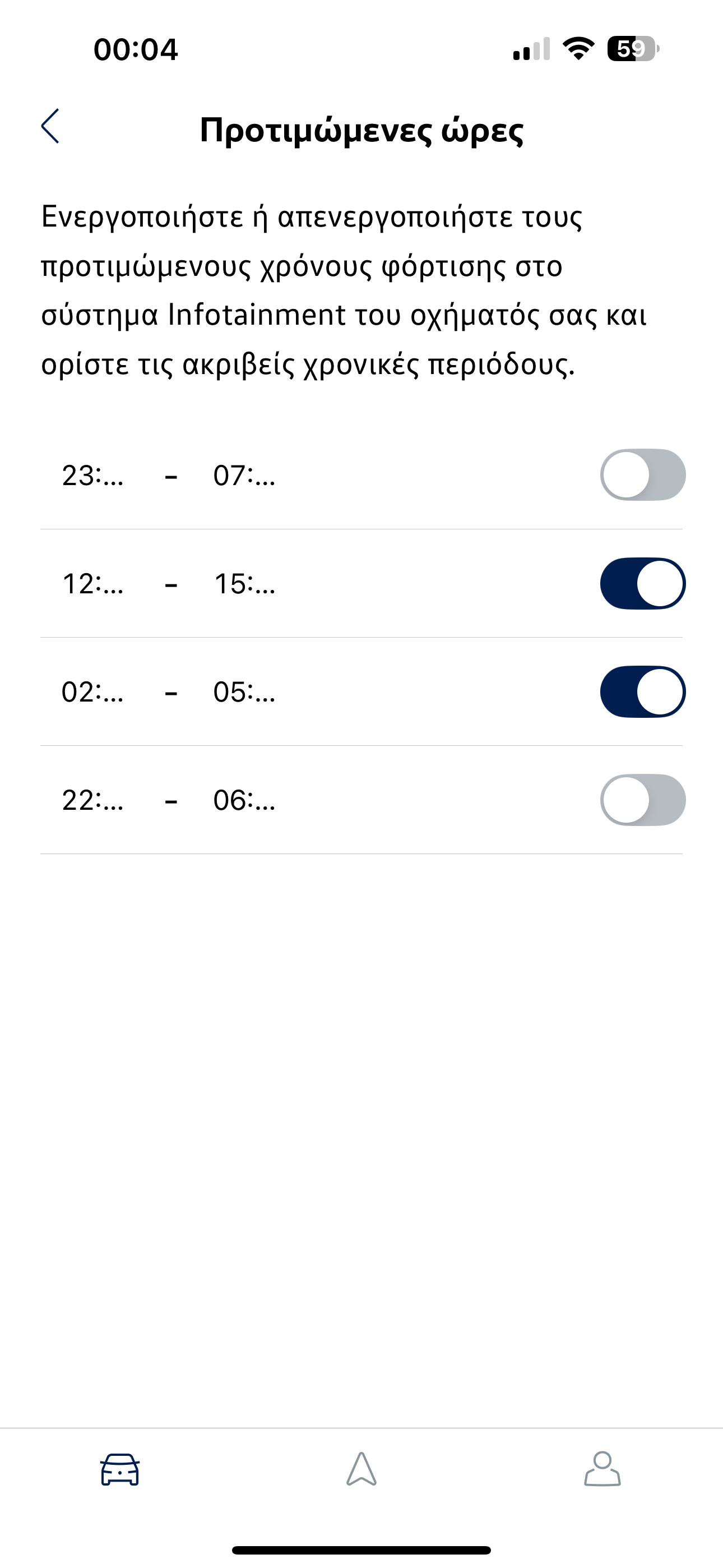

Το Τέσλα το έχω βάλει ήδη να φορτίζει μεταξύ 2-5. Το φολγκζβάγκεν σε ξέρω εάν μπορεί να ρυθμιστεί να σταματάει στις 5..
Και θα πρέπει να το βάλουμε 2-4 το βράδυ στο "καλοκαιρινό".
Οι 2 ώρες με 11-ρη είναι 22 kWh, μια χαρά είναι.

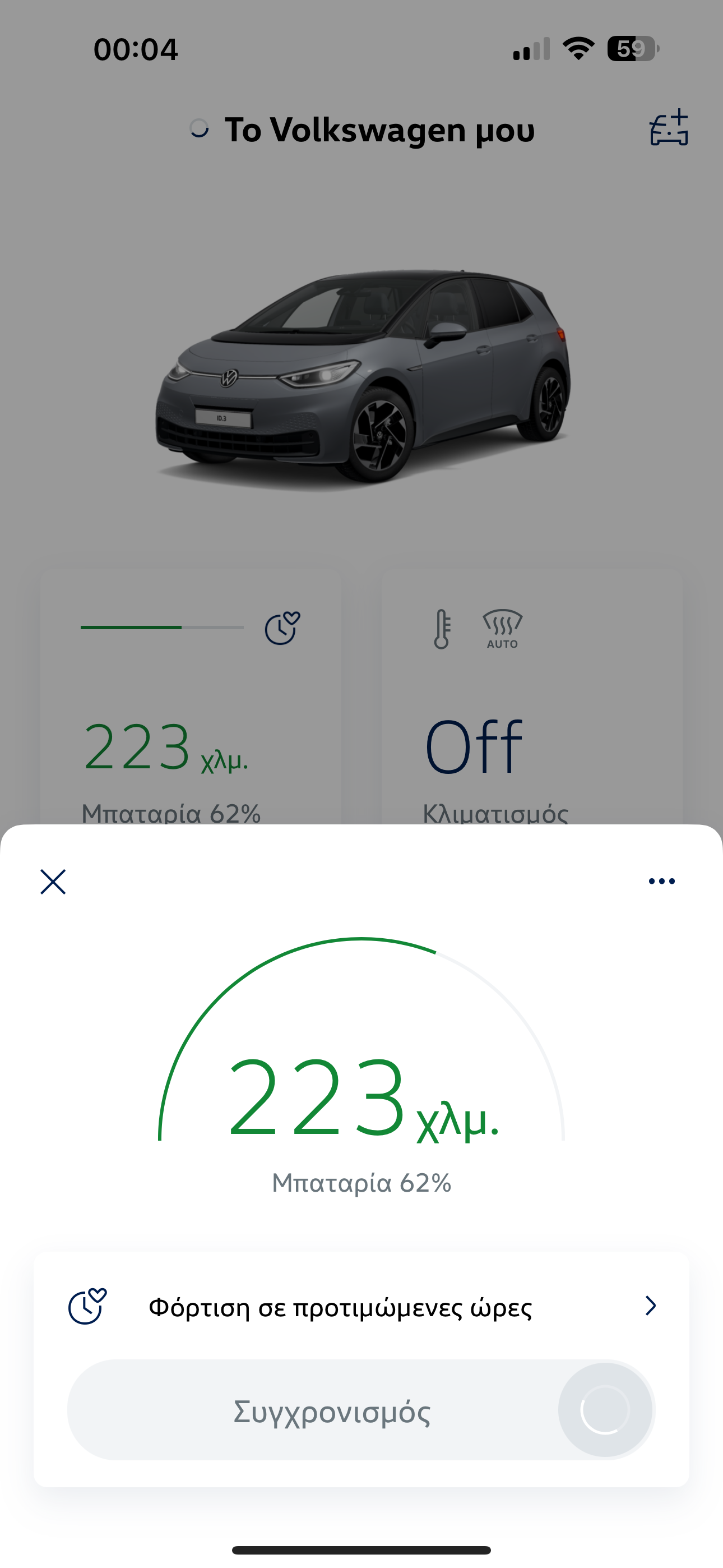

Το έχω βάλει ήδη, προτιμώμενες ώρες τις νέες του μειωμένου, όλα ΟΚ.
Το καλοκαίρι θα φτιάξω και το άλλο ωράριο
