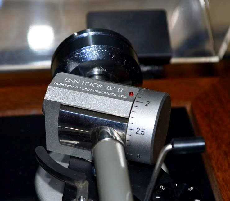

Γιατί βρε τρελαμένε αφαίρεσες το καπάκι της κεφαλής?
Για να κατεβάσω το βάρος της κεφαλής στα 6,4gr και να εκμεταλευτώ την άριστη ιδιοσυχνότητα της συνεδρείας βραχίονα-κεφαλής στα 10,55Hz καθώς και την ελάχιστη αδράνεια του βραχίονα αφού το βαρίδι εξισορρόπισης βρέθηκε πολύ κοντά στο pivot.

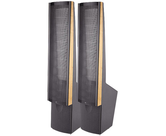

τα ηχεία μου είναι τα υβριδικά ML ascent i και η καλωδίωση ήταν με MIT terminator bi-wire II, (σε αυτό ακόμα ψάχνομαι για να βρω την ιδανική)

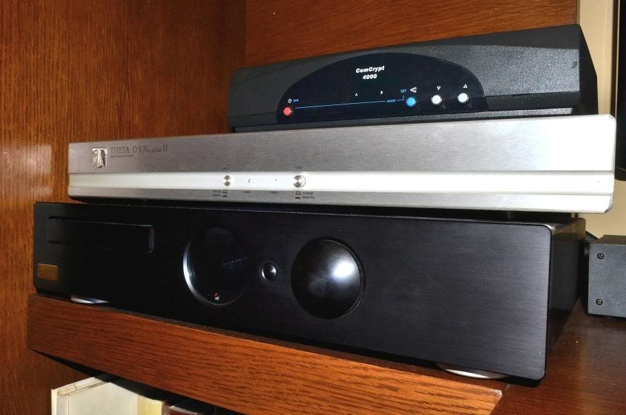

Για ψηφιακή πηγή έχω σαν transport το Cairn fog και DAC to Theta Digital DS pro prime ii αναβαθμισμένο με balance εξόδους και καλώδιο διασύνδεσης τους το Theta.
DAC - προενισχυτής XLR του Χαιτας

Ο χώρος
Για τα συγκεκριμένα ηχεία μικρός και δεν αντέχει υψηλές εντάσεις. Βέβαια δεν ακούω και με 125db αλλά υπάρχει πρόβλημα
Οι μεσουψηλές
Κάπου τις χάσαμε στην ακρόαση του Σαββάτου :135: Τυχαιό? δεν νομίζω. (πάλι καλώδια ήταν... αχ αυτά τα καλώδια)

Γεγονός παραμένει οτι ο χώρος σου δεν εχει καλή συνέργεια με τα ηχεία σου. Επίσης γεγονός παραμένει οτι αν εκεί πάνω που ήμουν εγω μισοάκουγα πρίμα , με το ηχείο στην κλίση μαμά , τότε εκεί κάτω που κάθεσαι εσυ , δεν ακούς πρίμα που να βαράς τον κώλο σου κάτω.Θέλουν κλίση τα ηχεία σου γιώργο , και ΠΡΕΠΕΙ να βγούν απο τις γωνίες που τα έχεις.Τουλάχιστον 10 -20 πόντους.

Οι υψηλές στα ESL είναι ζόρι πραγματικά... Το κατά Roger Sanders ευαγγέλιο των ESLs λέει:
Inductance
All transformers have leakage inductance. This inductance interacts with the capacitance of an ESL to form an L/C (inductance/capacitance) resonant circuit. This produces an undesirable, high-frequency, resonant peak in the frequency response of the ESL.
It is essential that this resonance be kept in the supersonic region (well above 20 KHz) so that it doesn't alter the high frequency response of the speaker. Since the capacitance of the ESL is fixed, the only way to get the resonance high is to build a transformer with very low leakage inductance.
Designing and building very low leakage inductance transformers that will operate over a wide frequency range and at high voltages is extremely difficult. One of the reasons that some ESLs sound better than others is the design and quality of their transformers.
Inductance is a big problem with ESLs due to the L/C resonance described above. ESL manufacturers expend great effort to obtain transformers with low inductance. So it is vitally important that the cables have low inductance too. If the cables add a lot of inductance to the circuit, they can undo the transformer designer's best efforts and drag the high frequency resonance down into the audio range where it will adversely affect the sound of the speakers.
Inductance in a speaker cable is largely determined by the area between the conductors. Most speaker cables have conductors that run side by side ("twin-lead"). These conductors are separated by a small distance, so have moderate inductance. Therefore, twin-lead cables do not have the low inductance desired for the best performance when driving ESLs.
Some cables use many small wires that are woven together. This reduces inductance greatly, but at the cost of increased capacitance.
