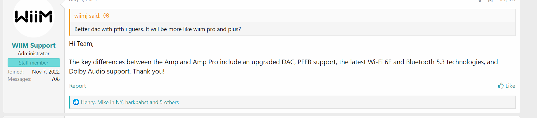

Η εκδοση pro που δεν εχει βγει ακομα θα εχει αυτες τις κυριες διαφορες. Σχετικα με την ενταση σκεφτομαι οτι αν παρει το φορτιο των χαμηλων το sub θα αποσυμφωρηθει και ο ενισχυτης εκτος του ηχειου. Επισης το pffb θα μειωσει την αλλαγη του frequency response αναλογα με την αντισταση που συνανταει απο το φορτιο του ηχειου σε καθε συχνοτητα οποτε ο pro θα ειναι πιο γραμμικος σε σχεση με τον απλο

Η έκδοση Pro ως προς την ενίσχυση παραμένει στο TPA3255 (2x60W @ 8Ω
2x100W @ 4Ω)
Η έκδοση Ultra (που θα βγει μαζί με την Pro), είναι μόνο προενισχυτής και σου λύνει το θέμα ισχύος με χρήση τελικών.
