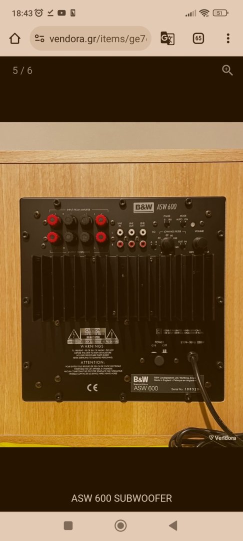

Αυτό εννοούσε;

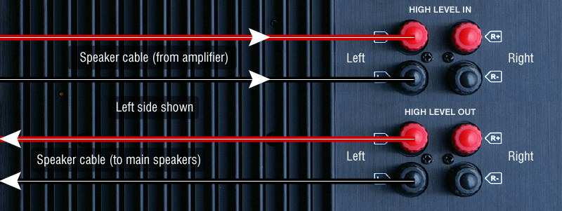

Κοίταξε να δεις, ο ενισχυτής που έχεις είναι παλιάς μόδας και με ανάλογες δυνατότητες. Έχει έξοδο προενισχυτή, αλλά όχι είσοδο τελικού ενισχυτή (καθ' όσον, όλοι οι ολοκληρωμένοι ενισχυτές είναι σετ αυτών των δύο σε ενιαίο σασί). Άρα, η μόνη υποδοχή που μπορείς να συνδέσεις ηχείο είναι η έξοδος του τελικού ενισχυτή.
Για να χρησιμοποιήσεις subwoofer σε αυτό το σύστημα, με τη συγκεκριμένη συνδεσιμότητα που έχει, χρειάζεσαι ένα subwoofer με παθητική είσοδο, καθώς και παθητική έξοδο, αμφότερες των οποίων ονομάζονται διεθνώς power level, ή hi-level. Δες ένα παράδειγμα:
Η έξοδος hi-level είναι κροσαρισμένη, δηλαδή έχει κομμένα τα μπάσα, ώστε τα ηχεία σου να μην επωμίζονται αυτό το βάρος, το οποίο έχει αναλάβει το μεγάφωνο του subwoofer. Εάν κάποιος σου πει, έλα μωρέ δεν πειράζει, πάρε αυτό το subwoofer που είναι σε προσφορά, σύνδεσέ το στην έξοδο προενισχυτή που έχει ο ενισχυτής σου και άστο να παίζει τα μπάσα παράλληλα με τα ηχεία, κάνει λάθος.

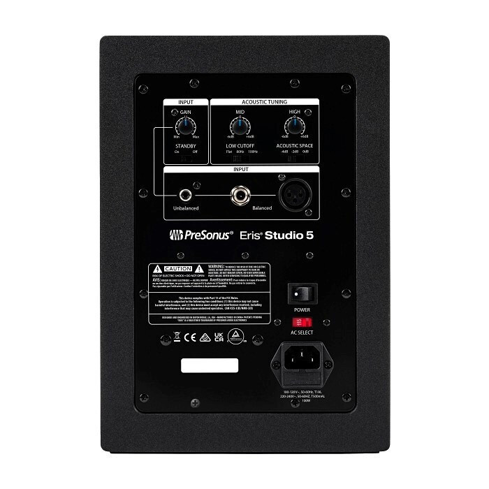

Τί άλλο θα μπορούσες να κάνεις. Θα μπορούσες να πάρεις ένα ενεργό subwoofer και ένα ζευγάρι ενεργά ηχεία, και να τα συνδέσεις ως ενεργό σύστημα στην έξοδο προενισχυτή που έχει ο ενισχυτής σου, δηλαδή, να χρησιμοποιήσεις τον υπάρχοντα ενισχυτή ως προενισχυτή. Παράδειγμα:

Στην τελευταία αυτή περίπτωση τα focal είναι εκτός ή παίζουν όλα μαζί;
Παίζουν όλα μαζί. Για να παίξουν εκτός μπάσου τα focal, χρειάζεσαι έναν τελικό ενισχυτή. Παίρνει το sub σήμα από την έξοδο του προ, κροσάρει, δίνει στο μεγάφωνό του, από την έξοδο του sub το σήμα πηγαίνει στον πρόσθετο τελικό, και αυτός οδηγεί τα focal κροσαρισμένα.
